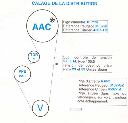

L'AAC est bien calé?
 Sujet du message: Re: Moteur 1L4 préparé Groupe A ?
MessagePosté: Lundi 09 Janvier 2017 9:34
Inscription: Mercredi 06 Juillet 2016 14:44
Messages: 21
Je n'ai pas vérifié. Je n'ai jamais eu l'occasion de faire une distribution d’ailleurs. Il suffit l'on puisse piger toutes les poulies en même temps? Ça suffit comme vérification ?
MessagePosté: Lundi 09 Janvier 2017 9:59
Quelle est le référence des injecteurs ?
Plan de calage AAC origine
Cal_distri.jpg [ 35.25 Kio | Vu 10986 fois ]
