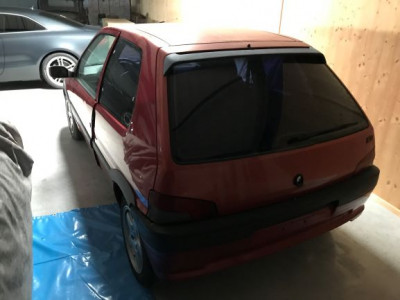

Commentaire: Vue de l'arrière

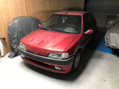

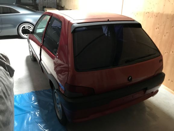

Commentaire: vue de trois quart avd
106 XSI.JPG [ 36.41 Kio | Vu 5283 fois ]

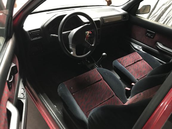

Commentaire: Vue de l'intérieur en l'état

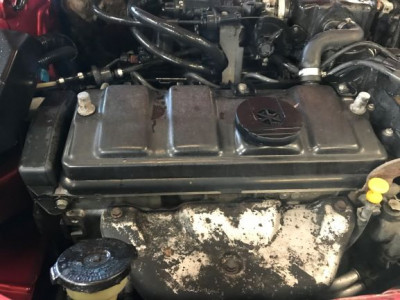

Aujourd’hui préparation de la voiture pour la remise en forme mécanique pour commencer. Démarrage et essai de fonctionnement. Nettoyage extérieur complet yc les entrées portes,coffre et moteur, dégraissage complet moteur et compartiment Contrôle fonctionnement du refroidissement avec déclenchement du motoventillateur. OK ras. Préparation pour remplacement kit distribution pompe à eau,courroie accessoire,vidange moteur avec filtre,joint couvre culasse,biellette barre stabilisatrice avant,soufflet transmission AVG extérieur. :xsi:
 Sujet du message: Re: 106 XSI Suisse
MessagePosté: Vendredi 02 Novembre 2018 20:05
Inscription: Lundi 22 Octobre 2018 22:28
Messages: 14
Localisation: Haute-Savoie BALLAISON 74140
aujourd'hui les photos
IMG_8794[1].JPG [ 52 Kio | Vu 4966 fois ]
IMG_8796[1].JPG [ 70.22 Kio | Vu 4966 fois ]
IMG_8795[1].JPG [ 54.26 Kio | Vu 4966 fois ]
Je recherche quelques pièces : une prise air depuis le filtre a air jusqu'a la face avant c'est une 1.6l 8S de 1994,un pare-chocs arrière,un jeu de moulure,un capot avant. Si quelqu'un a ces pièces on ne sait jamais .
