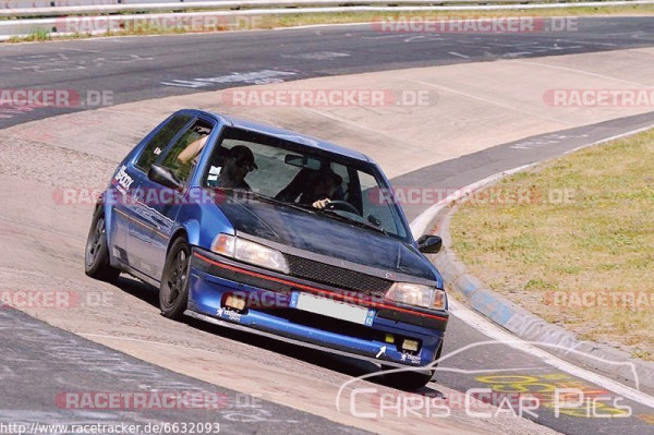

Bonjour le forum,
Ca fait quelques temps que je suis tombé sur ce forum, je me présente, Benjamin près de Marseille, possesseur d'une 106 1.4i monopoint que j'ai depuis 2004, elle a 360.000km et toujours la forme ! Je vais au Nurb avec depuis 4 ans, c'est un régal
Je viens ici pour vous demander un petit coup de main, parce que côté mécanique il n'y a pas de soucis, mais côté moteur, je m'y suis mis depuis pas longtemps. J'ai toujours mon monopoint, j'ai l'admi dynamique, ligne cata en 50mm, régulateur de pression, et mano AFR, poulie réglable. J'ai remarqué que l'AFR est très variable, j'arrive pas à stabiliser quelque soit les pressions d'essence.
Est-ce qu'il y a quelqu'un qui touche les puces ? J'aimerais décortiquer les maps que j'ai extraites et optimiser tout ça.
