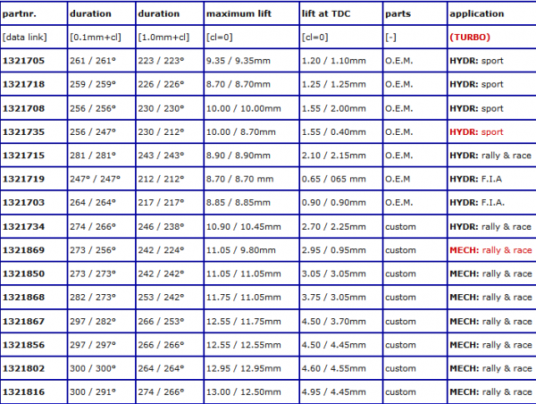

Je pense faire déjà le plus facile à savoir changer les AAC en prenant en compte que je reste en poussoir hydro donc pas prendre n'importe lesquels
Screenshot_2019-11-19 AAC Mtr TU5J4 PSA 1 6 16v ( 120cv ).png [ 31.87 Kio | Vu 4428 fois ]
Les 715, je sais que beaucoup sortent des Watts avec !

Prévoit du RV pour tes AAC, reste pas à 10.5/10.8 OEM ;)

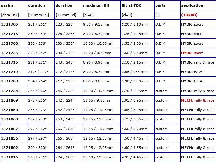

Merci pour l'info, question qui me vient à l'esprit : le 715 passe-t-il avec des poussoirs méca ? et plus généralement est-ce qu'un AAC est spécifique a un type d'actionneur ? ( poussoir hydro - méca - culbuteurs rouleau - patin et tout ce qui vient avec )
Citation:

Les poussoir hydro sont fait pour un usage routier, pas sportif.
Deja que en utilisation routière sa tient pas des millier de KM (au pouce tu en as tjr 3/4 qui s'enfonce...)
Tu peut avoir des problèmes lié à l’obstruction de son systeme de fonctionnement.
Là c'est le contraire d’être mous, sa tape.
Les poussoirs neuf ont un rodage et une manip d'amorçage.
Les poussoirs hydro deviennent mous avec le km, tu perd 0.5/1/2/3mm de lever de soupape :blague:
donc tu lève/ferme plus aux mêmes moments, avec les mêmes vitesses et aux mêmes hauteurs, bref..
C'est pas super en utilisation sportive, cela use le systeme d'absorption hydraulique interne assez vite.
Cela est pas dû que au régime moteur, et ce que tu fait avec ton bloc, mais:
Tes AAC: leurs lever, leurs vitesse d'ouverture/fermeture, leurs rampe de silence,
et leurs temps, donc enfaite le type de AAC même.
Un poussoir hydro chez PSA c'est dans les 35€ (sauf erreur de ma part).
Les 16 poussoir CatCams c'est le même tarif unité (avec pastille ou pas je ne sais plus) donc autant passer sur du méca direct perso ;)
Je vois je pensais pas qu'il y avait une sorte "d'usure" des poussoirs hydro faudrai que je contrôle à l'avenir mais du coup repasser en méca implique de condamné les sorties d'huile des poussoirs hydro mais j'imagine que c'est pas aussi simple que de mettre un vis et fin :lolbis:
Je pousserais mes recherches du côté des méca alors si le taro est sensiblement le même :bien:
