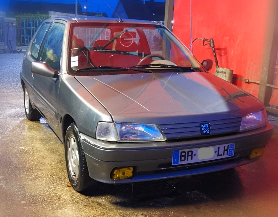

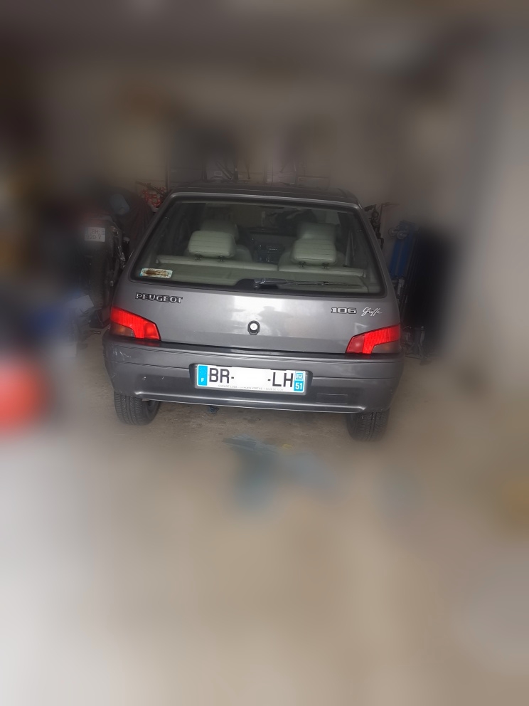

Moi c'est Nicolas, mécano, du 41 près de Blois.
En possession d'une petite 106 Griffe de 1995 gris château.
Actuellement 113 000 km.
Malheureusement elle a été maltraitée et accidentée par les enfants de sa première proprio.
Étant mon daily je fais des essais de prépa "low cost" en gardant le plus possible de pièces d'origine.

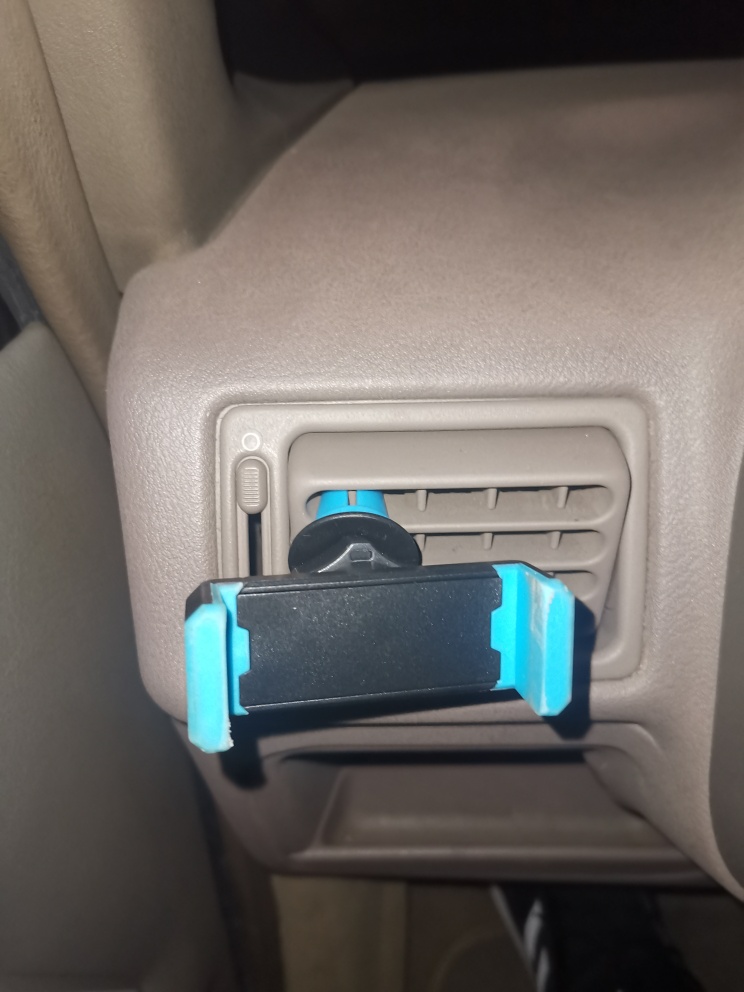

Merci :bien: j'ai un support tout simple qui vient "pincer" la grille de ventilation. Mon tel c'est un Huawei Mate 20, pas tout jeune mais performant.
Oui c'est génial comme appli, après ça reste un outil de mesure qui permet de voir l'évolution en se basant sur une mesure de départ pas toujours se fier aux chiffres brut. :bvoyons:

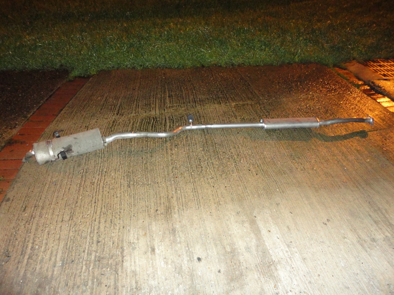

Ça peut m'intéresser, je cherche aussi un couvercle de boite à air d'origine, un KAD, un decata (j'avais pensé à une ligne de 106 diesel sans pare flamme)
Ligne de diesel avec ou sans silencieux intermédiaire sa passe bien.
Le silencieux d'intermédiaire de 1.4/ 1.5D bride pas.
