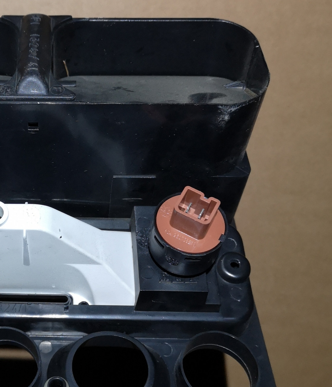

2: J'ai plus de ventilation habitacle et j'entends un bruit anormal derrière la boîte à gants dès que je mets le contact. Est-ce justement la ventilation à cet endroit ?
Oui le moteur de ventilation est là derrière la boite à gans.

Et je voulais dire quand je mets le contact du neiman. Donc c'est sûrement le ventilateur que j'entends, il a un souci !
Hum, effectivement c'est bizarre.
Un relais peut être qui commence à déconner ?!?
Il fonctionnent bien sur ces 4 vitesse ?

En démontant les contacts électriques du neiman, j'ai pété un bout de plastique. :ml: J'ai acheté un neiman chinois à 15 CHF et j'ai repris sa partie électrique qui est parfaitement compatible. Tout fonctionne bien au niveau du neiman mais ça n'a réglé aucun de mes problèmes.
Un des 2 fils qui permettent de régler le pulseur habitacle ne va pas au pulseur, il n'y a pas de continuité et le fil n'est pas de la même couleur. Je ne sais pas où il va mais ça correspond pas au schéma. J'ai aussi changé le circuit électrique du pulseur par un chinois, aucun changement...
Ma boîte à fusibles semble correcte parce que d'autres gens possèdent exactement la même. J'ai pas trouvé son schéma ni sur internet ni dans la RTA et je n'ai pas non plus le bon schéma pour le pulseur habitacle, super!
Je vais faire encore 1 ou 2 tests mais après je suis bon pour démonter le tableau de bord. J'ai aussi un appareil qui fait du bruit juste derrière le pulseur et qui je pense est lié à la clim. C'est bien possible que mon problème de pulseur et ce bruit soient apparus parce que je n'ai pas entièrement remonté la clim tout simplement.

La molette qui permet de régler la vitesse du pulseur, de la forte intensité passe dedans,
donc le câblage doit être bon.
Si là tu as un des ses fils (qui fait du quoi 3.5²!?) qui va nul part = Le pulseur ne peut pas fonctionner.
Le variateur de puissance, tu dois avoir celui là (et non celui blanc et jaune):
IMG_20221121_124947a.jpg [ 1004.57 Kio | Vu 31 fois ]
Met des photos de ton fil qui traîne pour voir.
