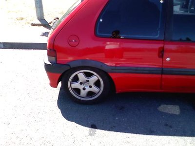

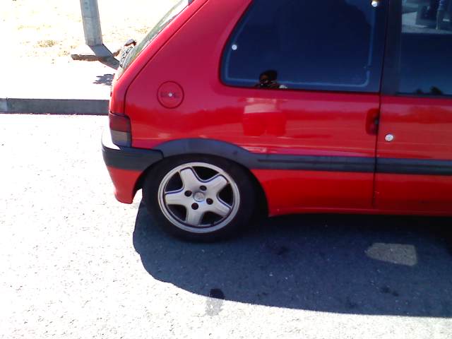

Au passage, j'ai retrouvé une photo, prise à mon retour de vacances, sur laquelle on voit comme l'arrière de la caisse descend sous le poids (je revenais de vacances, donc au moment de la photo il n'y avait personne dans la voiture, juste les affaires de 3 personnes dans le coffre).
On voit bien que ça descend vraiment pas mal, c'est normal?? :ange:

a oué quand meme
la mienne ne descend pas aussi basse
mais elle est en hauteur d'origine
en amorto je suis en monroe gaz sa a l'air d'etre assez ferme meme si sa faut pas du b6 ou viarouge
sinon autre solution revend tes jantes et remets des jantes de xsi ou les toulouses de sax' rende pas mal non plus
sinon elle bien ton xsi
manque plus qu'un bocoup de polytrol sur tes plastiques pour qu'il redeviennent bien noir
le seul point que j'accroche pas ces les jantes :mrgreen:
 Sujet du message: Re: Présentation de ma xsi 1.6l de 1994
MessagePosté: Mardi 19 Janvier 2010 12:06
tes amortos sont rincés c'est tout...
pour un prix correct prends les 4 ultra sr ca te fera une base plus saine..
si ca frotte encore passe en 195/45 apres mais bon là je pense que tu frottes car t'as plus d'amortos à l'arr
