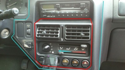

momo : quand tu dis la facade, c'est toute la planche de bord ? ou bien on peu sortir que le carré que j'appelle le "bloc ventilation" ?
boost : tu veux pas me la donner la ref ! sur oscar o il me sort la meme joint que pour les 1,4L... c'est ça le bon ? de toute manière je me dit que c'est trop chaud pour moi de changer ce joint. on verra ça plus tard...
Sans titre 1.jpg [ 191.15 Kio | Vu 2105 fois ]
Je ne sais pas si la partie rouge peut se détacher de la partie turquoise. Sinon faut que tu enlève la partie turquoise...

la partie rouge peut se détacher sans enlever la partie turquoise si mes souvenirs sont bons. ca fait tellement longtemps que je n'ai pas démonter mon tableau de bord :?

pour ton tableau de bord juste la partie du milieu peux se démonter.
cool. la partie rouge ou la partie bleue ? si je réussi pas à enlever la colle, faudra que je change la parte bleue...
