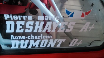

Mes vitre arr et ma vitre de hayon, découpée, j'en ai eu pour 140€.
Pour pas s'emmerder on est parti sur des dimensions origine et on a mis les vitre dans un joint.
Le gain de poids est conséquent.
