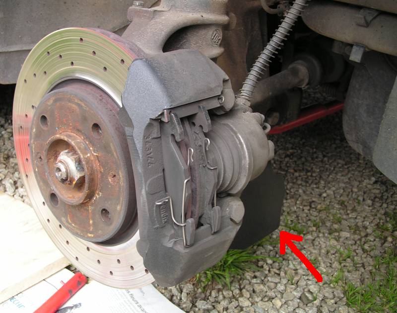

Et bien principalement le montage des déflecteurs d'air pour les freins venant des 206 RC.
En voilà un prêt à poser sur la voiture : (Il faut retailler la partie supérieure de la fixation. Du coup, je l'ai renforcée avec de la fibre de verre) Manque juste un petit rien de finition...

Sinon Jeanno, on aurais voulu voir le déflecteur 206RC avant modif pour juger du boulot?
open your eyes :p1 :dentier:
