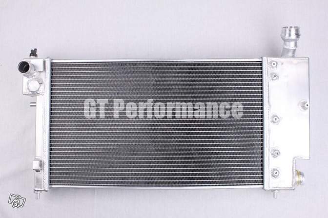

Qu'est ce que vous en pensé de se radiateur la:
>>> http://www.leboncoin.fr/equipement_auto ... tm?ca=12_s
Il se monte sur 106 xsi ?
J'ai déjà acheter un valeo plutôt haut de gamme neuf ( voire page 2), mais je m’inquiète sur mon futur refroidissement une fois preparé, le valeo que j'ai me parait petit,je souhaite rouler a 70° pas H24 a 90° et plus

Le valeo fera l'affaire, après il te suffit de changer les sondes pour que le ventilo se déclenche plus tôt. Mais 90° est la bonne tempé pour attaquer. Ma xsi ne roule jamais en dessous du 3eme trait que ça soit eau ou huile.
MessagePosté: Samedi 25 Juillet 2015 18:51
un valeo en cuivre suffit
pour la temp 85° 90° c'est l’idéal, si tu tourne trop bas en temp d'eau c'est pas bon non plus pour le moteur

70° c'est pour le deux temps ;)
Ca existe les valeo en cuivre? Moi jai un normal et aucun soucis de chauffe

oui le citroen sport, mais sur saxo avec clim il est en cuivre aussi ;)
Ce n'est pas du valeo c'est du NRF ou Ordonez
MessagePosté: Samedi 25 Juillet 2015 20:40
et pourtant j'en ai eu un valeo en cuivre je t'assure origine citroen avec étiquette valeo

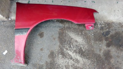

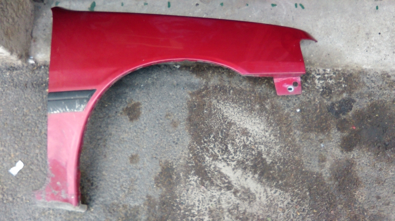

La suite:
- fin pour 106XT signature donneuse du châssis
rien se perd :bien:
+/- 50e de recuperer
IMAG0237.jpg [ 258.13 Kio | Vu 3209 fois ]

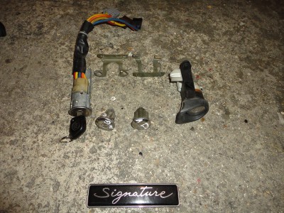

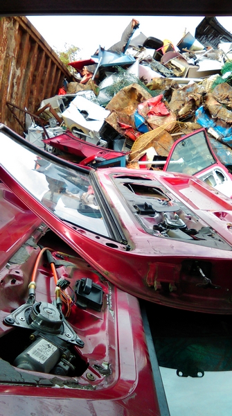

La suite:
le matos recuperer de la xtsignature:
DSC05659.JPG [ 543.65 Kio | Vu 2634 fois ]
IMAG0264.jpg [ 340.69 Kio | Vu 2634 fois ]
j'ai pris le nrf en cuivre et je doit avoué que c'est carrément mieux niveau refroidissement, une vrai horloge suisse avec çà :loving: :dentier:
