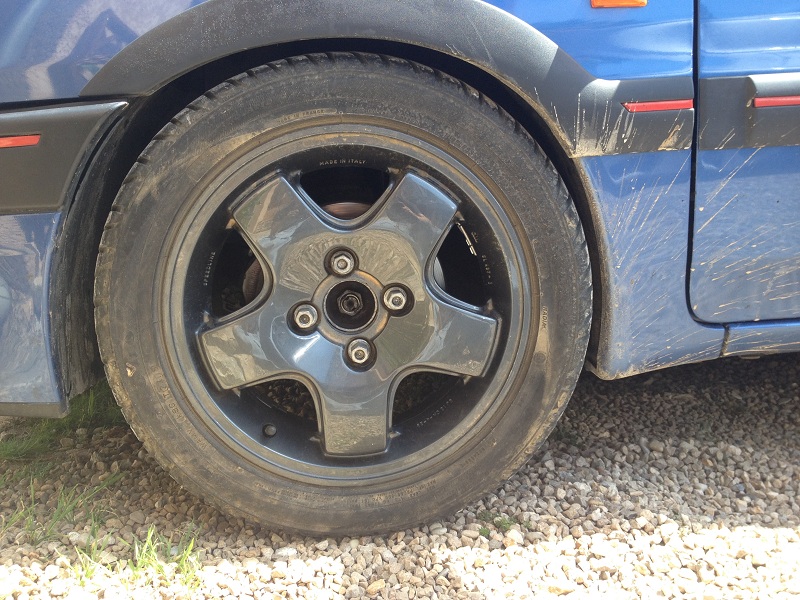

Mes 4 pneus était mort, puis ces jantes dépareillées commençaient à m'énerver. Ca faisait un petit moment que j'avais en tête de passer soit en tôle de rallye S2, soit en 15.
Je suis tombé sur une bonne affaire pour des jantes de Mi16 peinte en gris magnum de 309, avec pneus en très bon état. J’étais un peu sceptique au début sur le gris, mais ça rend vraiment pas mal au final je trouve ! :D
IMG_1219-1.jpg [ 263.66 Kio | Vu 4666 fois ]
IMG_1220-1.jpg [ 249.33 Kio | Vu 4666 fois ]
Et le passage de roue devant est plutôt bien rempli :cagoule:
IMG_1218-1.jpg [ 233.12 Kio | Vu 4666 fois ]
