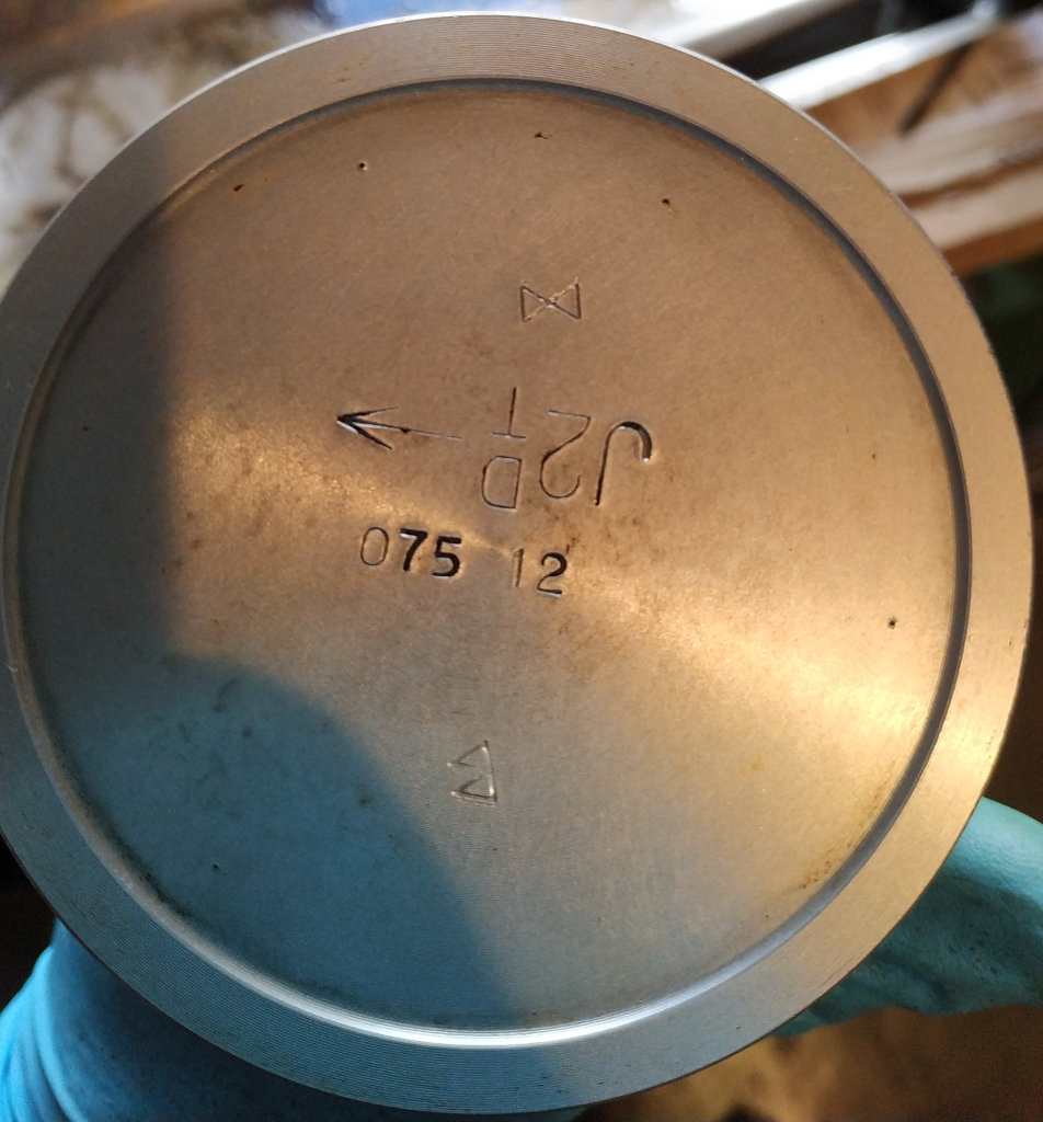

Sinon j'ai constaté que les pistons du centre avaient des inscriptions différentes de ceux aux extrémités:
