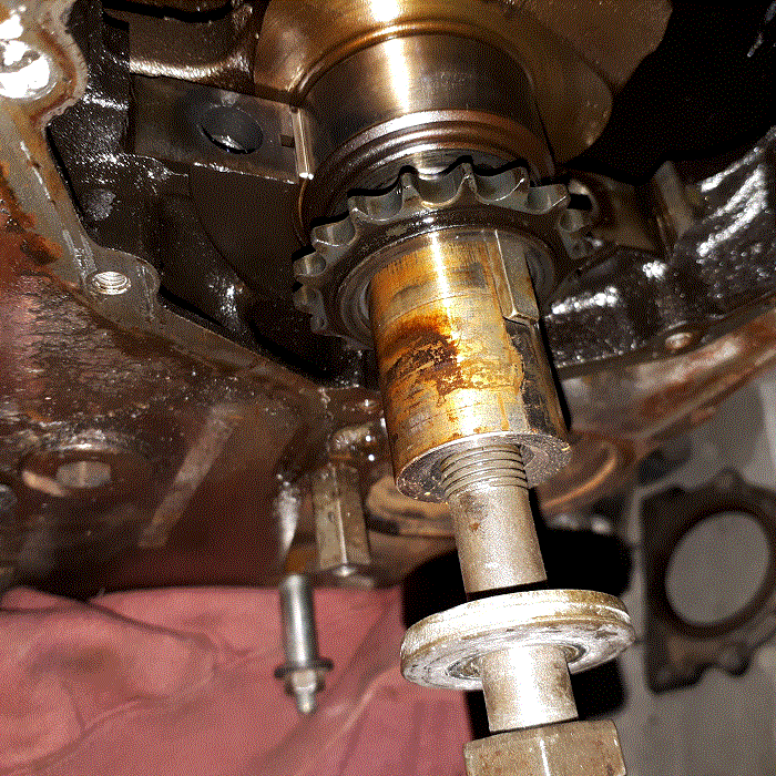

Tu parles du 24 ou 27 qui tient la poulie damper oui oui ça c'est bon [icon_lol.gif]

Je suis dans une grotte au sous sol dans le noir et je n'ai pas cet outil mdr
Le spy sera changé de toute façon

non pas de prez dsl, et j'avais la poulie d'origine aussi ;)
pour le pignon avec un petit chalumeau type campingaz ça devrai le faire
Ok. Tu voudrais bien mettre ce qui avait été fait (mp si tu veux) que je vois à quoi m'attendre par rapport à mon objectif car tu as dit + 140cv meme pas trop finalisé ça me permettra d'accentuer mes efforts sur des partis précises ;)
Ah ouai tient un camping gaz intéressante ton idée merci.

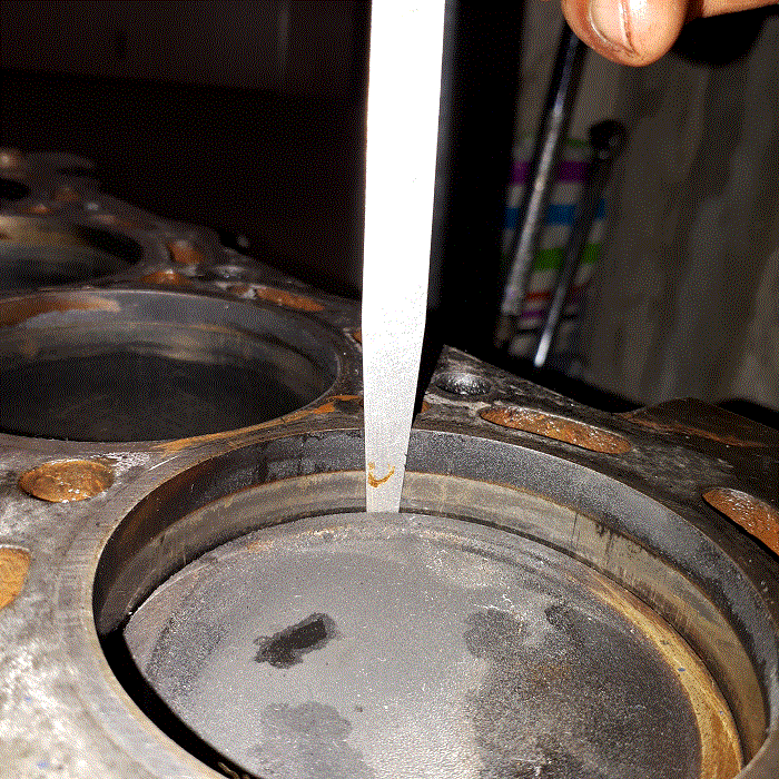

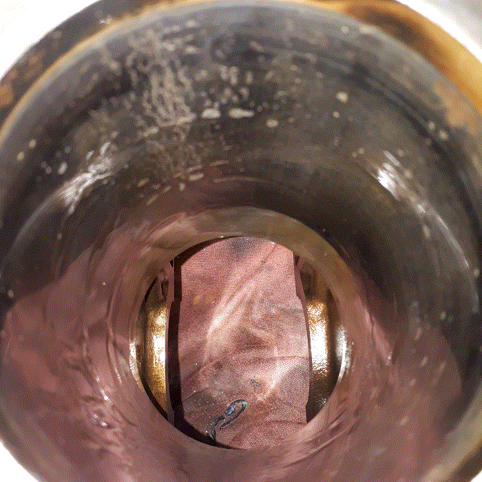

Question : qui a déjà mesuré le jeux piston/cylindre ?
Combien avez vous trouvé ?
Il faut prendre la mesure par en dessous je crois et dans la RTA ils disent jeux : entre 0.03/0.05 c'est rien.
Par le dessus au jeu de cale la 0.15 passe en poussant le piston contre le cylindre, si je divise par 2 pour que le piston soit au centre grossierement ça fait donc du 0.075. il faut que je vois par en bas
 Sujet du message: Re: [Vidash] 106 xsi 1.6l 1994
MessagePosté: Vendredi 29 Mars 2019 22:41
Messages: 361
Localisation: 60 limite 95
Il faut prendre la mesure par en dessous je crois et dans la RTA ils disent jeux : entre 0.02/0.07 c'est rien.

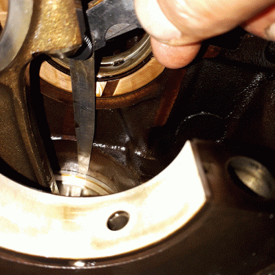

Ca se fait au jeux de calles
J'ai repris les jeux et j'ai 0.40 en haut et 0.30 en bas [icon_eek.gif] la folie...
Les autres mesures ne me satisfont pas au pieds à coulisses car je trouve aucun cylindre à la bonne cote.
Pour les pistons ils sont en dessous de 78 en partie supérieur si on rajoute les 0.40 de la cale pour le jeux pistons/cylindre ça nous fait du 78.38 au lieu de 78.5, pour le bas je trouve 78.45 ce qui est bien mais avec les 0.30 au jeu de cales => 78.75 pour un jeu toléré entre 0.03/0.05 on est donc à des lustres...

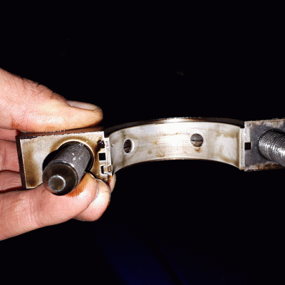

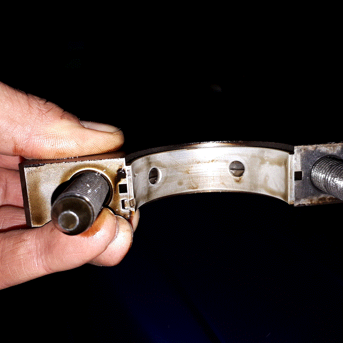

Les pistons sont rayes genre début de serrage,j'imagine à cause du jeux. Tous les coussinets sont niquels et le vilebrequin n'est pas rayé.
Voilà les boys c'est la teuf :bourrer: :nana: [icon_cry.gif]

Je comprends ta façon de procéder ;)
J'ai fait des 2 façons mais pas avec l'outil adequate
Oui tout est sorti.
Je n'ai pas d'alesometre et ça coûte un bras...je sais qu'il en faut un mais bon avec mes mesures on comprend deja que c'est ded

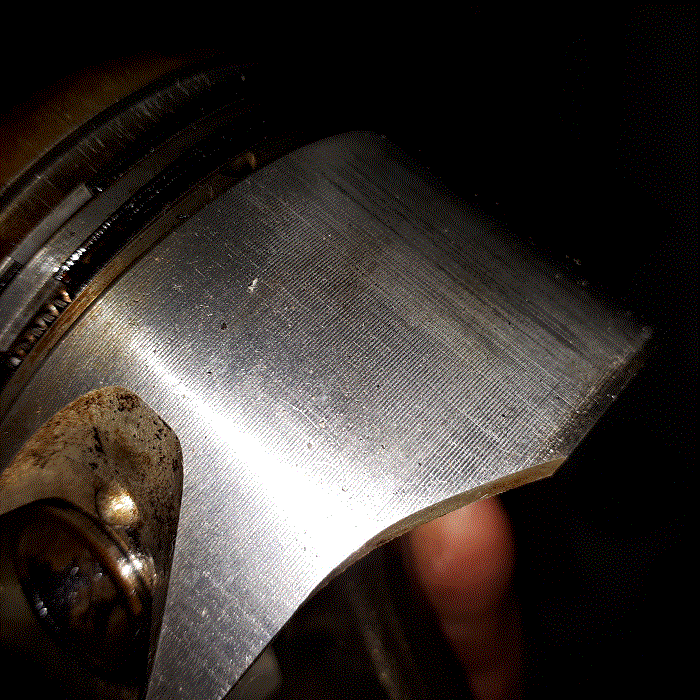

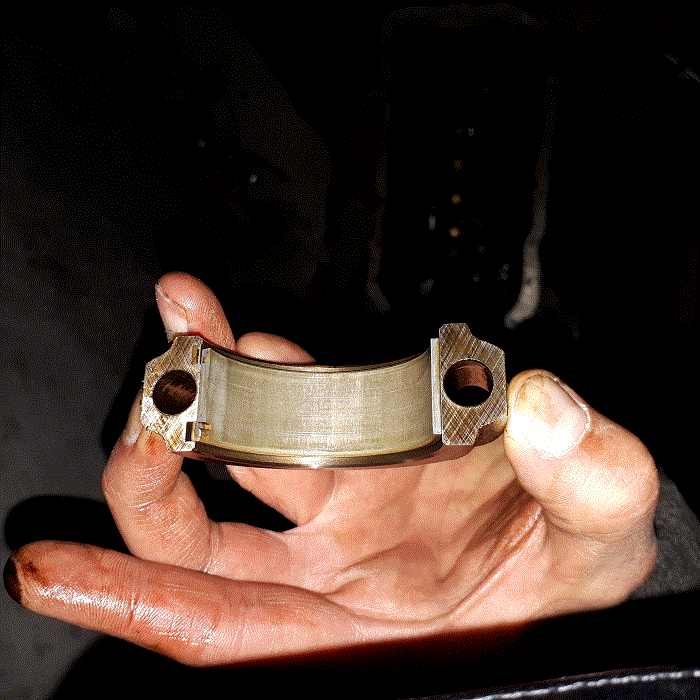

MessagePosté: Samedi 30 Mars 2019 19:48
Messages: 361

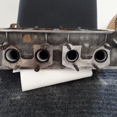

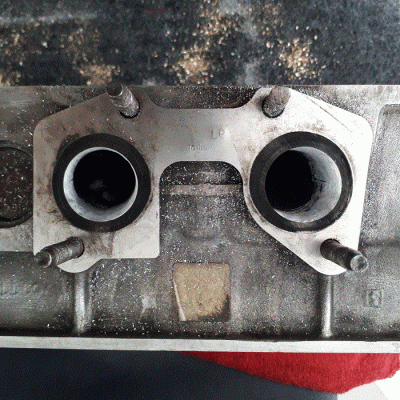

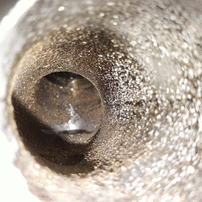

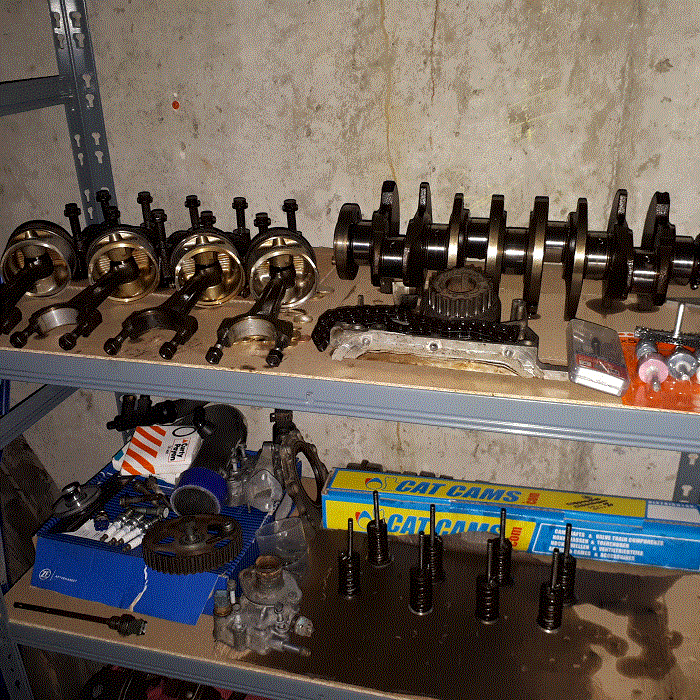

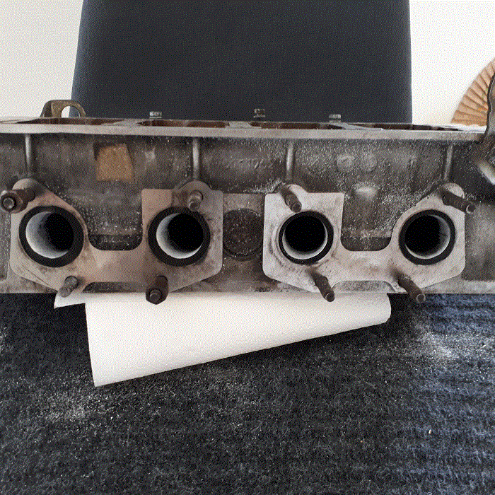

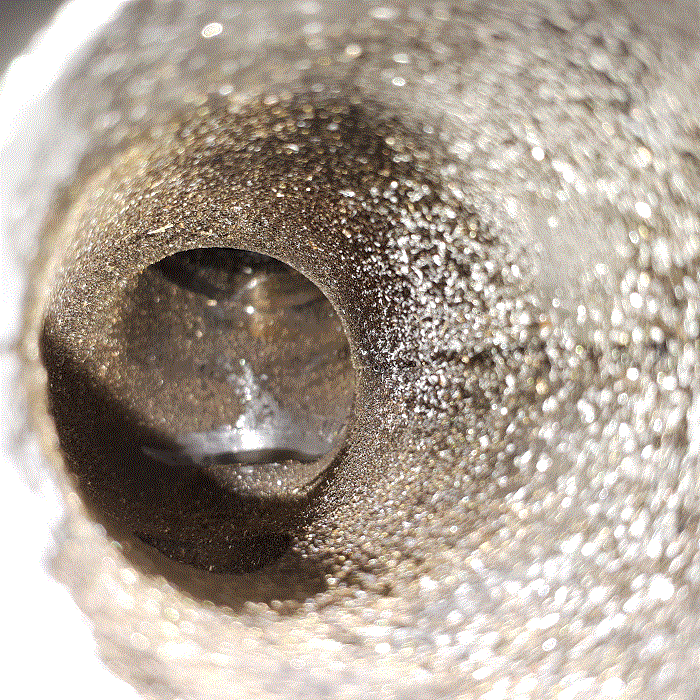

Photos

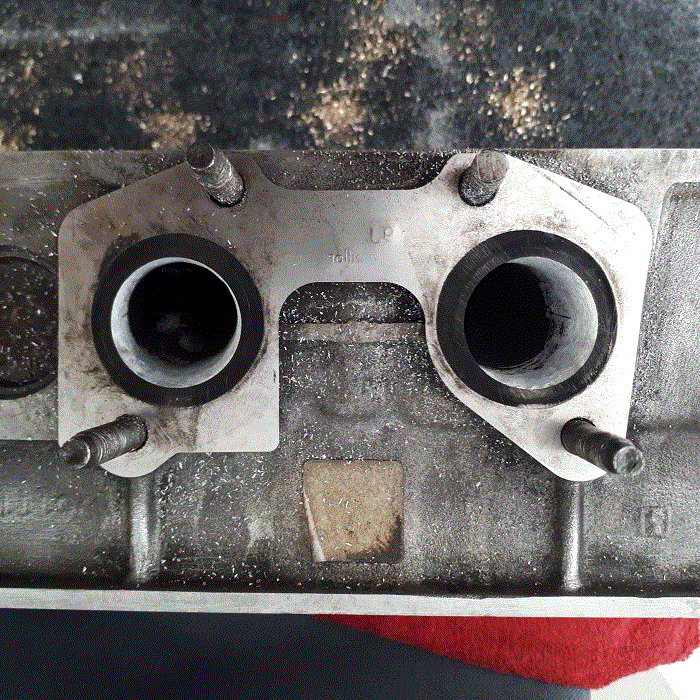

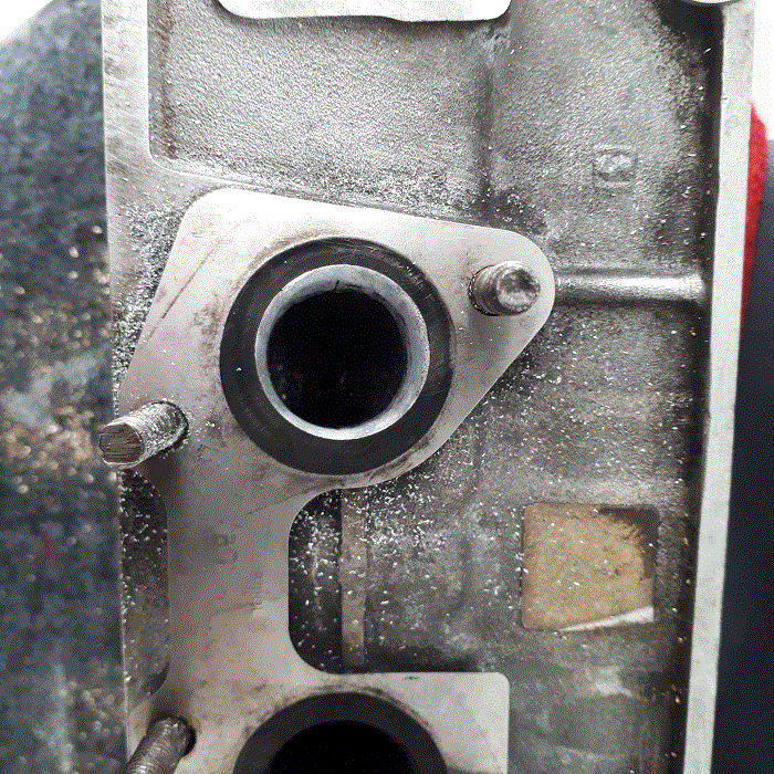

MessagePosté: Samedi 30 Mars 2019 19:51
Messages: 361
Suite
