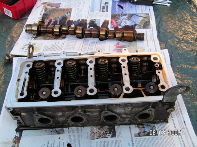

La culasse part en usinage le 16 août. :mrgreen:

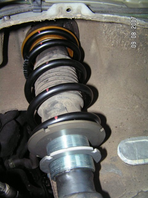

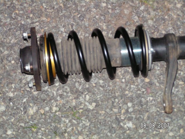

jeanno106 a écrit:
http://medias.106xsi.net/d/43229-2/jambe.jpg
La bague fileté va jusqu'à la corne normalement, c'est juste posé apparement.

Non elle s'arrête au niveau de deux excroissances qui retiennent la coupelle d'origine ;)
Sinon les roues vont se retrouver dans l'aile je pense. Enfin je verrai bien au montage (ce WE peut-être).
Comment tu as encore la place pour la bague de serrage de la cartouche?
 Sujet du message:
MessagePosté: Jeudi 09 Août 2007 0:12
comme dit azizouh, la bague viens en appui sur le bras de liaison pour la direction, par contre la bague de maintien de cartouche passe dans la fourreau de réglage ;)
Comme cela, il peut faire son calcul pour la longueur de cartouche maxi.

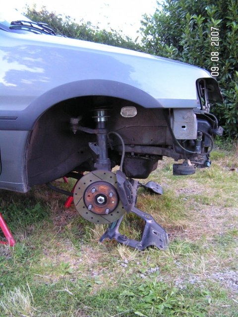

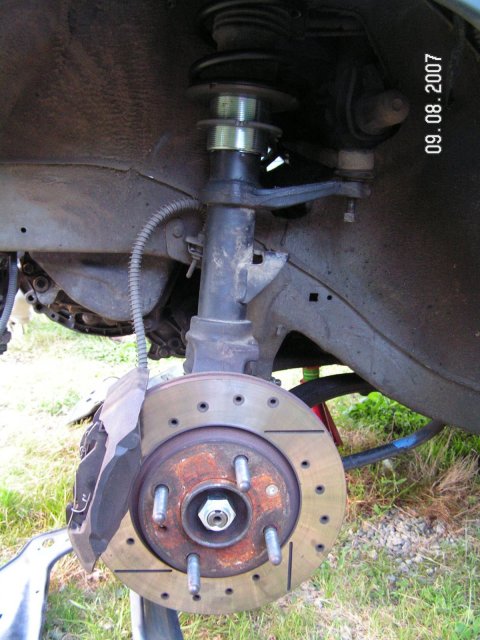

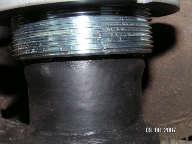

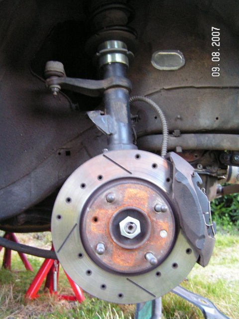

Encore un peu de boulot aujourd'hui :
Les triangles ont reçu le palier arrière PTS Gr A : La presse de 15 tonnes s'en souvient encore :mrgreen:
Puis le frangin a remonté le tout (pendant que je bossais). ;)
Ma 106

MessagePosté: Vendredi 10 Août 2007 6:47
à mon avis tu as monté le fourreau à l'envers, à l'intérieur tu as un étranglement, le coté avec le + gros diamètre va en premier ;)

MessagePosté: Vendredi 10 Août 2007 19:27

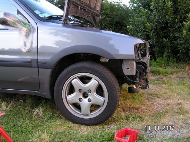

sur la 4° photo ton manchon vient en butée sur les bourlets d'appui de coupelle inf, alors qu'il devrait les recouvrir et venir en butée avec le diamètre intérieur ;)

MessagePosté: Samedi 11 Août 2007 21:11
Messages: 2750
Localisation: Morbihan (56)
Effectivment j'ai fait une petite erreur :mrgreen:
Vite corrigée :
Une petite vue du chantier : :D
Et mon "déplaçoir" en attendant le redémarrage de la 106 : :love:

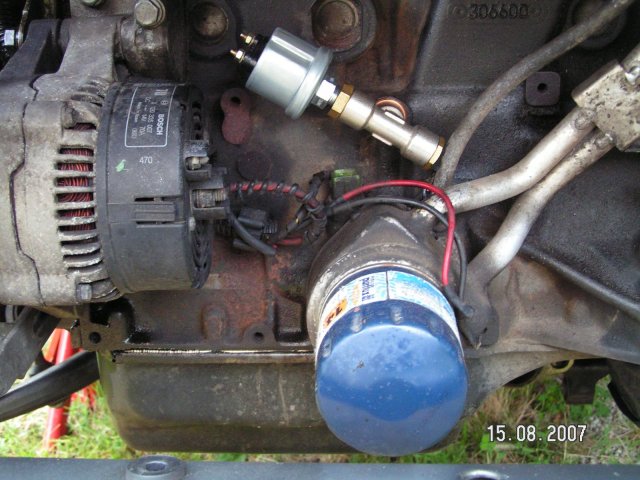

Le travail du jour :

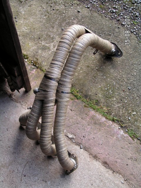

Installation de la sonde de pression d'huile retirée lors du montage du 4-2-1 (celle-ci ne passait plus) :
Re-momification du collecteur d'échappement (la bande avait frotté en plusieurs endroits) :
J'y passe un coup de peinture spéciale dès que la bande sera bien sèche. ;)

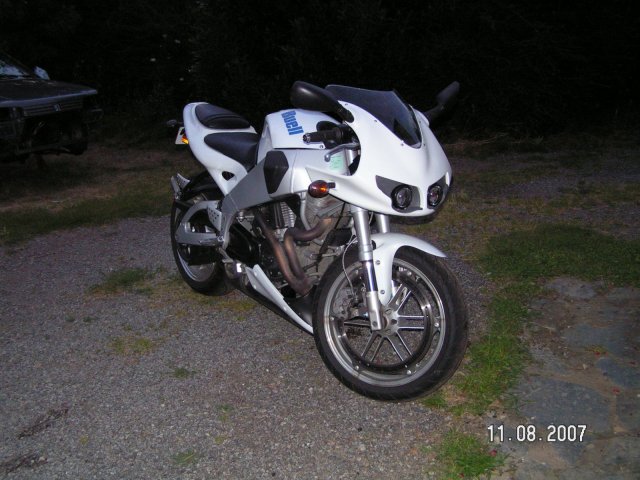

Miam et jolie la buell
sinon j'attends tjs :mrgreen:

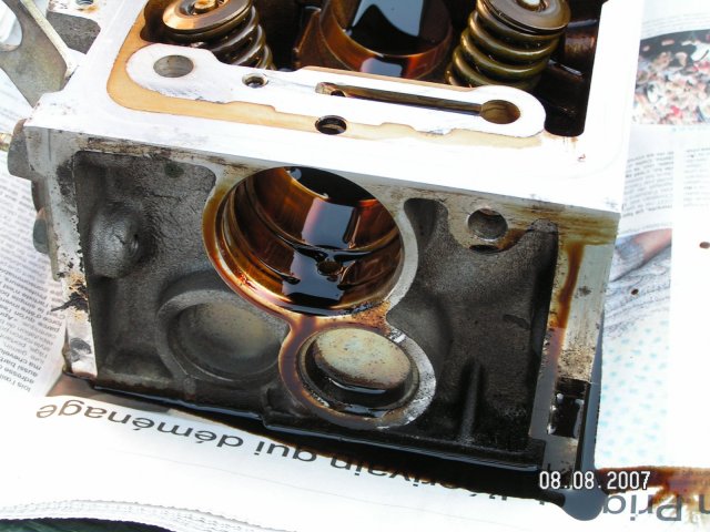

C'était aujourd'hui, le grand départ ... :mrgreen:
J'aimais bien avec le liseret rouge :roll:
