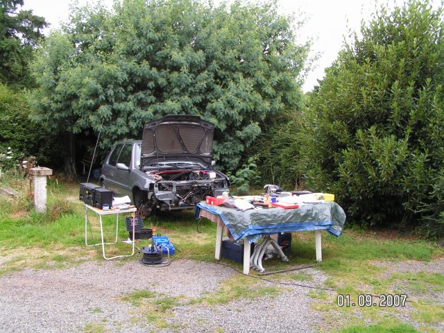

Le chantier:

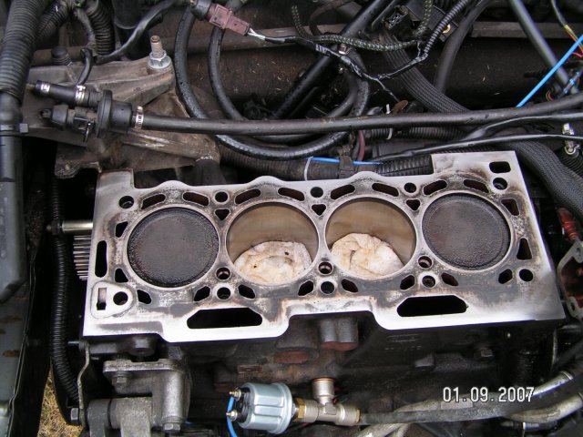

Le bloc avant le début des hostilités : il va falloir encore le nettoyer avant de tout remonter:

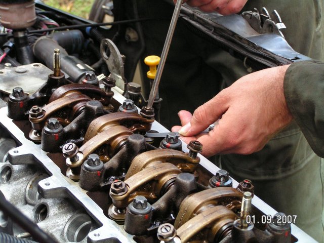

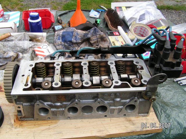

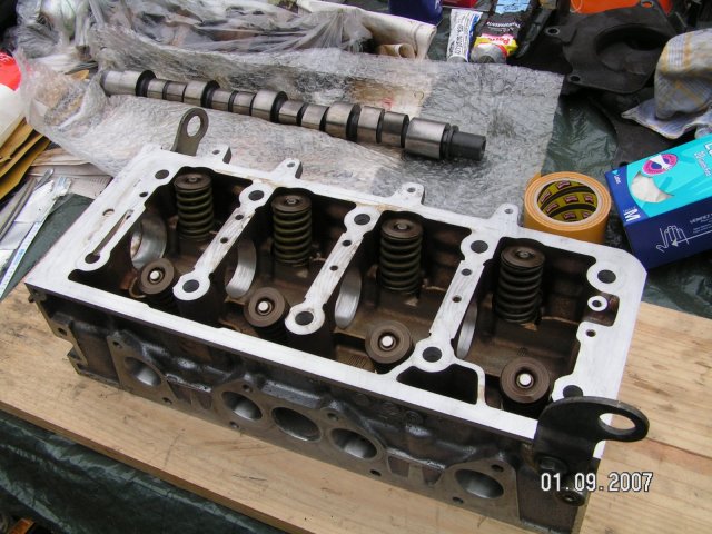

La culasse, pièce maîtresse dans la prépa. Je ne détaille pas les modifs en photos pour protéger le travail du professionnel qui s'en est occupé. Sachez seulement qu'elle a perdu 5 dixièmes, que les conduits ont gagné en diamètre (notamment l'échappement), qu'ils sont polis comme il faut et que les guides de soupapes sont réduits à leur plus simple expression :mrgreen::
Montage de l'AAC et de la bobine:
Le joint de culasse (modèle d'origine renforcé):
La culasse posée sur le bloc, juste avant le vissage:
Petit réglage du jeu aux soupapes:

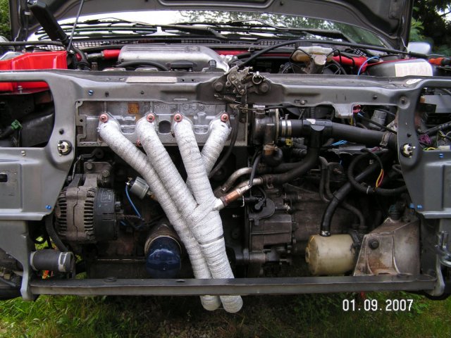

Le beau collecteur d'échappement:

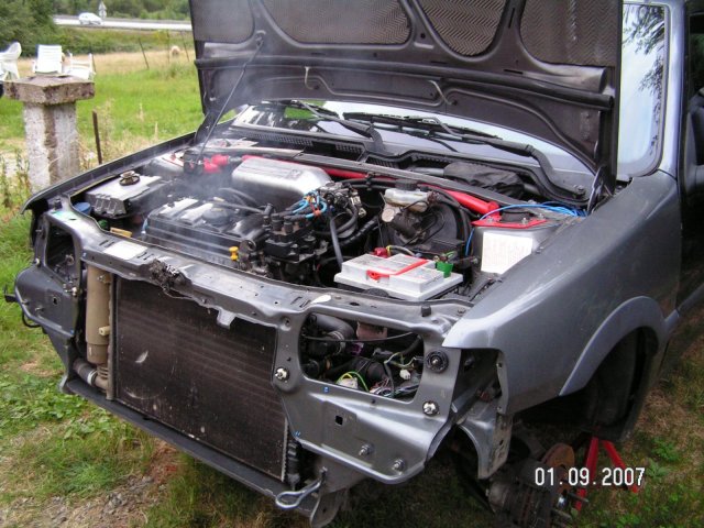

Le démarrage:
Je sais ça fume, mais c'est normal :mrgreen:
