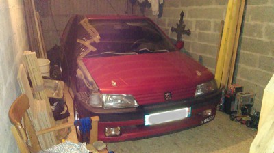

Edit du 1/09 > j'attaque le rdc :)
Edit du 6/09 > 1er rentré de la xsi dans le garage :D,

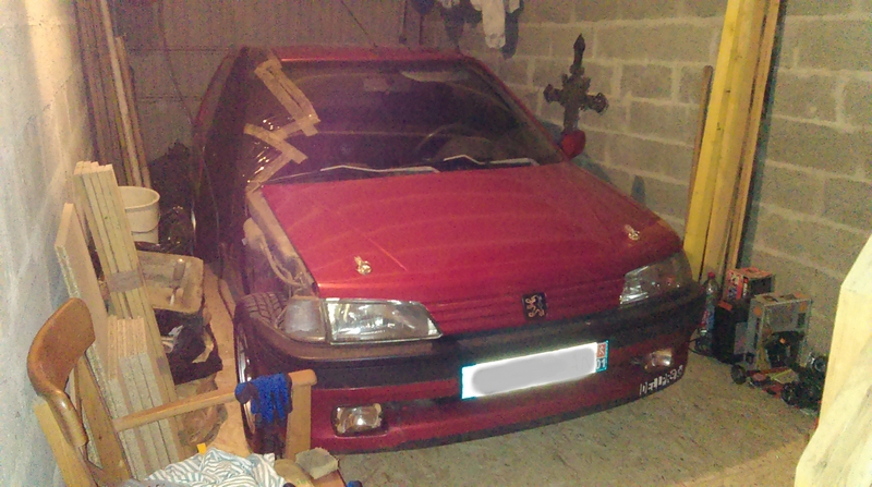

MessagePosté: Lundi 14 Septembre 2015 15:55

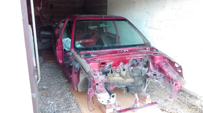

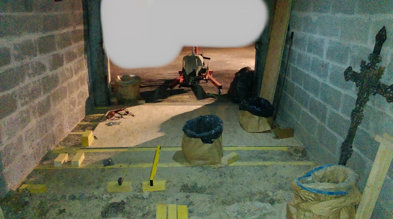

la suite:
-Le rdc c'est finish, je ré-attaque l'étage
(peinture et elec /isolation plus tard)
mode nettoyage,
photo3 le futur new chassis tjr en attente chez un voisin.

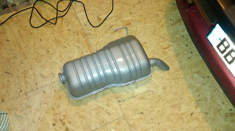

la suite:

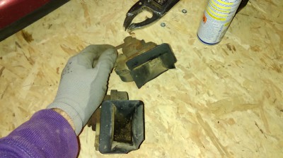

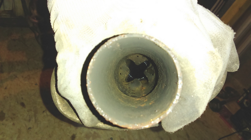

- j'ai récupérer un silencieux d'origine,brossage et peinture,du coup j'ai la ligne complète d'origine pour le CT,

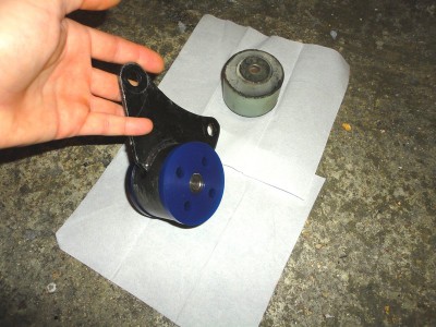

- démontage de l'ancien silentbloc du support inférieur par le garage
Peugeot de jouy le moutier,gratuitement :jap:
du coup j'ai monter le powerflex dans le support
Edit de la soiré:

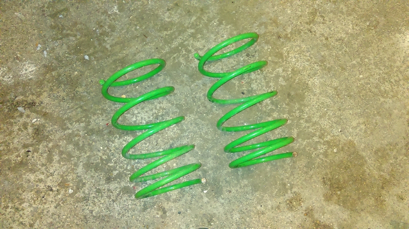

- ressort -50 (apex ou h&r a verif)

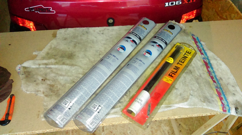

- film pour teinter les custode arrière
Edit du 23/09:
J'ai fait les vitres teinter de ma 1.5d avec le film noro.. , filme de merde perso.
je ne réutiliserai pas se film pour la xsi.
genre 30e le tube mdr l'arnaque, film de basse qualiter qui dervrai pas couter + de 10e.

bibi's xsi a écrit:
T'aurai du prendre une bar inférieur bien plus efficace qu'une supérieur.
+1
mais en -50, il est sur de la frotter partout
déjà qu'en -30 ça frotte souvent (faut que j’arrête de couper les virages façon rallye aussi ça aide pas)
d’ailleurs -50 tu as pas peur que ça fasse beaucoup trop bas surtout qu'avec les koni qui sont pas très rigide, ça risque de pas très bien travaillé tous ça
Mise a jour du contenu
MessagePosté: Jeudi 24 Septembre 2015 12:53
mdr, truc de Russie sa encore :mrgreen:
Krinix ta tué ma page 11 :bleu: :mrgreen:

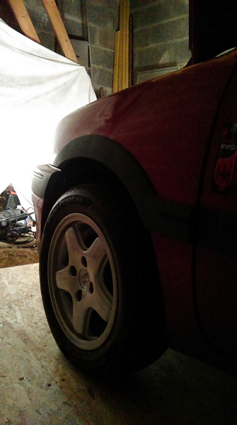

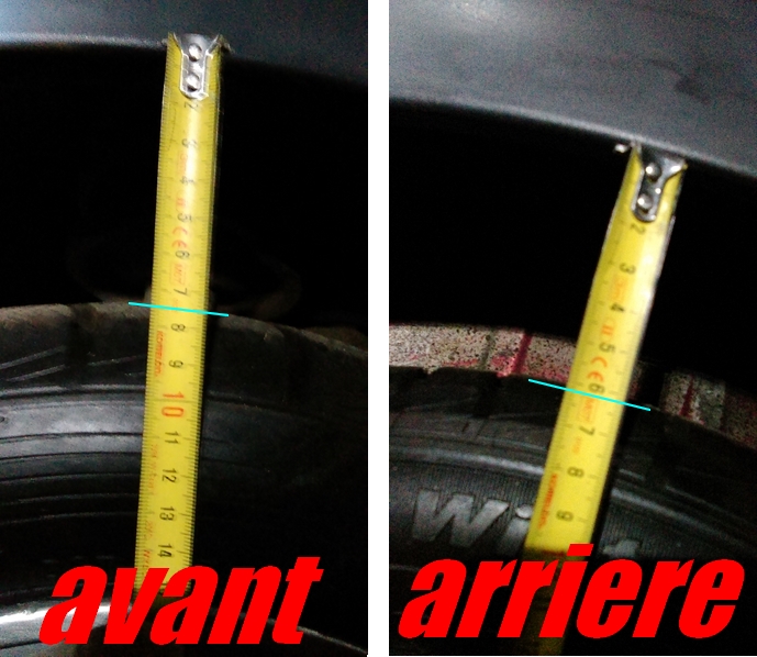

J'ai prit -50mm parce que vue se que j'ai d'espace entre le pneu et le rebord de l'aile extérieur ,je me suis dis -30 c'est pas assez !
Jvai prendre en photo se soir l'espace qu'il y a , ya bocou selon moi :ange:
Edit de la soirée:
- donc j'ai 7.5cm a l'avant et 6.5cm entre le pneu et le bord de l'aile (photo ci dessous)

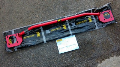

La suite:

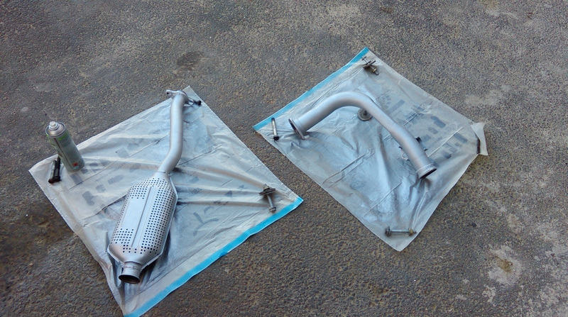

-descente d'échappement et catalyseur d'origine 1.6L xsi,poncé et repeint
- barre omp superieur a la maison !
:D

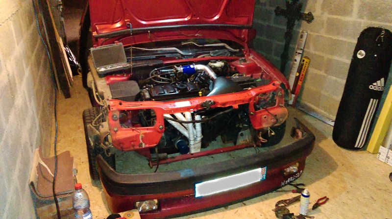

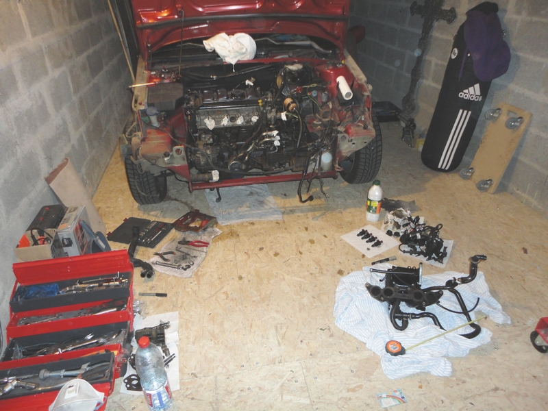

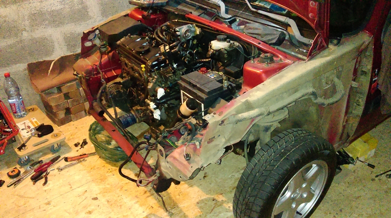

-début du démontage ,dimanche soir 27/09:
photo 1, pt1 je roulai avec le pare flamme :cagoule:
IMAG0680.jpg [ 431.66 Kio | Vu 1952 fois ]
IMAG0671.jpg [ 383.58 Kio | Vu 1952 fois ]
IMAG0685.jpg [ 216.07 Kio | Vu 1952 fois ]

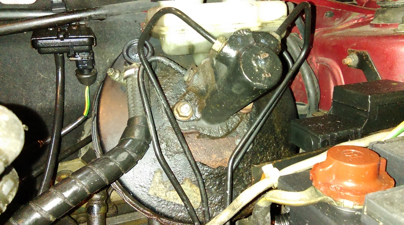

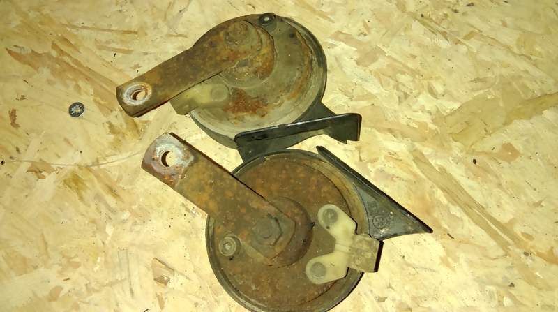

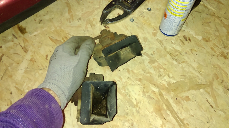

La suite:

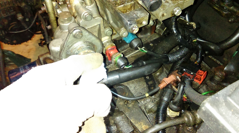

Tout est fatigué ^^:
- mastervac,MC
- les cosses flingué qui cassent, les fils hs, limite dénudé a cause de frottement par endroit (Je vais refaire le faisceau complet).
- le klaxon de la guerre plein de sable,de coquillage dedans ,qui marchent plus bien sur :cagoule:
- des cossent qui tiennent au rizlan
- tout est plein dhuile a cause du joint de cache culbu qui avait lacher au debut de l'année.
IMAG0673.jpg [ 302.41 Kio | Vu 1945 fois ]
IMAG0674.jpg [ 318.04 Kio | Vu 1945 fois ]
IMAG0681.jpg [ 324.88 Kio | Vu 1945 fois ]
IMAG0682.jpg [ 456.9 Kio | Vu 1945 fois ]
IMAG0683.jpg [ 414.72 Kio | Vu 1945 fois ]

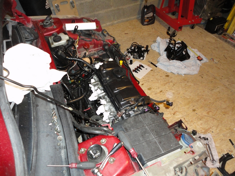

MessagePosté: Mardi 29 Septembre 2015 4:13
La suite:

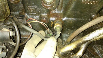

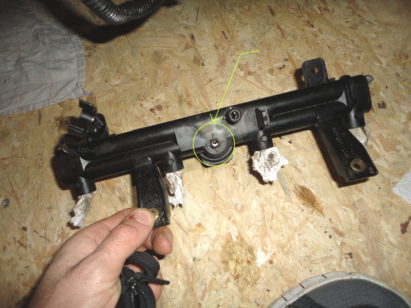

-démontage de la partie admission,injecteur,et des bricoles
J'ai cassé un embout de durite sur la rampe d'injecteur :blague:
fodra j'en retrouve une :?
