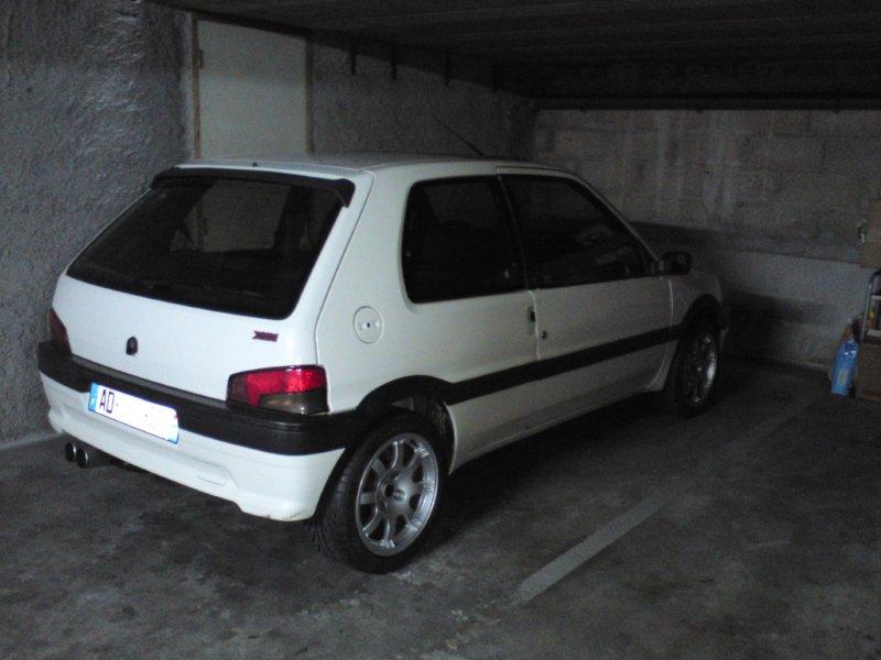

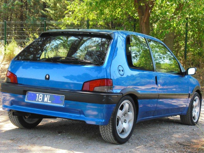

Pour les jantes les Mi 16 sont superbes car elles ressemblent a celle d'origine avec un pouce de plus, je trouve qu'elles lui vont mieux que les pts qui sont aussi très jolies
mi16.jpg [ 123.56 Kio | Vu 5127 fois ]
pts.jpg [ 57.88 Kio | Vu 5127 fois ]

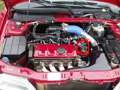

Alors voilà, aujourd'hui j'ai décidé de monter ma nouvelle boite à air. Et là gros problème! Ca ne va pas du tout :S. La boite à effet carbone ne passe pas! Il y a le genre de boitier entouré en rouge sur la photo qui gène. Si quelqu'un a déjà monté cette boite sur sa 106 j'espère qu'il pourra m'aider :(. Je ne m'y connais pas trop en mécanique et je pensais pouvoir y arriver tout seul mais en fait non :s

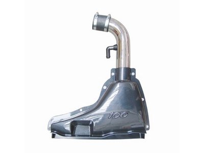

Oui c'est celle de 106! Je met une photo du net car je n'ai pas encore pris de photos. Quelle découpe dois-je faire?
admis 106.jpg [ 38.49 Kio | Vu 5114 fois ]

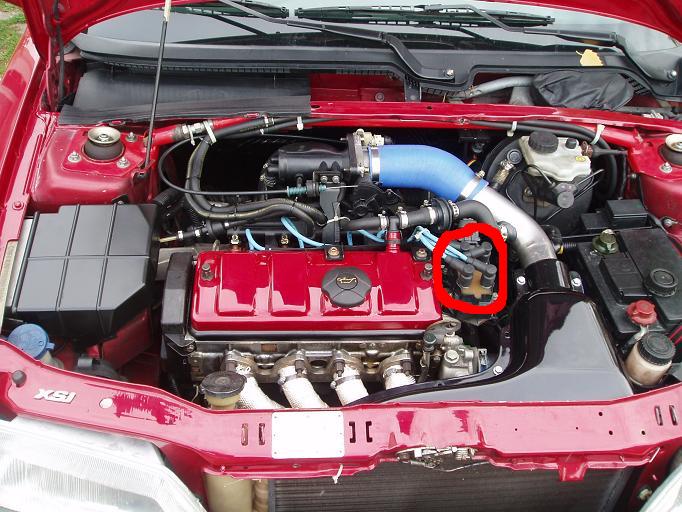

1/ ce que tu as entourer en rouge (bobine d'allumage) tu as 4 vis que tu peut donc dévissé et décalé en arrière (du coup elle reposera sur 2 vis, certains le font :bbah: ) ou carrément la déporté plus bas sur le bloc moteur je n'ai pas de photo et pas spécialement d'explication sur cette 2ème option car j'ai fais ni l'un, ni l'autre :lolbis:
ce que j'ai fais, c'est de découper la plaque de la bobine (ce que tu as entourer en rouge sur le moteur de nytro ;) )
tu vois que sur la tienne, il y a une patte de fixation pour les conduit de l'admission d'air d'origine
bref, tu coupe ce qui dépasse de la bobine pour avoir qqchose de propre :jap:
2/ Ce qui se branche sur ton tuyau, c'est une durite de dégazage (si je dit pas de conneries :bcry: ) qui se met là ou toi tu as ton reniflard
3/ Tu as de superbe tutoriaux dans chaque rubrique du forum, soit à l'aide de la fonction recherche, ou en fouinant sur la mine d'or qu'est : "[LIENS-TECH] Tous les liens TUTO de la section moteur" tu tombera sur le au combien pratique tuto de JP.
je t'aide : c'est ici :jap:
A ce moment là, tout sur l'install de ton KAD tu saura :jap:

le plus dur c'est pour l'écope
(celle de 106 est bien trop grosse a mon goût, mais bon, à l'époque je ne connaissais pas l'existence de celle de 206 ;) )

l'écope de "106" est faites pour les phase 2 (plus de place dans le compartiment moteur, donc elle est plus grande, d'où l'adaptation sur nos phase 1 ;) )
regarde celle du moteur de Nytro
il a utilisé l'écope de 206 (qui est plus petite) et on voit bien sont bocal de DA sur le coté ;)
