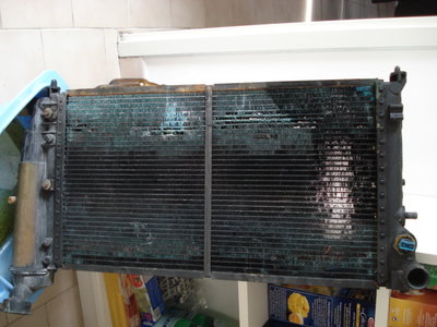

Dans les trucs à faire, il y avait en priorité le radiateur, donc j'ai démonté tout ça :
DSC00119.JPG [ 152.52 Kio | Vu 1822 fois ]
Il était temps...
Mais du coup, je suis un poil emmerdé par le remplaçant :
- je pars sur oscaroro parce que c'est nettement moins cher
- mais il y a bien sur plein de références
- le faisceau de l'ancien fait 530 x 297 x 24
- dans les dispo, les dimensions possibles chez NRF (bon choix?) sont 530 x 297 ou 322 x 19 ou 24, mais les 530x297x24 sont donnés pour véhicule avec clim..
La question est la suivante : le fait qu'il y ait des radiateur pour véhicule avec et sans clim a-t-il une influence sur le montage (pour les perfs je me doute que le 24 est meilleur que le 19 :buzz: )?
Sinon je partirai bien sur celui-là http://www.oscaro.com/radiateur-du-moteur-nrf-b-v-58920-722761-470-p qui a les même dimensions que le valeo mais un peu plus haut que l'actuel...
Bref je galère un poil donc si quelqu'un a résolu le même problème, je m'en remet à ses bonnes grâces :bcry: , (y compris pour une autre marque / site, dans mes tarifs bien entendu)...
