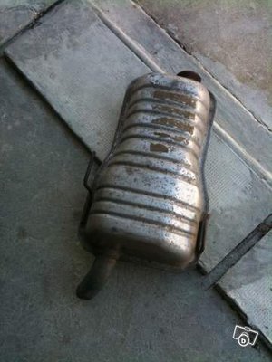

Un d'un échappement trouvé sur leboncoin :
1161997337.jpg [ 21.52 Kio | Vu 2282 fois ]
Pour le xsi, c'est difficile à trouvé, j'en cherche un aussi, sans succès. Peugeot n'en a plus, enfin, en stock, peut etre en stock mort quelque part, tu peux toujours tenter !

Pour le silencieux, il se trouve en occas a des prix correct :
Un peu cher mais dans le 34
Pas cher, mais faut que le vendeur puisse l'envoyer
Faut voir l'état car la corrosion fait son apparition
