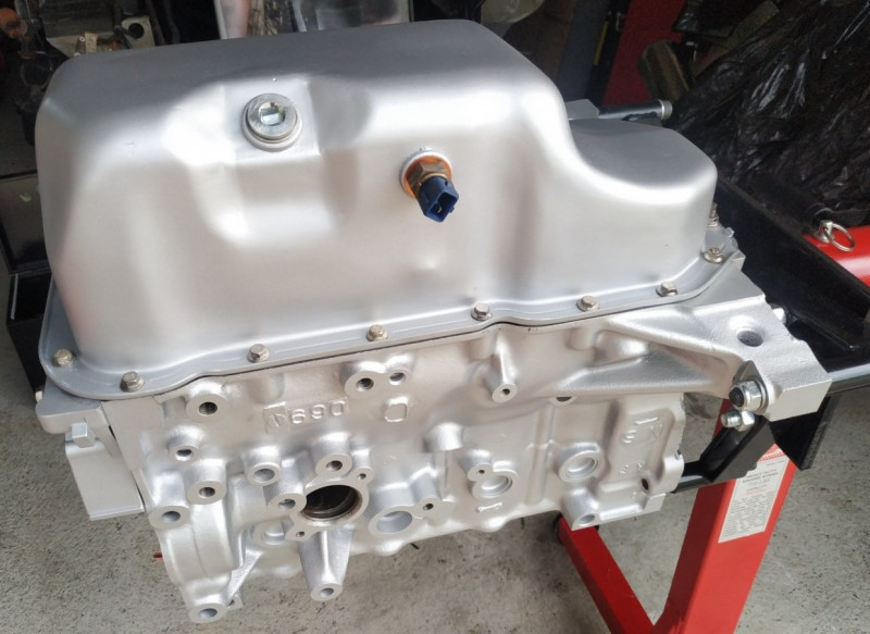

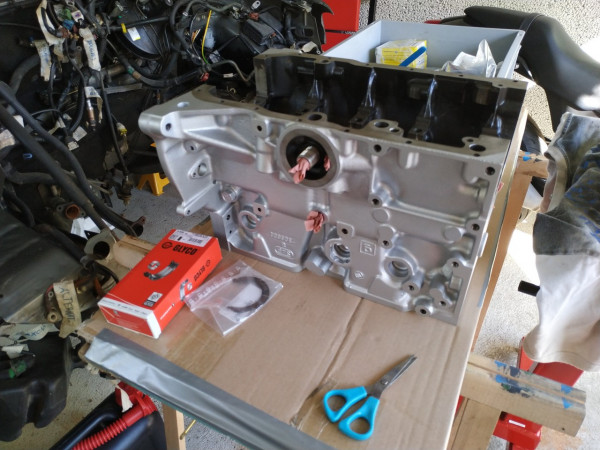

Le projet avance avec une bonne et une mauvaise nouvelle
J'ai terminé de nettoyer et peindre le bas moteur

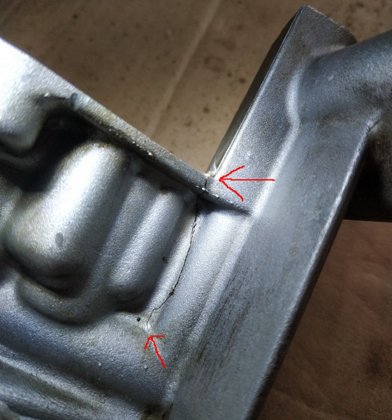

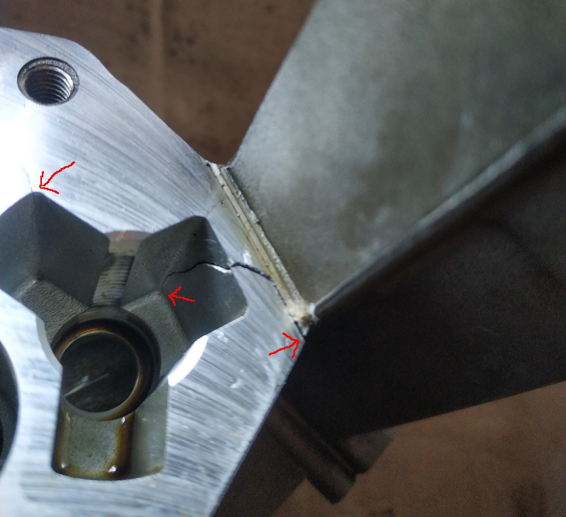

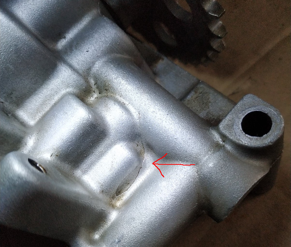

Par contre j'ai découvert que ma pompe à huile est fissurée! Une des vis qui la fixe au bloc est tordue ainsi qu'une des vis qui la ferme et il y a même une deuxième petite fissure.
IMG_20211212_145455_1024.jpg [ 203.29 Kio | Vu 5425 fois ]
IMG_20211212_145507_1024.jpg [ 273.71 Kio | Vu 5425 fois ]
IMG_20211212_145521_1024.jpg [ 350.12 Kio | Vu 5425 fois ]
Je sais pas ce qui s'est passé !
Ma 106 XSi
 Sujet du message: Re: [ouck_02] 106xsi 1.6 105cv 1995
MessagePosté: Dimanche 12 Décembre 2021 23:46
Messages: 5095
SL, le bloc/ le bac à huile à du tapé et à été remplacé ?
C'est souvent comme cela que les pompes à huile ont des soucis.

Il a dû être remplacé car il est juste un peu frotté mais pas enfoncé.

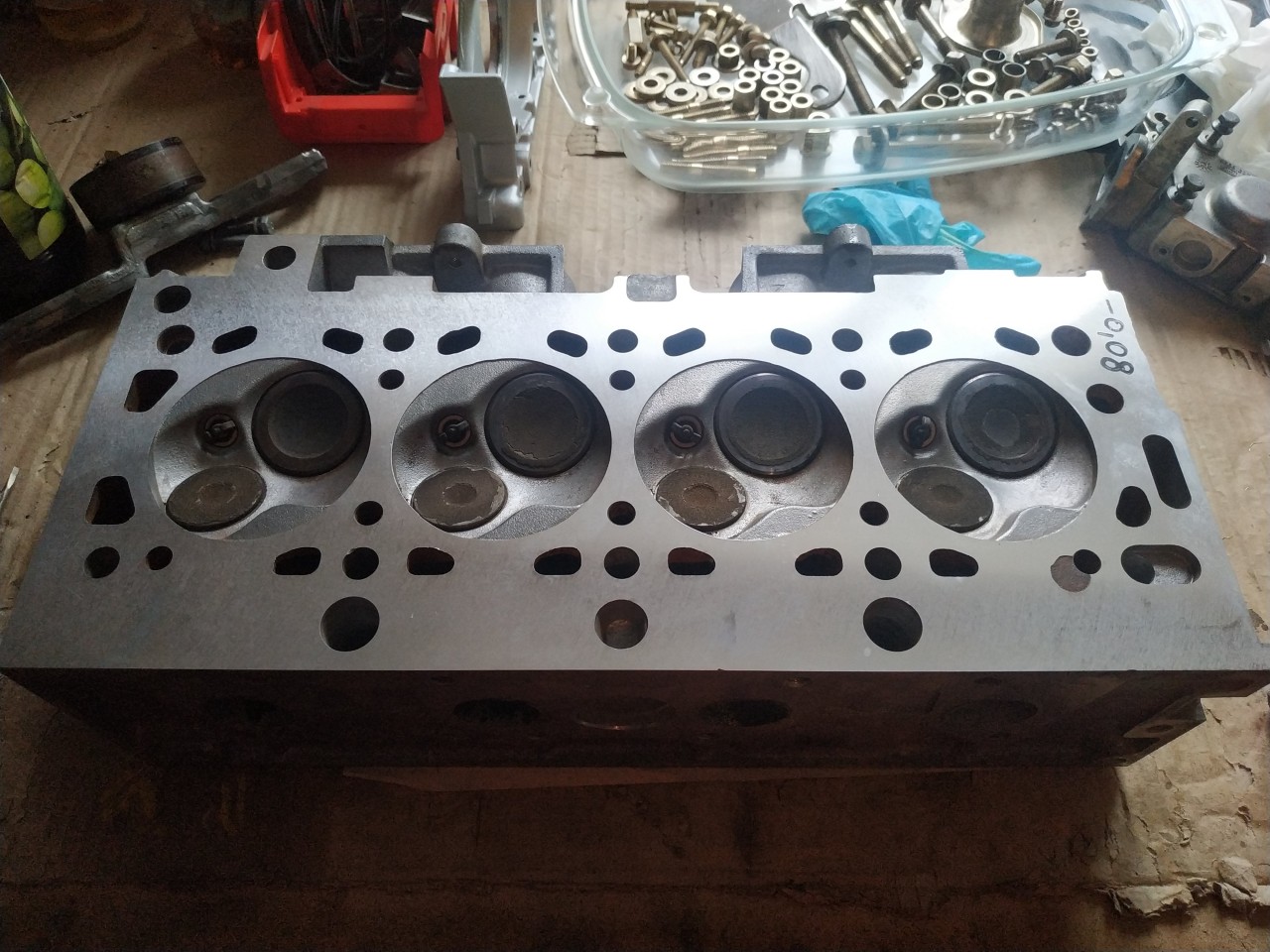

Un bloc OEM ? si oui tu peut remettre le JDC origine, car 0.08 de retirer... c'est rien du tout ouck02
Tu as une photo de la culasse voir ?

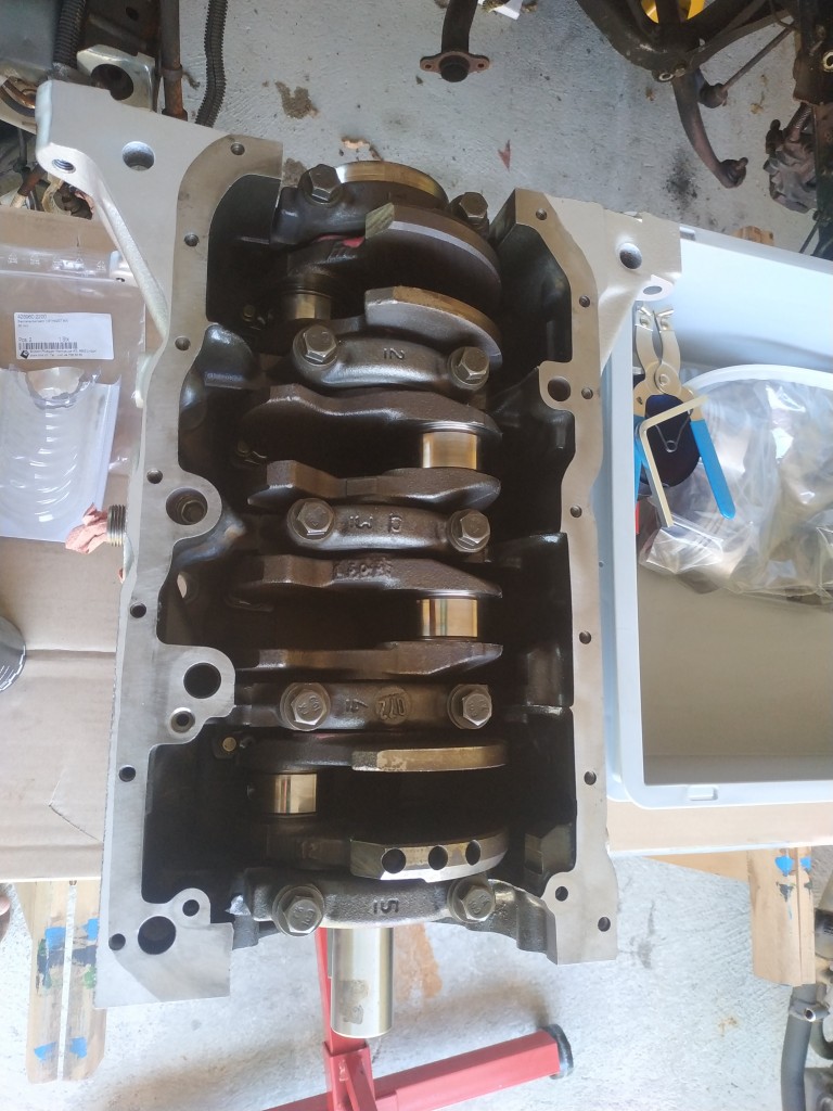

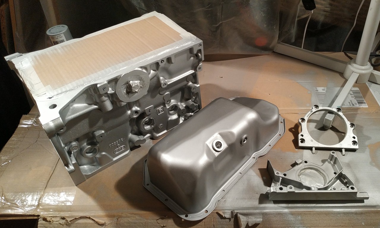

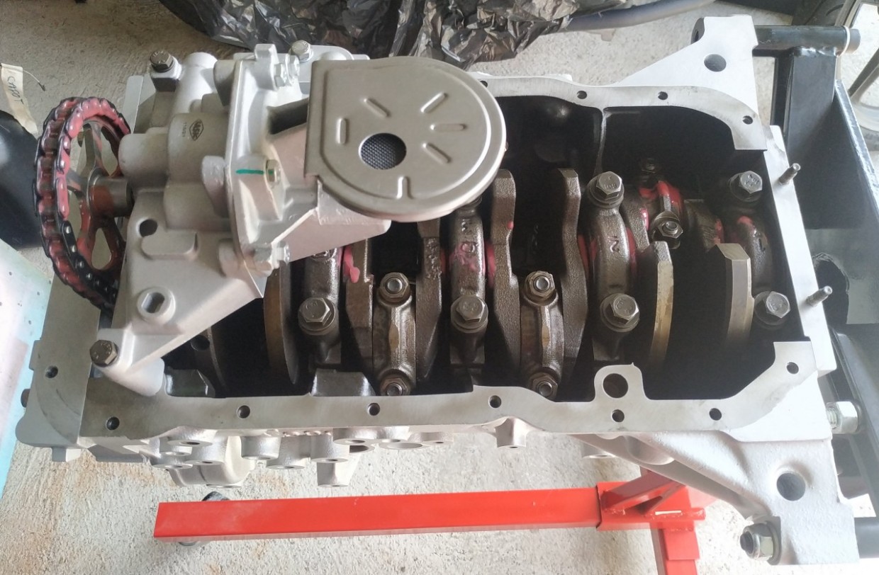

Ça y est le bas moteur est remonté et le JDC 79mm est commandé
IMG_20220902_123635_1240.jpg [ 218.45 Kio | Vu 5334 fois ]
IMG_20220902_130216_1240.jpg [ 197.45 Kio | Vu 5334 fois ]
Graisse de montage partout et pompe à huile neuve. Pour le carter j'ai utilisé le joint qui était dans ma pochette de joint complète plutôt que de la pâte à joint. Et pour la visserie j'ai fait un nickelage à chaud sans électricité, technique assez facile et économique.
Par contre j'ai réussi à rayer certains guides de soupape en retirant les soupapes, alors je vais les faire changer par un pro. FAIL [icon_neutral.gif]

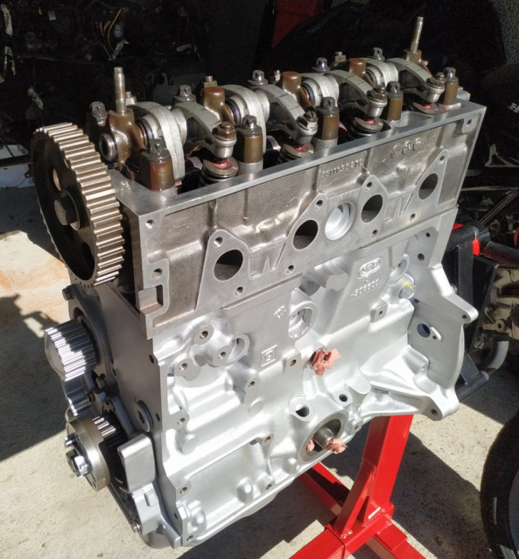

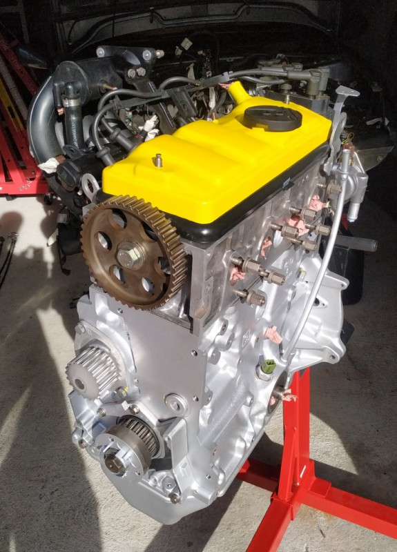

Finalement j'ai re-confié ma culasse pour contrôler les soupapes et guides. Résultat les guides ont été lissé et 4 soupapes d'échappement neuves. Tout est étanche :winner:
IMG_20221004_144359_1024.jpg [ 239.98 Kio | Vu 5316 fois ]
Vis de culasse neuves graissées et serrées au couple + 120° + 120°, jeux de culbuteurs réglés
IMG_20221111_140322_1024.jpg [ 212.31 Kio | Vu 5316 fois ]
Le ré-habillage est bien entamé: "power yellow" pour le couvre culasse, pompe à eau neuve avec des ailettes plus grandes et plus épaisses, des joints neufs quasi partout, thermostat neuf, tout a été minutieusement nettoyé.
Il va bientôt passer du support à la chèvre, pour s'accoupler avec la BVM :clo:
La suite c'est adapter un échangeur thermique neuf et voir si je peux virer tout le bordel de climatisation (ça s'annonce mal)
Ma 106 XSi

ouck_02 a écrit:
Je suis toujours intéressé par tes infos, même si j'ai bien avancé.
Voici se qui est noté sur la fiche catalogue de la maxi de 97, 200ch, TU5J4,
cela peut te donner des idées par rapport à ce que nous ont doit avoir ;)
IMG_20221128_143709.jpg [ 294.99 Kio | Vu 5302 fois ]
IMG_20221128_142255.jpg [ 306.01 Kio | Vu 5302 fois ]
IMG_20221128_142323.jpg [ 286.71 Kio | Vu 5302 fois ]

Ma 106 XSi
