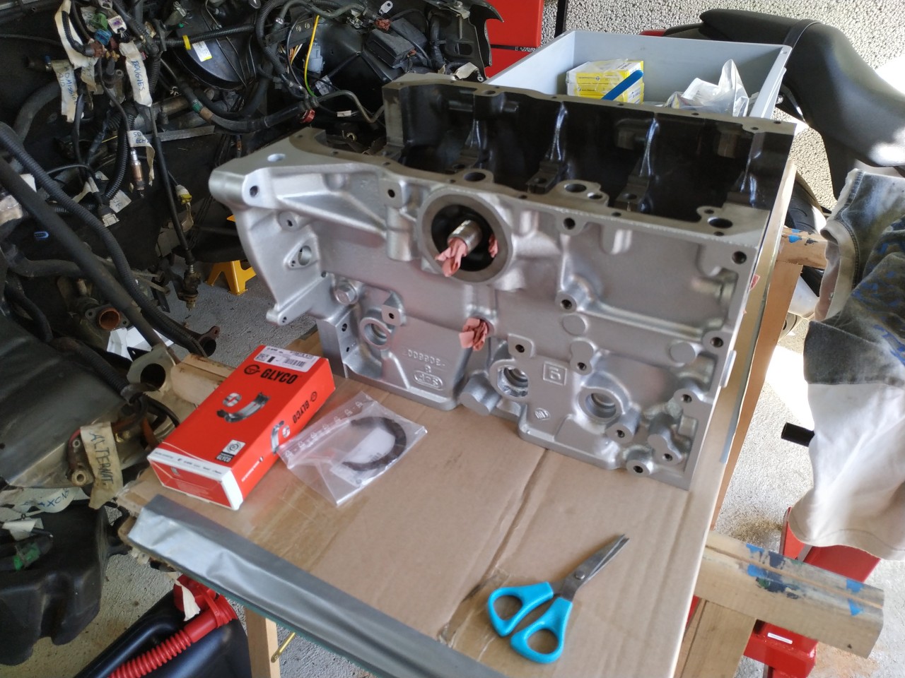

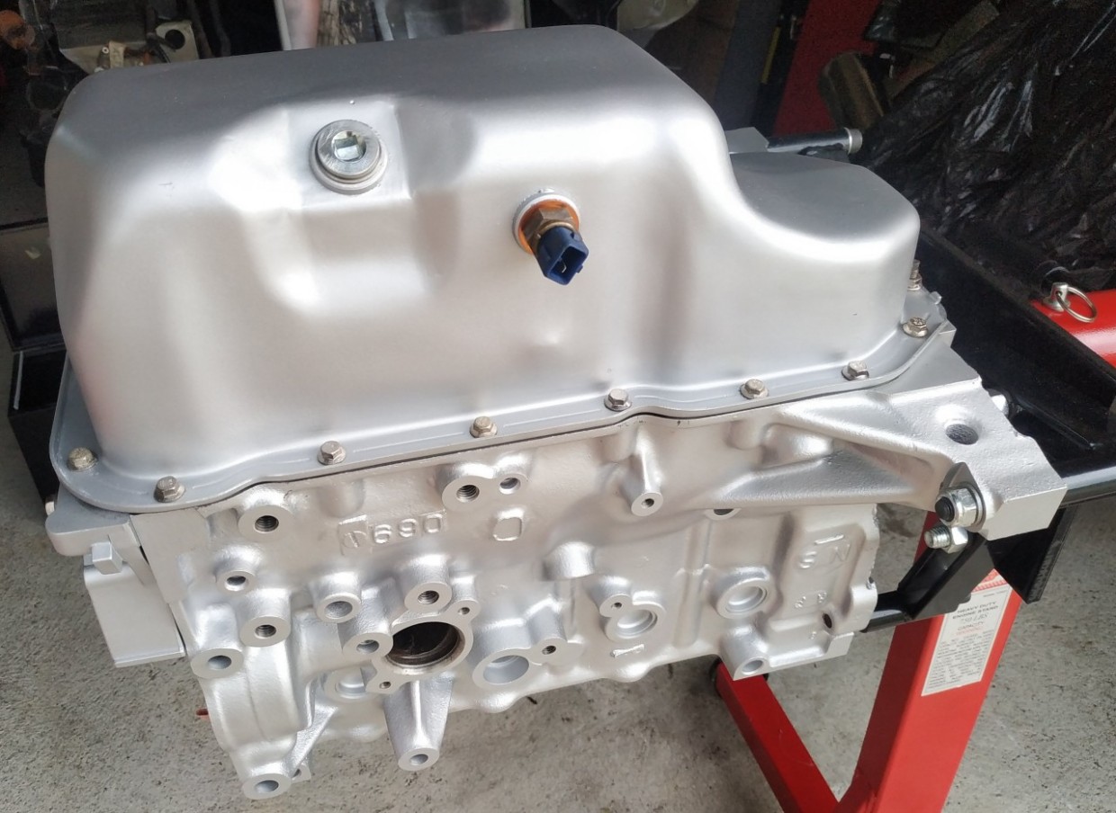

Ça y est le bas moteur est remonté et le JDC 79mm est commandé
IMG_20220902_123635_1240.jpg [ 218.45 Kio | Vu 6104 fois ]
IMG_20220902_130216_1240.jpg [ 197.45 Kio | Vu 6104 fois ]

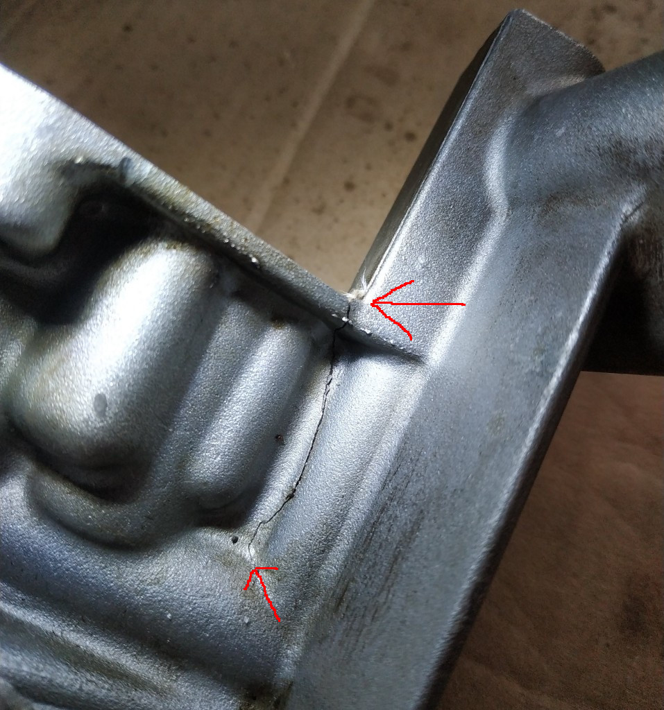

Graisse de montage partout et pompe à huile neuve. Pour le carter j'ai utilisé le joint qui était dans ma pochette de joint complète plutôt que de la pâte à joint. Et pour la visserie j'ai fait un nickelage à chaud sans électricité, technique assez facile et économique.
Par contre j'ai réussi à rayer certains guides de soupape en retirant les soupapes, alors je vais les faire changer par un pro. FAIL [icon_neutral.gif]

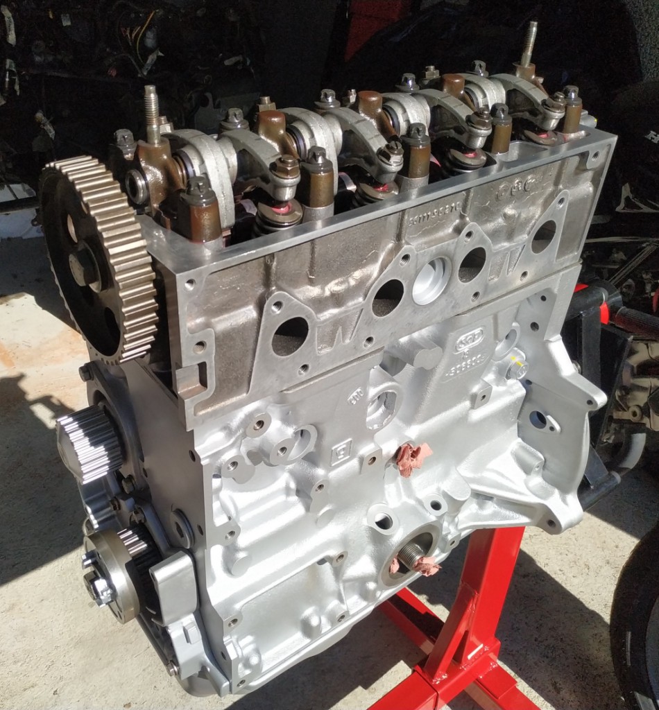

Finalement j'ai re-confié ma culasse pour contrôler les soupapes et guides. Résultat les guides ont été lissé et 4 soupapes d'échappement neuves. Tout est étanche :winner:
IMG_20221004_144359_1024.jpg [ 239.98 Kio | Vu 6086 fois ]
Vis de culasse neuves graissées et serrées au couple + 120° + 120°, jeux de culbuteurs réglés

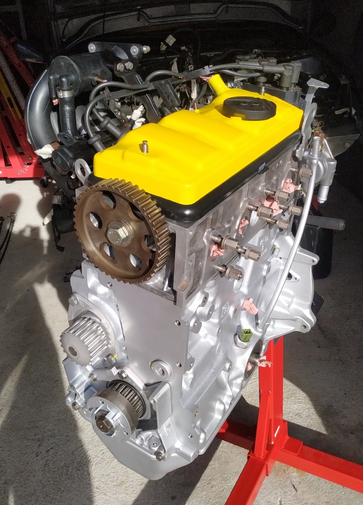

Le ré-habillage est bien entamé: "power yellow" pour le couvre culasse, pompe à eau neuve avec des ailettes plus grandes et plus épaisses, des joints neufs quasi partout, thermostat neuf, tout a été minutieusement nettoyé.
Il va bientôt passer du support à la chèvre, pour s'accoupler avec la BVM :clo:
