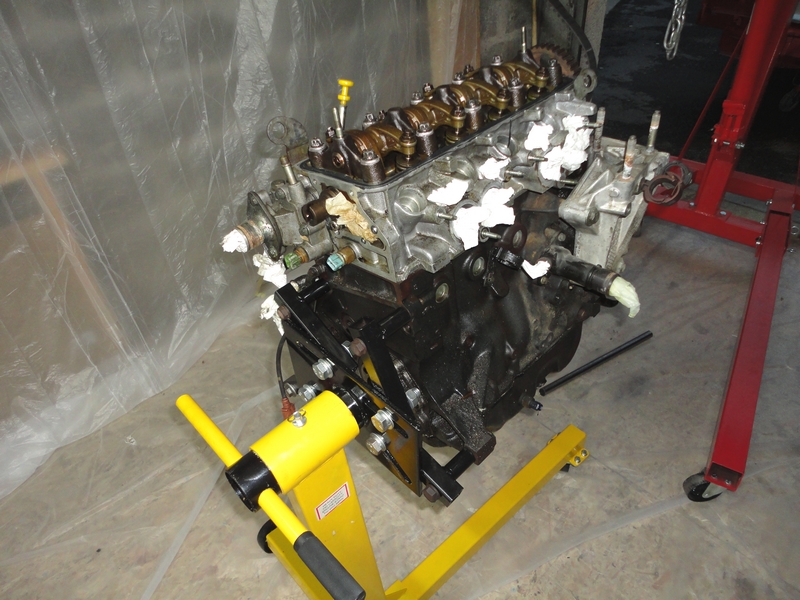

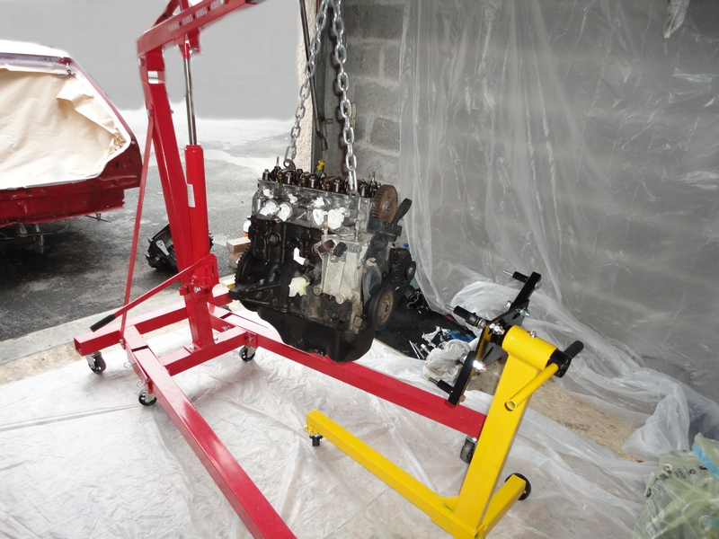

La suite xsi:
- apprêtage du toit ok,je passe au coter gauche et droit.
- quelque photo du moteur avant démontage complet.

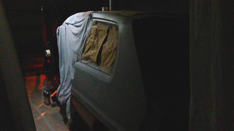

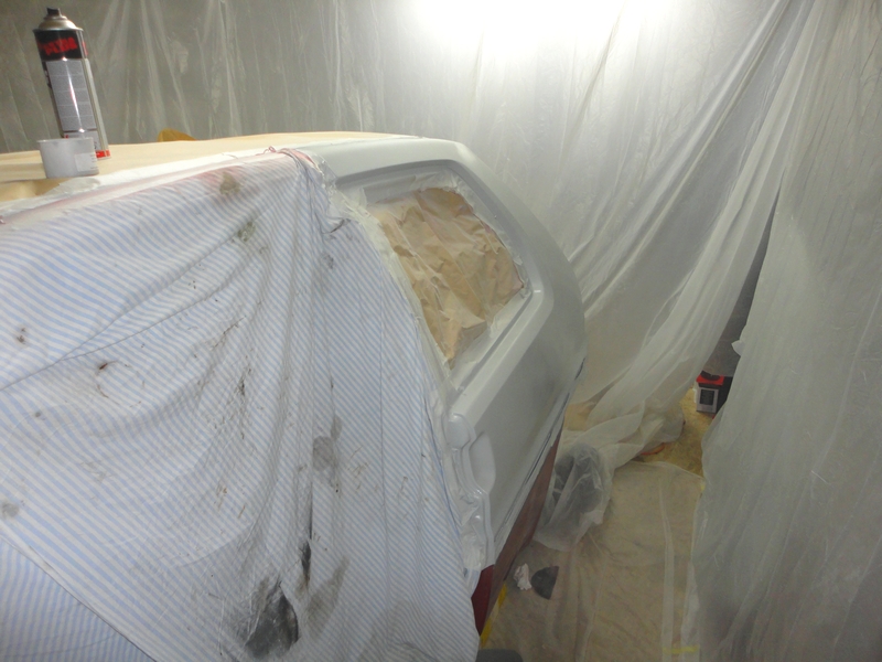

La suite:
- apprêtage arr gauche
- j'attaque le compartiment moteur
J'arrive a avoir une bonne température ambiante pour l'application,très peu d'humidité je chauffe la pièce léger avant d'appliquer.
Pour le séchage j'arrive a monter a + de 30° dans la zone de quarantaine sa seche bien,ya moyen de monter a 40°.
je chauffe a 2500Watt.
hier soir dehors j'avais 7/8° et grosse humiditer.

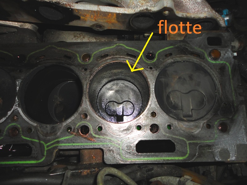

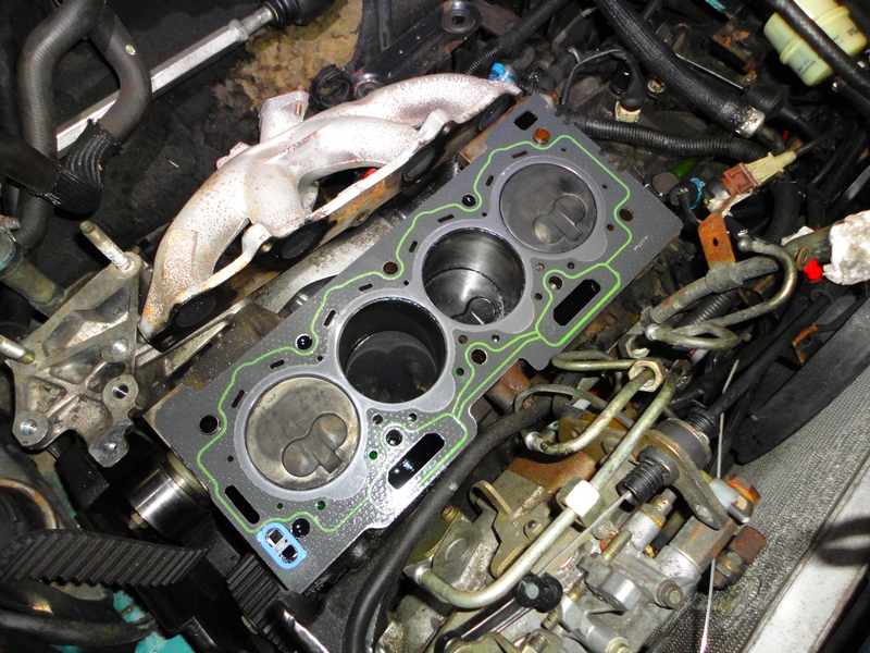

la diesel:
J'ai déculassé, verdict: de l'eau passe dans le cylindre n°3.
La surface fonte du bas moteur doit etre inégale.
Semaine pro je sort le moteur > bloc fonte NUE en rectif.
Pour le remontage:
- vis neuves,
- puits nettoyé
- spy vilo,bague bielle si besoin,segment piston si besoin,déglaçage
ps: j'ai quand même remonter un jdc neuf et serrage a 10mkg 1 par 1 escargot hier soir.
Sa a tenu jusqu’à +/- 70° de température de lR compteur, jusqua a 10km de chez moi op sa a re-fuit :bleu:
Je m'en doutait un peu façon..
photo2, le jdc neuf.
