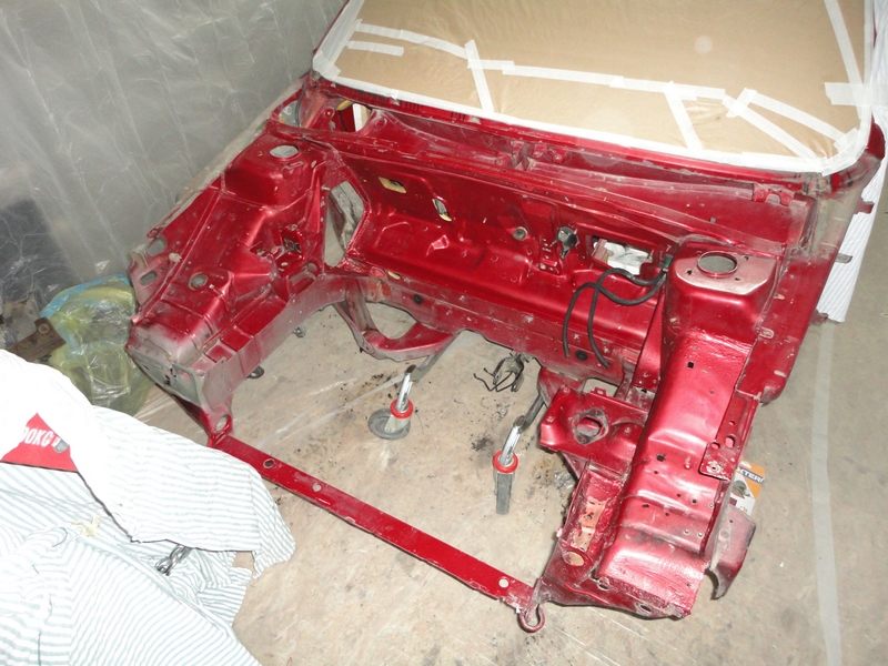

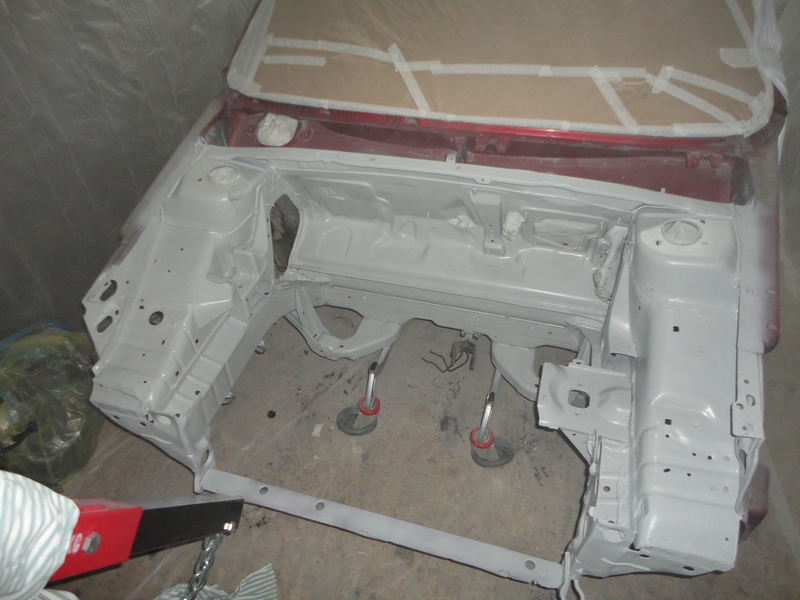

La suite:
- dimanche aprem, encore 2/3h de nettoyage âpres ponçage, 2/3 bombe de nettoyant frein pour chassé la merde des recoins,
chauffe de la pièces,ont ferme tout et go apprêtage 2couches,comme le reste.
a suivre....
DSC05935.JPG [ 344.17 Kio | Vu 2589 fois ]
DSC05887.JPG [ 329.24 Kio | Vu 2589 fois ]
DSC05889.JPG [ 320.19 Kio | Vu 2589 fois ]

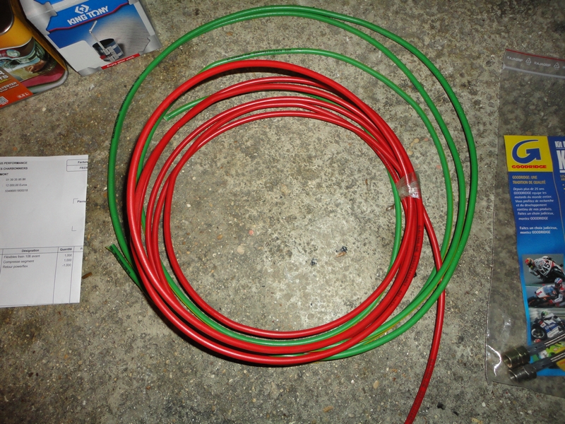

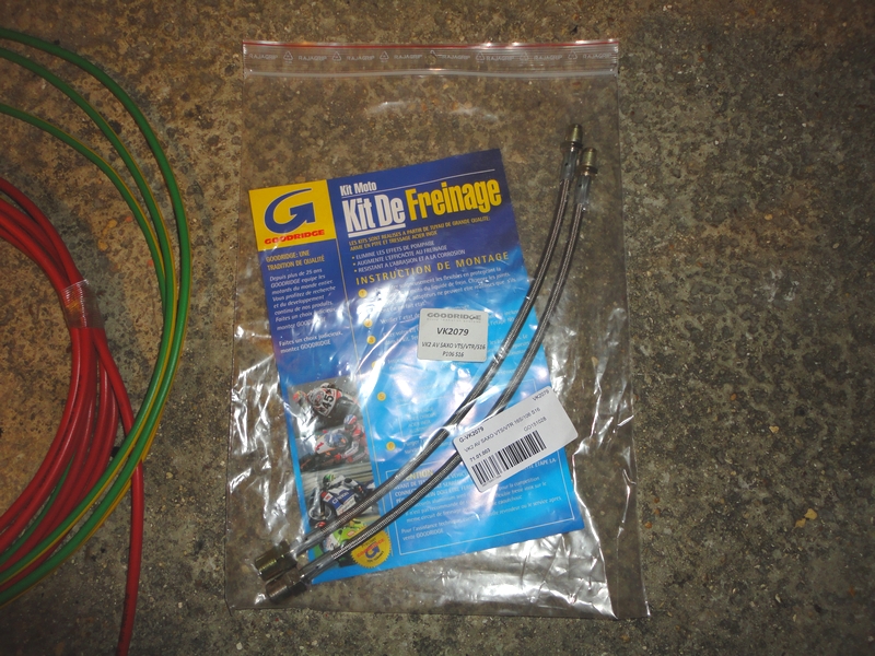

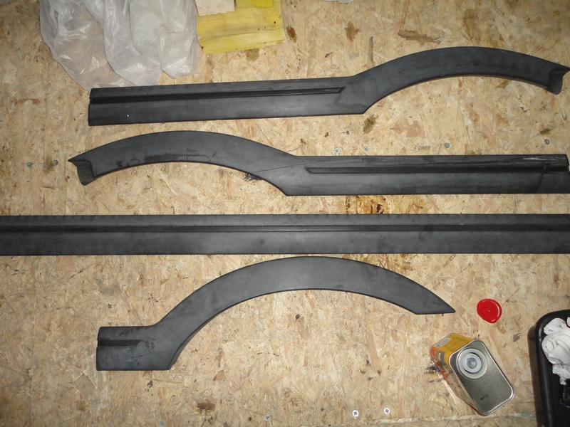

La suite:

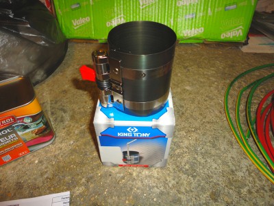

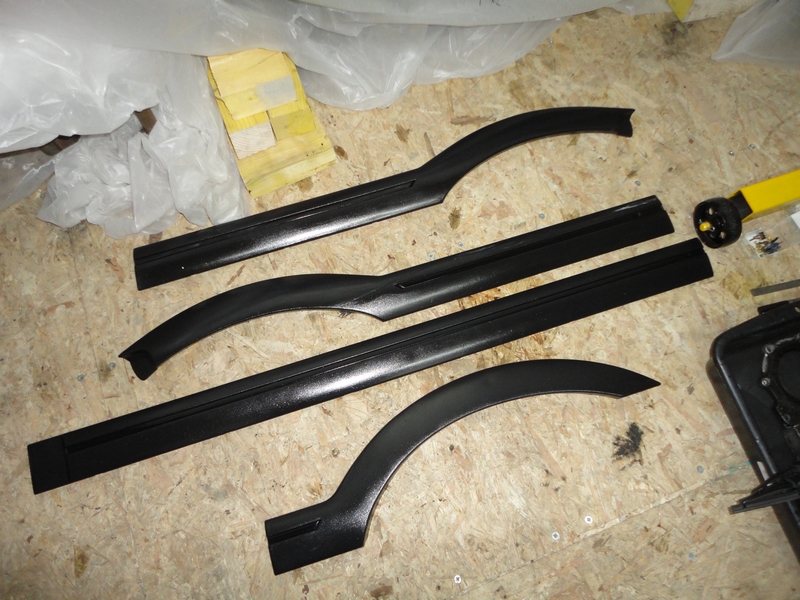

un peu de matos pour la xsi (photo)
- durite aviation avant
- du polytrol pour rénové du plastique
- du câble électrique 10/12carré 60ah pour mettre la batterie dans le coffre
- compresseur de segment

MessagePosté: Dimanche 08 Novembre 2015 6:20
La renovation au polytrol ne dure qu un petit temps
Decapeur thermique la tu ravive le plastique beaucoup plus longtemps

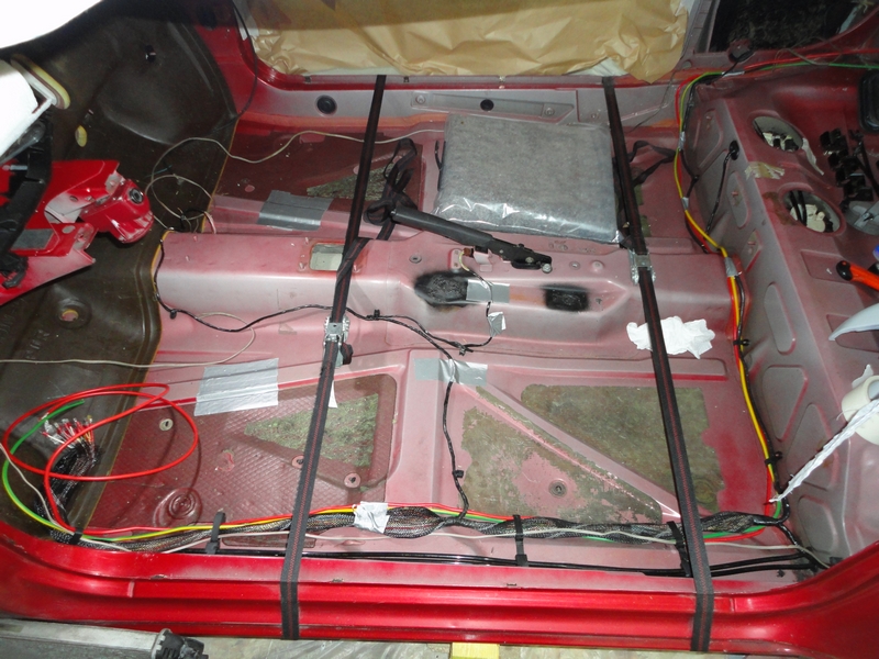

La suite:
-Quelques photos du remontage intérieur

MessagePosté: Mercredi 11 Novembre 2015 9:01
A quoi te servent les deux sangles ?
Bon courage pour la suite :bien: :bien:
MessagePosté: Vendredi 13 Novembre 2015 8:38
il a peut être relié un chariot pour déplacer ça caisse :bbah:
MessagePosté: Vendredi 13 Novembre 2015 11:22
Ouais pas bête ;)
MessagePosté: Mardi 17 Novembre 2015 15:40
oui c'est pour les chariots en dessous pour déplacer le châssis ;)

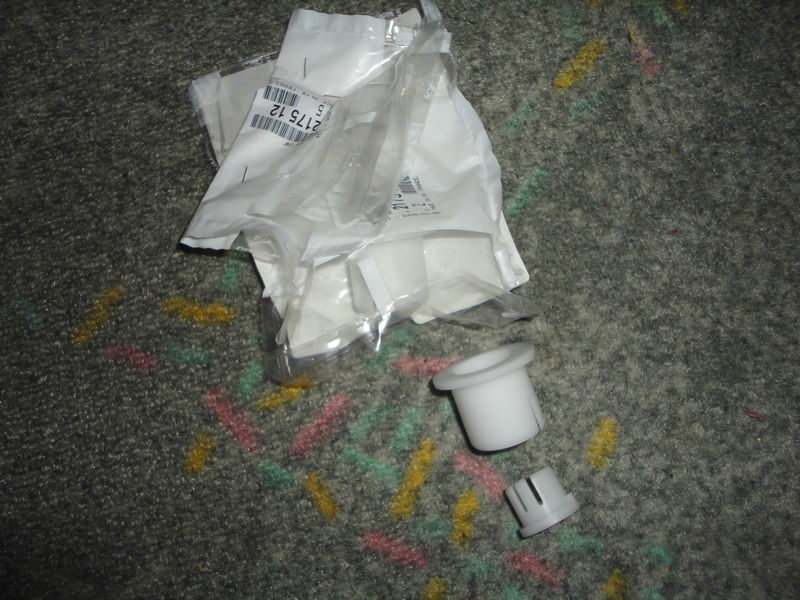

La suite:
- bagues inférieur et supérieur de biellette de commande d'embrayage

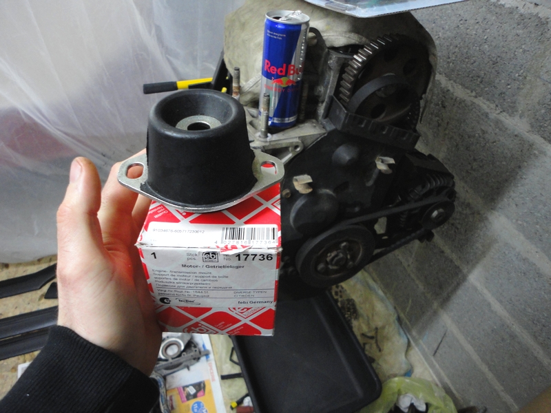

La suite:

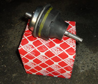

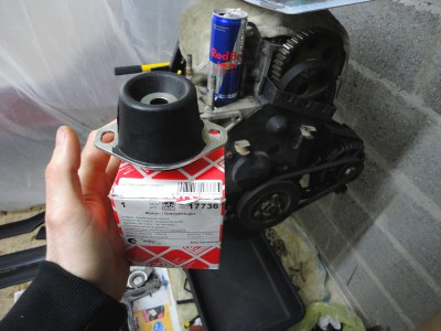

-quelques baguette au polytrol
-support moteur gauche et droit neuf
