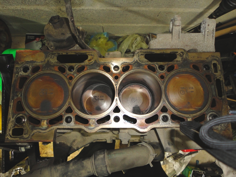

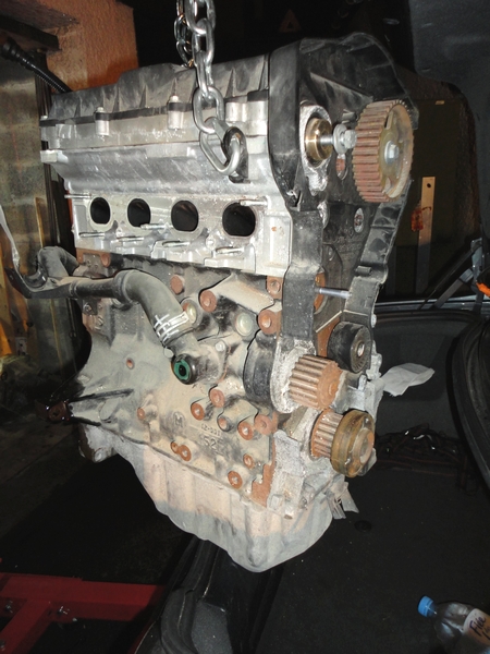

La suite:

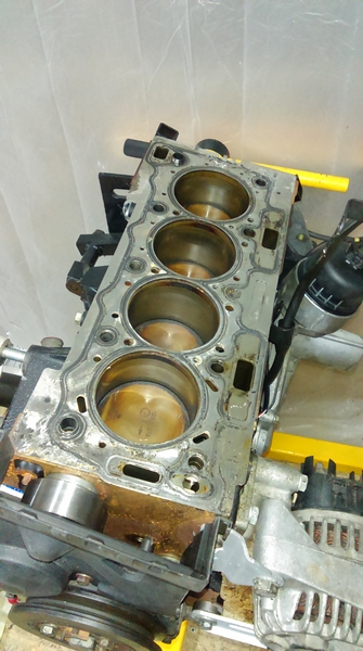

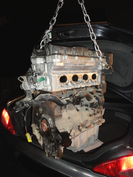

- tu5jp4 de Citroën c3/110000km
DSC06383.JPG [ 487.76 Kio | Vu 1959 fois ]
DSC06382.JPG [ 425.22 Kio | Vu 1959 fois ]
DSC06380.JPG [ 479.61 Kio | Vu 1959 fois ]
DSC06379.JPG [ 294.19 Kio | Vu 1959 fois ]

Question con : pourquoi c'est orange dans tes cylindres ? ^^

par contre il a l'air crade ce jp4 (photo au bout de la chevre cote vilo poulie damper
oui il est sale ,certainement du a son entreposage.
un bon coup de nettoyage lui fera pas de mal
c'est la photo ;), la calamine sur les calotte de piston se reflète dans les cylindres.

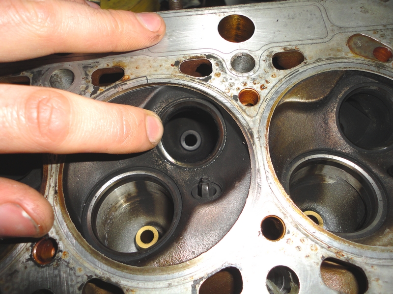

La suite:
- niveau prepa moteur je laisse le bas mot tel-quel.
- semaine pro je m'occupe de la culasse 8s,
étape 1:
-démontage des anciennes soupapes,ressorts,coupelles,demies lunes
-agrandissement des conduits echap et admi au max de se qui est possible.
-raccourcissement des guides
-rajeunissement extérieur.

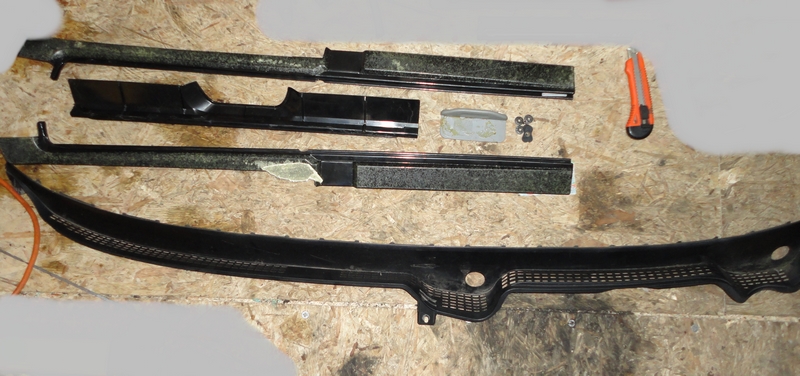

La suite:
- rails de ciel de toit ,partie toit ouvrant pour l'ouverture/fermeture récupéré( il m'en manquait 2 sur les trois)
- baie de par brise recupéré (elle etait casser celle dla xsi)
DSC06399.JPG [ 266.92 Kio | Vu 2337 fois ]

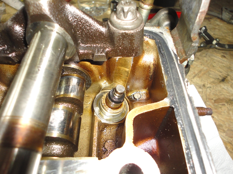

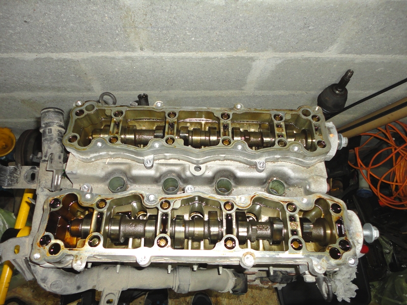

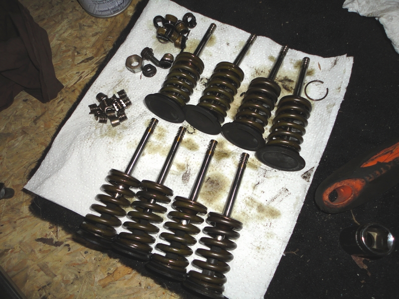

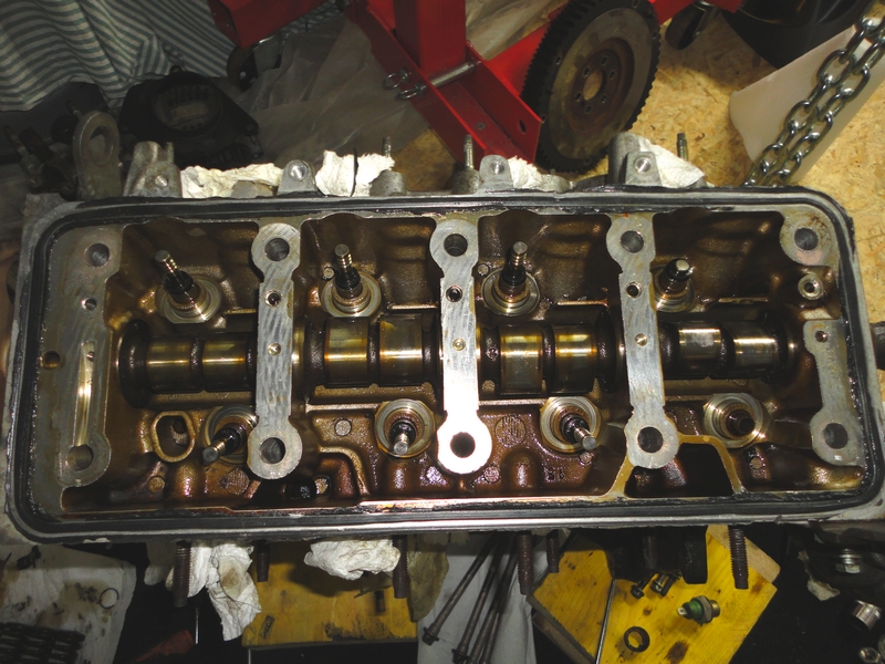

la suite:
démontage
DSC06473.JPG [ 421.29 Kio | Vu 2277 fois ]
DSC06472.JPG [ 436.21 Kio | Vu 2277 fois ]
DSC06462.JPG [ 433.06 Kio | Vu 2277 fois ]
DSC06458.JPG [ 447.85 Kio | Vu 2277 fois ]
DSC06459.JPG [ 476.79 Kio | Vu 2277 fois ]

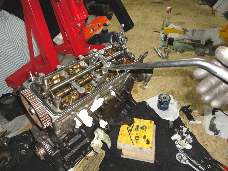

MessagePosté: Jeudi 04 Février 2016 20:38
Messages: 2382
C'est moi ou tu démontes tes soupapes sans déculasser ?
Je savais pas que c'était possible XD
MessagePosté: Jeudi 04 Février 2016 20:42
Messages: 5104
+1
outil psa

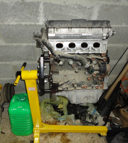

SUITE:
-le moteur continu de se remonté
-radia neuf de chauffage
IMAG1141.jpg [ 323.81 Kio | Vu 2211 fois ]
IMAG1130.jpg [ 209.61 Kio | Vu 2211 fois ]
