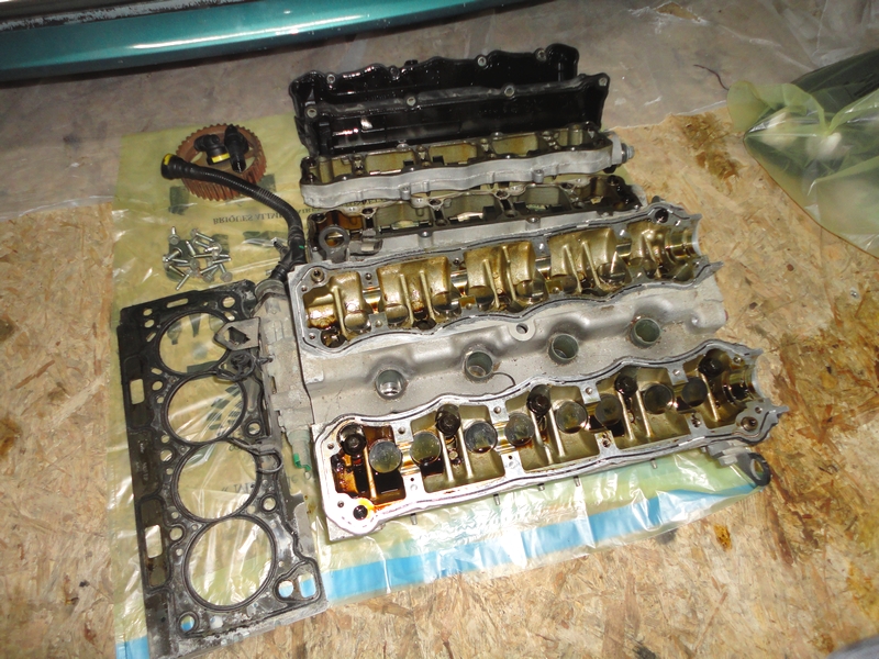

la suite:
démontage
DSC06473.JPG [ 421.29 Kio | Vu 2372 fois ]
DSC06472.JPG [ 436.21 Kio | Vu 2372 fois ]
DSC06462.JPG [ 433.06 Kio | Vu 2372 fois ]
DSC06458.JPG [ 447.85 Kio | Vu 2372 fois ]
DSC06459.JPG [ 476.79 Kio | Vu 2372 fois ]

Messages: 2380
C'est moi ou tu démontes tes soupapes sans déculasser ?
Je savais pas que c'était possible XD
MessagePosté: Jeudi 04 Février 2016 20:42
+1
outil psa

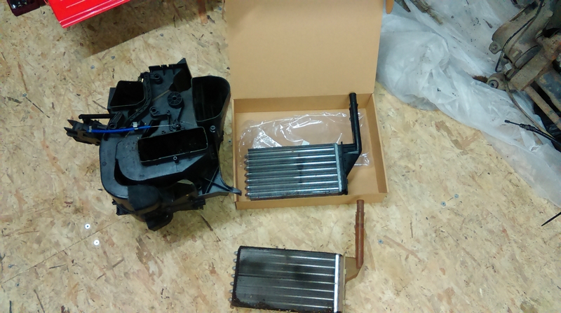

SUITE:
-le moteur continu de se remonté
-radia neuf de chauffage
IMAG1141.jpg [ 323.81 Kio | Vu 2306 fois ]
IMAG1130.jpg [ 209.61 Kio | Vu 2306 fois ]
