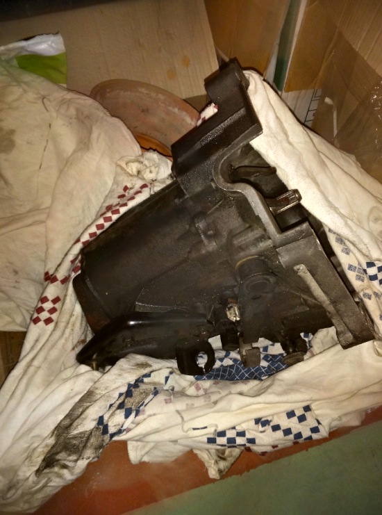

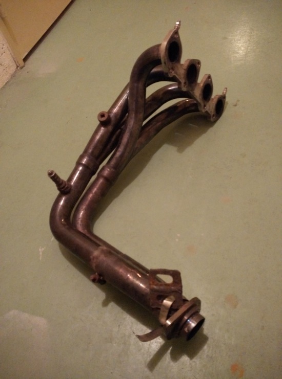

Voilà je commence a regrouper les pièces pour commencer mon projet.
Commentaire: Nouvelle boite 02CB68
1.jpg [ 121.41 Kio | Vu 2322 fois ]
Commentaire: Le 4-2-1
2.jpg [ 80.2 Kio | Vu 2322 fois ]
Voilà je ne sais pas si j'ouvre la boite ou pas.
Elle est normalement en bon état de fonctionnement.
Et new moteur coming soon...

J'ai hate de voir le montage du collecteur :-)

et non brice pas de montage du collecteur j'ai fais un swap 16va la place le collecteur était un pour 8v. donc a vendre je posterai une annonce prochainement.
