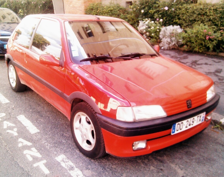

106 001.jpg [ 98.29 Kio | Vu 3816 fois ]

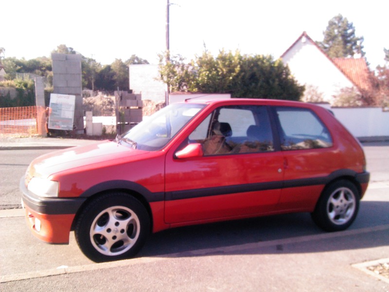

106 xsi .jpg [ 216.78 Kio | Vu 3816 fois ]
:xsi: :loving:

propre

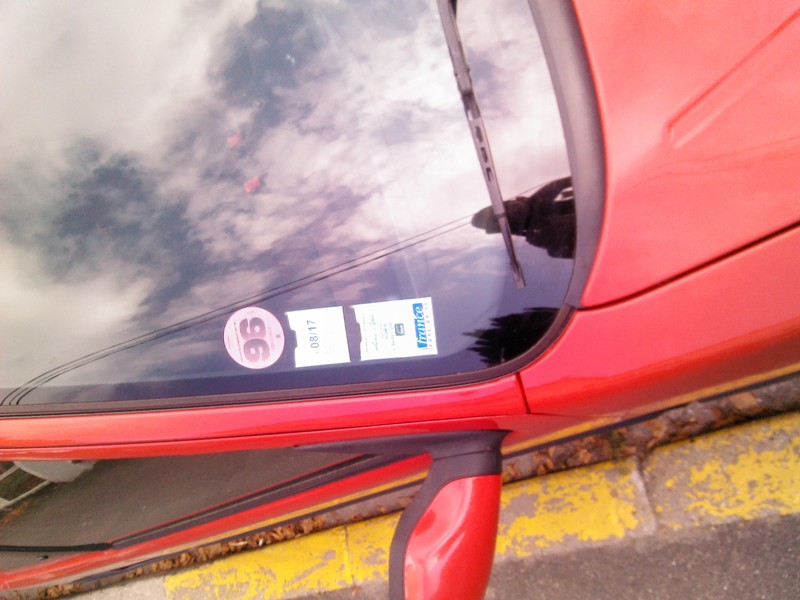

vignette.jpg [ 99.97 Kio | Vu 3750 fois ]
j'adore!!! :loving:
