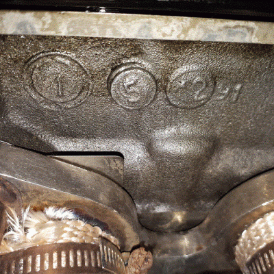

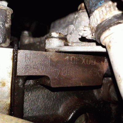

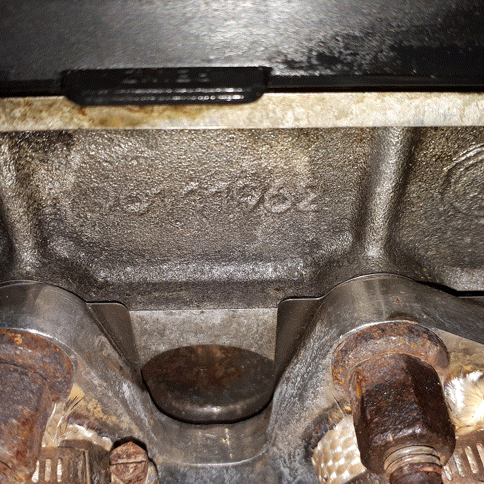

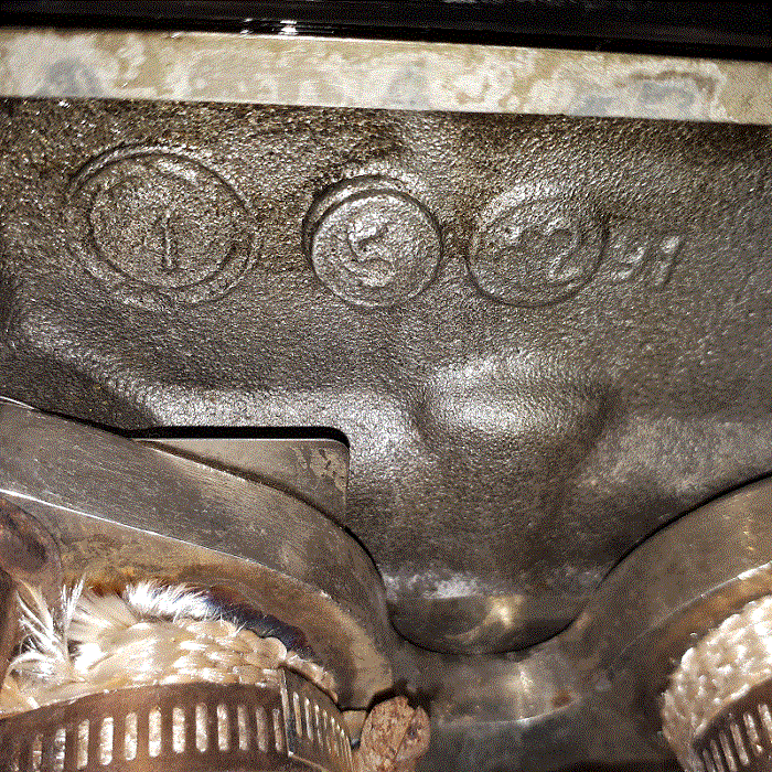

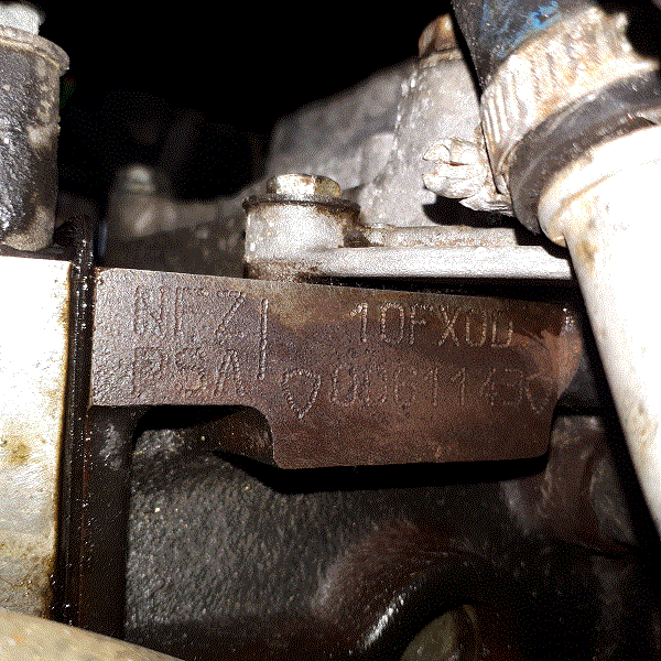

La référence de la rampe d'injection donne une 306 ou 106 xs ainsi que la culasse donc on peut dire un moteur complet 1600 de 106 ou 306 en 90cv...
Jack avait dit à quoi correspondait ces 2 calculateurs un 1600 et un rallye de mémoire.
J'ai acheté pour 1000€ de pièce la pour une xsi 105 1600...
Oui pour moi je l'ai acheté chère elle était à 4000 je l'ai négocié à 3250 sans savoir que ce n'était pas le bon moteur.
Numeros moteur.gif [ 142.95 Kio | Vu 1481 fois ]
Numéros culasse.gif [ 238.5 Kio | Vu 1481 fois ]
Numéros culasse 2..gif [ 265.75 Kio | Vu 1481 fois ]

ah mince abusé en effet tu as un 90cv au lieu du 105cv, le joint de culasse et épais donc cote origine tu as probablement donc la culasse du 90 et plus la xsi 105cv, reste à voir si l'arbre à came est d'origine 90cv ou non :?

Le calculateur 8p.16 ne gère pas le capteur de cliquetis.
Le connecteur du capteur est noir avec 3 broches.
Je pense que ton mauvais fonctionnement est dû au mélange de
pièces et de gestion moteur qui a été fait.
Pour t’en sortir il faut trouver d’ou viennent les éléments.
Bonne recherche.
