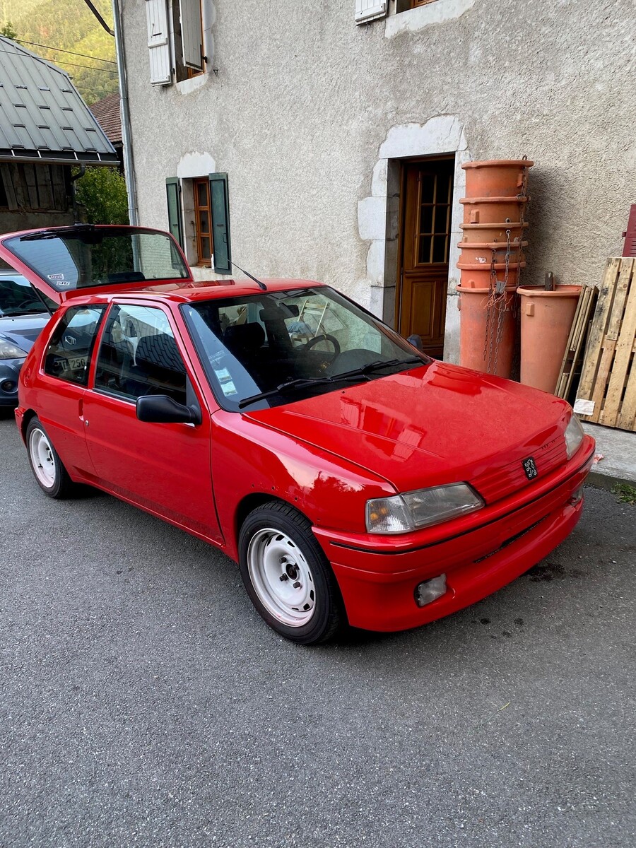

Ce week-end, on a fait une petite balade dans les cols avec quelques amis, histoire de détendre les bielles des vieilles mécaniques (et même des plus récentes)
balade.jpg [ 680.87 Kio | Vu 7881 fois ]

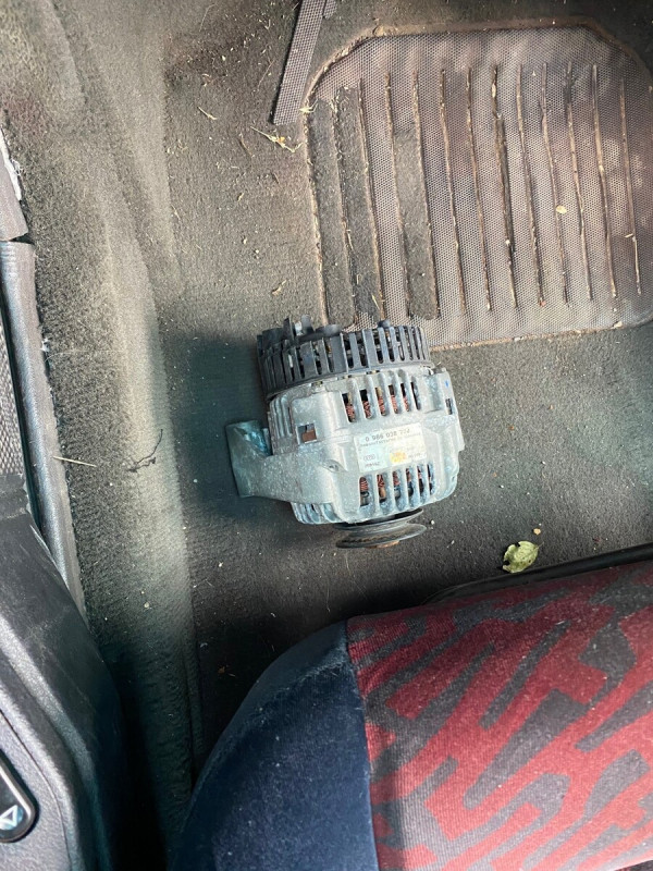

PANNE TROUVEE !!
En effet, une masse etait HS, et je me suis rendu compte que l'alternateur aussi... Changement de tout ca donc, elle tourne comme une horloge:)

alexsi74 a écrit:
Hello,
Un ptit moment que j'ai pas posté ici...
Quelques news de la xsi:
=> Un bruit de grattement se faire entendre coté distri, j'ai verifier les poulies etc... Et rien trouvé de concluant, mes recherches se poursuivent.
=> Hier je suis tombé en panne sur la route, chaleur+embouteillage, la s06 n'a pas supporté, elle s'est coupée nette. Je l'ai poussée sur pratiquement 1km histoire qu'elle refroidisse, et puis etant dans les bouchons ca dérangeait personne. Et pouf elle est repartie nickel.
Mercredi je récupère la subaru, comme ca je pose la 106 sur chandelles, et je m'occupe de tout ce qui merde.
PF47 je t'oublie pas, je te répond quand je me remet sur cette petite :)
Les pannes comme cela où ça se coupe net j'ai horreur, surtout sur caisse récente..
alexsi74 a écrit:
PANNE TROUVEE !!
Gaf aux autres masses
Gaf à ta batterie si l'alternateur était HS depuis longtemps

alexsi74 a écrit:
Hello,
alexsi74 a écrit:
PANNE TROUVEE !!
Par précaution je vais mettre une batterie neuve, et je vais m'occuper des autres masses, on ne sait jamais... :jap:
d'ailleurs, l'ancien aternateur fait un gros bruit de "grattement", comme si quelque chose dedans avait cassé.
Je vais tenter de l'ouvrir voir ce qui a pu lâcher

J'ai commandé l'alternateur a PF (merci a toi), reçu le samedi, montage nickel, ça à l'air de tourner correctement :bien:

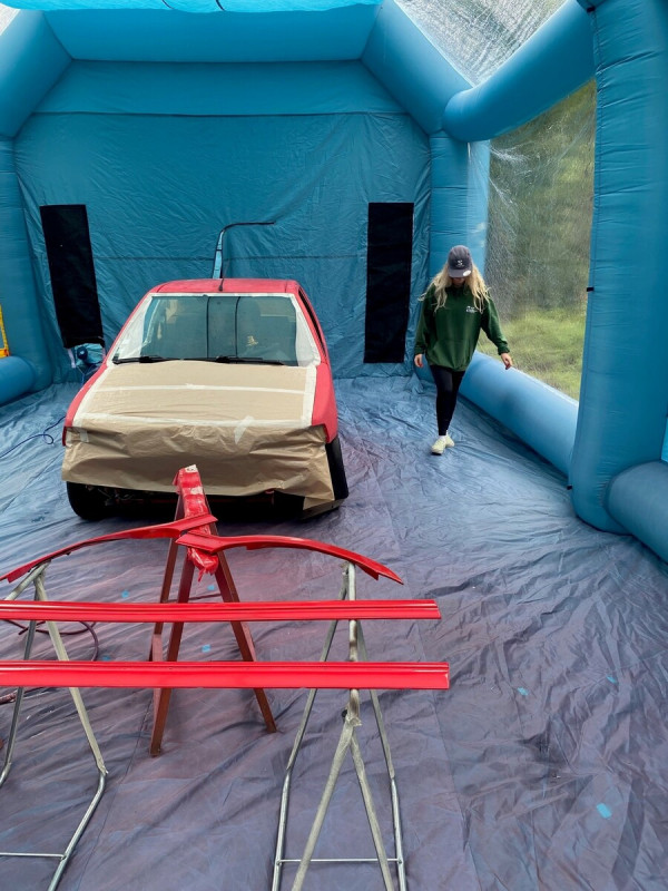

-cabine de peinture gonflable de 60 m2 (ca fait super grand, mais super pratique !)
-compresseur HBM 480l min, faut pas moins...
-du scotch, papier a poncer
-des copains
-et du temps, beaucoup de temps

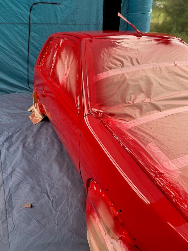

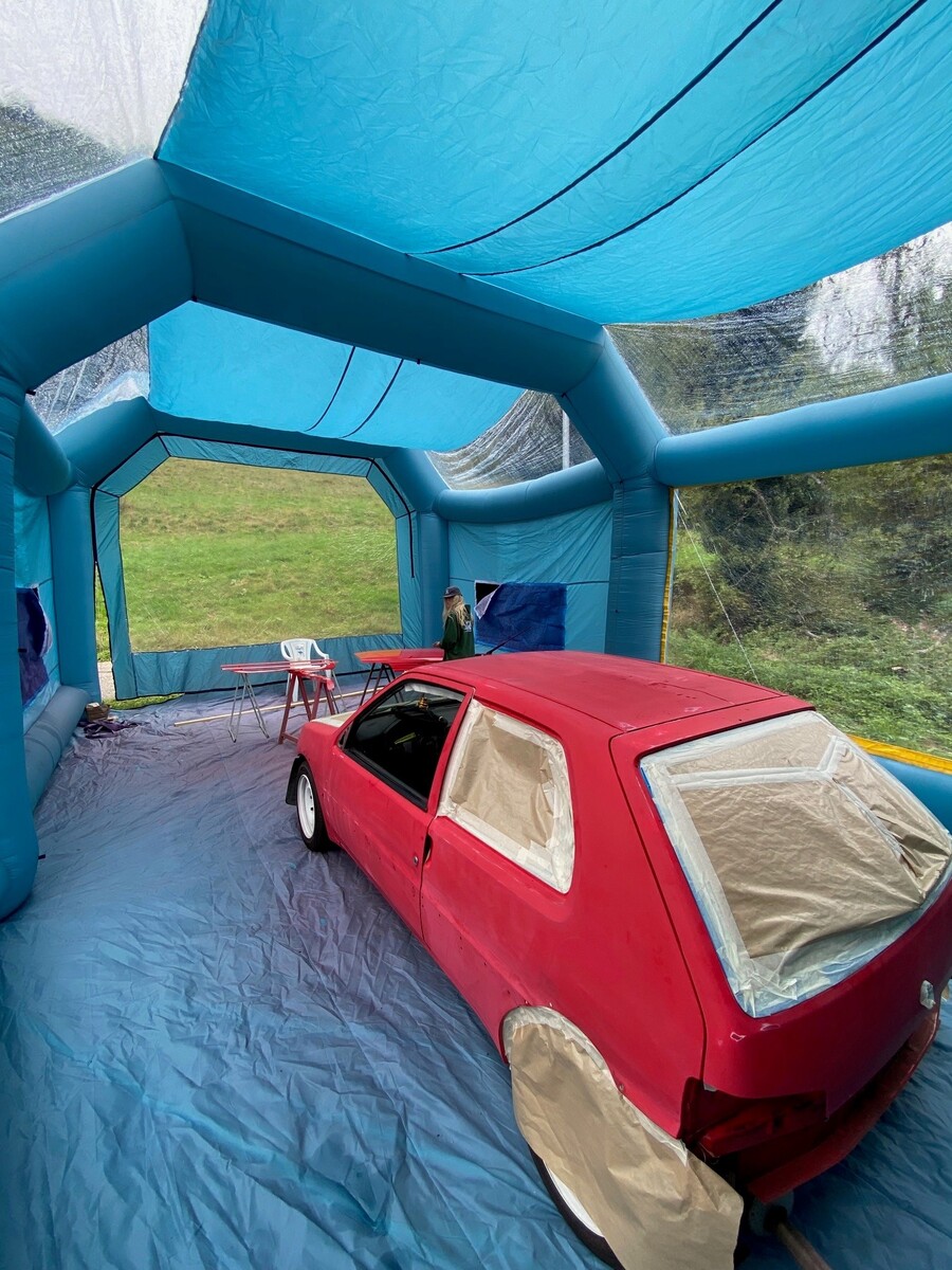

Donc, 9h on sort la xsi, mauvais temps dehors... ca commence bien. On gonfle la tente (1h de mise en place), on speed avant la pluie, histoire que la so6 soit pas trempée, et nous aussi :bourrer:
Tout est installé dans la tente, on attend le copain carrossier, qui s'occupe de cacher et peindre.
Entre-temps la pluie fait son apparition (c'etait pas prévu :yeux: ), mais on s'en cogne, on a la cabine gonflable... 1H de pluie plus tard, ca gouttait dans la tente... [icon_e_sad.gif]
Bon, pas se décourager, on attend la fin de la pluie, et go.
Le masquage est terminé, tout est dégraissé, la préparation de peinture est faite, y'a plus qu'a :banane:
Premier voile, deuxième voile, troisième voile, c'est fou comme c'est beau.
On finit a 18h30, c'etait chargé. on laisse secher et on verra le lendemain. :jap:
Dimanche en fin de journée, on remonte les éléments, et on voit ce que ca donne. Franchement, c'est beau.
On remontera les extensions dans une petite semaine, histoire que tout sèche bien (va encore falloir attendre une semaine pour la sortir :blague: )
