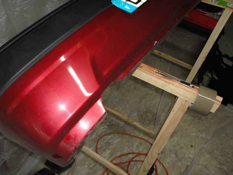

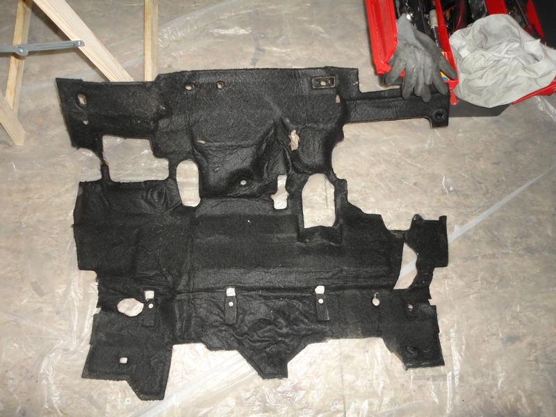

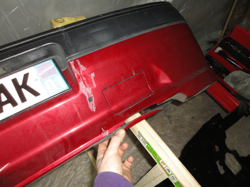

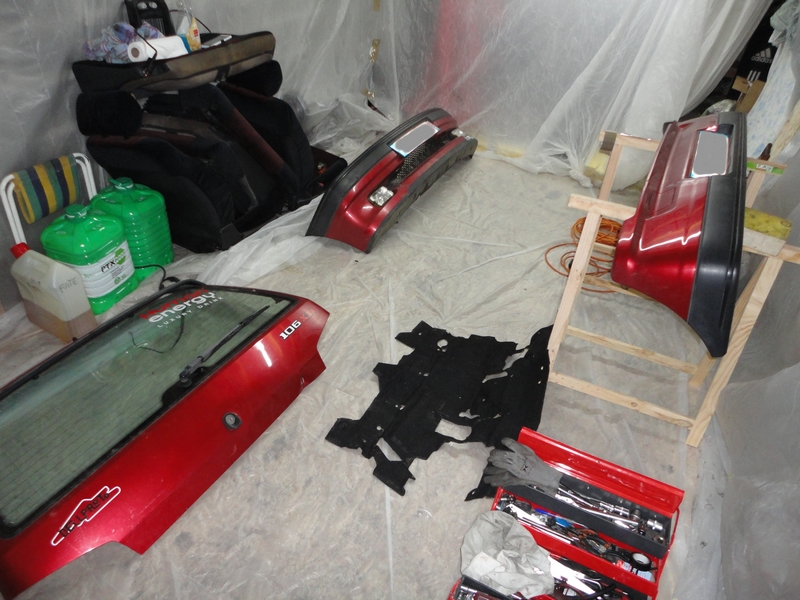

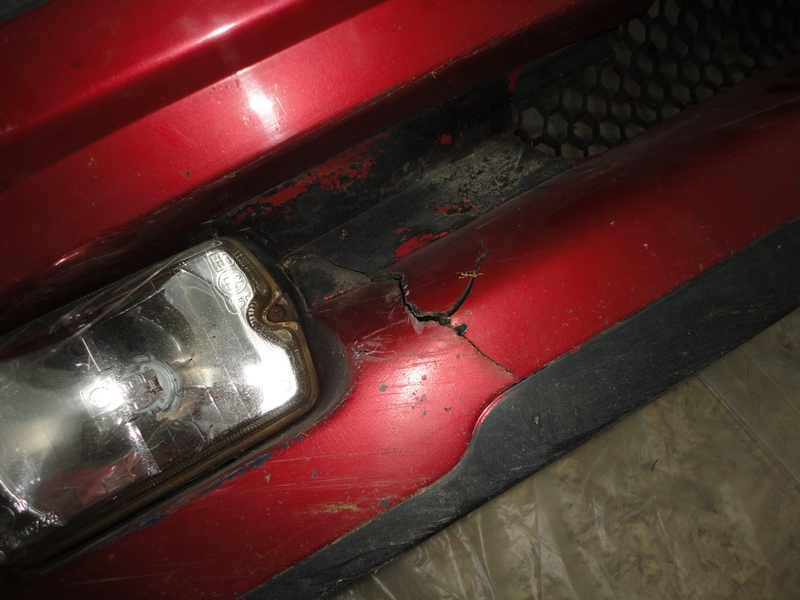

La suite,
- moquette moteur propre
- réparation,apprêtage ouvrant
3 decoupe a reparer sur le pc arriere, une attache et un pete sur le pc avant,
un choc sur le bas du coffre et un enfoncement niveau serrure
ya du boulot :wilo:
DSC06568.JPG [ 342.94 Kio | Vu 2398 fois ]
DSC06567.JPG [ 376.23 Kio | Vu 2398 fois ]
DSC06566.JPG [ 348.44 Kio | Vu 2398 fois ]
DSC06563.JPG [ 385.45 Kio | Vu 2398 fois ]
DSC06569.JPG [ 393.82 Kio | Vu 2398 fois ]
MessagePosté: Mardi 08 Mars 2016 7:58
ouille le pare choc a bien manger

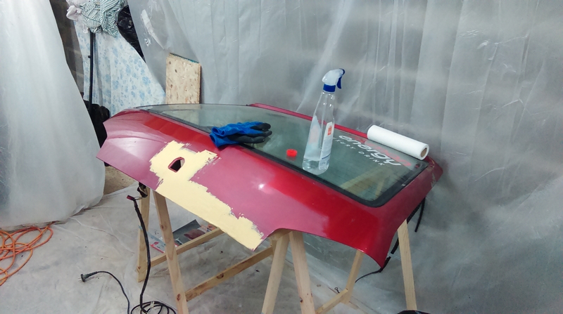

- ponçage coffre,mastik pour les bosse,appretage
IMAG1269.jpg [ 254.5 Kio | Vu 2769 fois ]

pour le mastik, celui que j'utilise tient mieux sur la peinture poncé que sur l'acier !
pour avoir fait un teste de retirage.
c'est un mastique qui tient aussi bien sur plastique aussi.
Apres bon c'est juste le coffre, si sa donne pas jme prendrai un autre coffre d'occase sans bosse.
MessagePosté: Samedi 19 Mars 2016 22:27
Pour des pètes sans redressage, ça ne sert à rien d'aller jusqu'à la tole pour poser un mastic. Un bon ponçage au 80 et le mastic tient très bien!
