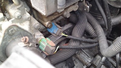

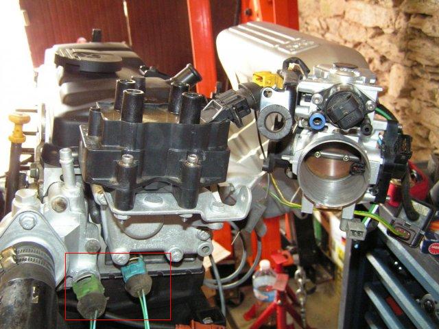

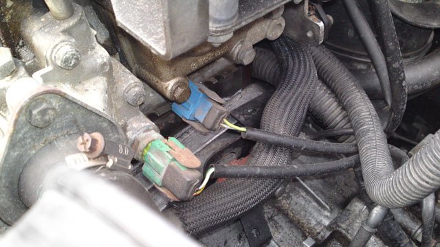

Franchement, le plus chiant n'est pas là...
Le plus chiant va être de trouver des cosses en bon état pour refaire le faisceau.
En plus, j'ai l'impression que le système de clipse des cosses est différent, peut être parce qu'il s'agit d'un faisceau vraiment vieux (non cata). :bvoyons:
En gros, voilà ce que j'ai comme cosses :
PrisesNonCata.jpg [ 58.34 Kio | Vu 1344 fois ]
Et la majeure partie des faisceaux (récents) ont des prises comme ça :
PrisesCata.JPG [ 66.25 Kio | Vu 1344 fois ]
On voit que le système "d'attache" n'est pas le même. :nana:

le système d'attache n'est pas le même, mais çà reviens au même ;) (les points de "clips" sont au même endroit ;)

Ouaip pas de probleme de compatibiliter entre les deux connecteurs !
Ils sont vraiment naze tes connecteurs??
