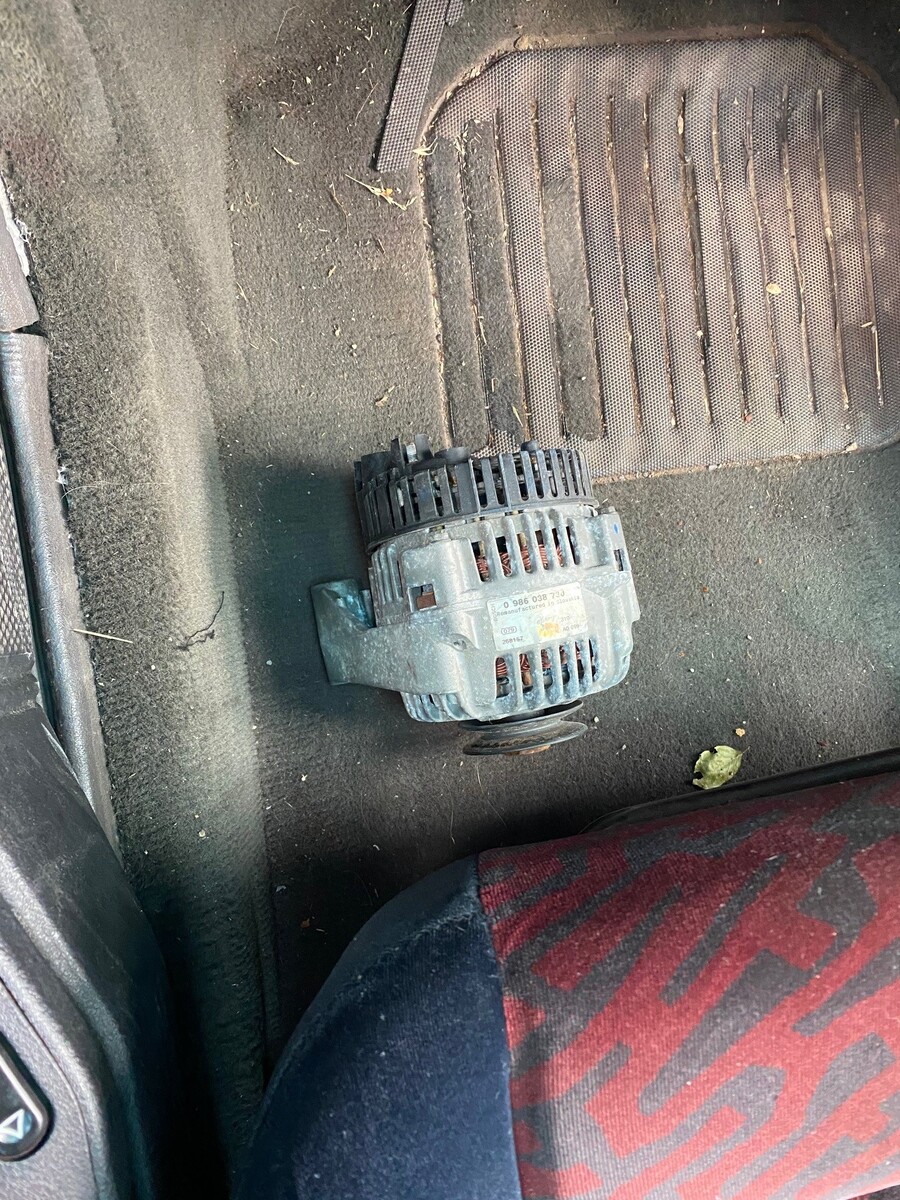

PANNE TROUVEE !!
En effet, une masse etait HS, et je me suis rendu compte que l'alternateur aussi... Changement de tout ca donc, elle tourne comme une horloge:)

Par précaution je vais mettre une batterie neuve, et je vais m'occuper des autres masses, on ne sait jamais... :jap:
d'ailleurs, l'ancien aternateur fait un gros bruit de "grattement", comme si quelque chose dedans avait cassé.
Je vais tenter de l'ouvrir voir ce qui a pu lâcher

Bon, l'alternateur que j'avais en stock n'a pas fait long feu... HS :yeux:
J'ai contacté PF sur le boncoin, il en a un en stock (ca va devenir mon fournisseur officiel :bsmile: ).
Je m'en occupe quand je rentre de vacances, histoire de la remettre sur la route rapidement, car la subaru en dayli, ca pique un peu :bourrer:

J'ai commandé l'alternateur a PF (merci a toi), reçu le samedi, montage nickel, ça à l'air de tourner correctement :bien:

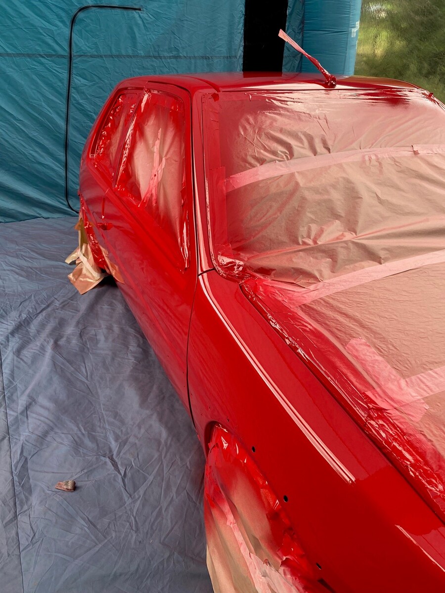

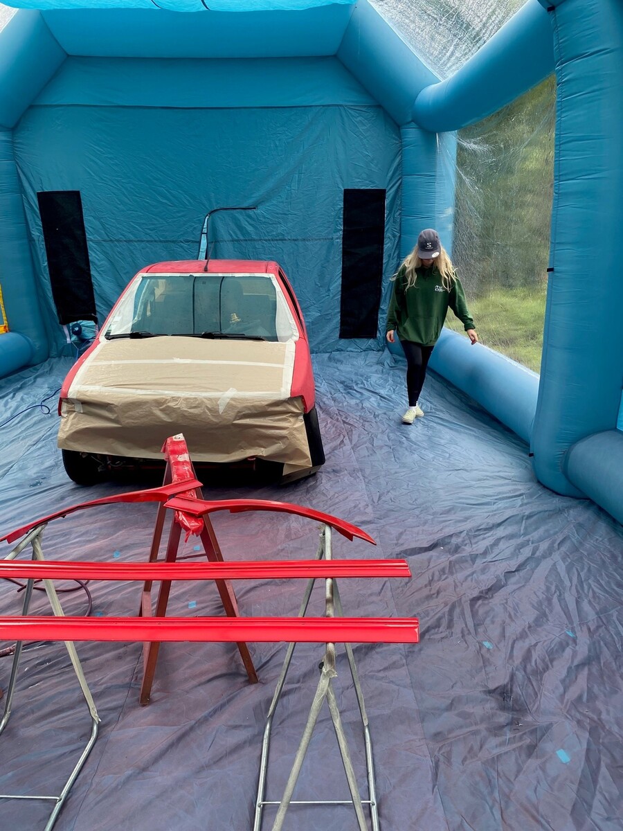

Ce week-end on s'est occupé de la peinture, car y'avais pas mal de défauts sur celle qu'on a fait y'a pas longtemps, donc on se lance:
-cabine de peinture gonflable de 60 m2 (ca fait super grand, mais super pratique !)
-compresseur HBM 480l min, faut pas moins...
-du scotch, papier a poncer
-des copains
-et du temps, beaucoup de temps
Donc, 9h on sort la xsi, mauvais temps dehors... ca commence bien. On gonfle la tente (1h de mise en place), on speed avant la pluie, histoire que la so6 soit pas trempée, et nous aussi :bourrer:
Tout est installé dans la tente, on attend le copain carrossier, qui s'occupe de cacher et peindre.
Entre-temps la pluie fait son apparition (c'etait pas prévu :yeux: ), mais on s'en cogne, on a la cabine gonflable... 1H de pluie plus tard, ca gouttait dans la tente... [icon_e_sad.gif]
Bon, pas se décourager, on attend la fin de la pluie, et go.
Le masquage est terminé, tout est dégraissé, la préparation de peinture est faite, y'a plus qu'a :banane:
Premier voile, deuxième voile, troisième voile, c'est fou comme c'est beau.
On finit a 18h30, c'etait chargé. on laisse secher et on verra le lendemain. :jap:
Dimanche en fin de journée, on remonte les éléments, et on voit ce que ca donne. Franchement, c'est beau.
On remontera les extensions dans une petite semaine, histoire que tout sèche bien (va encore falloir attendre une semaine pour la sortir :blague: )
Je vous laisse découvrir tout ca en photos :D

Bien jouer pour la cabine gonflable, je présume que tu as ouvert pour faire sortir le brouillard ?
Tu là louer j’espère ?
Mais, sa reste galère, faute d'éclairages comme dans une cabine de renon (propre et clair) chez un pro de renon.
Parfois je me dis que la meilleur chose est bien de louer une cabine chez un pro finalement.
Pour le compresseur, tout dépend de la buse du pistolet, sa progressivité d'aiguille, ses jets
et la viscosité de se qui passe et la surface à peindre.
Mais oui, il faut du 400/500L (se que j'ai il me semble).

Oui j'avais ouvert + mis des spals de voiture pour recracher dehors, histoire que le brouillard ne reste pas.
La cabine on l'a acheté a plusieurs (1200 goupilles toute de meme) car on a plusieurs caisses à refaire (subaru, e36, gti,...) :jap:
Je cherchais une cabine a louer chez un pro, mais difficile par chez nous...
