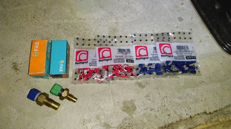

je pense partir sur le RL de citroen C4,
-La sonde de temperature d'eau neuve est arrivé
-celle de temperature d'huile est tjr en commance
pour celle de niveau et de pression je reprend celle de jp4
au final tt mes sonde seront neuves :D

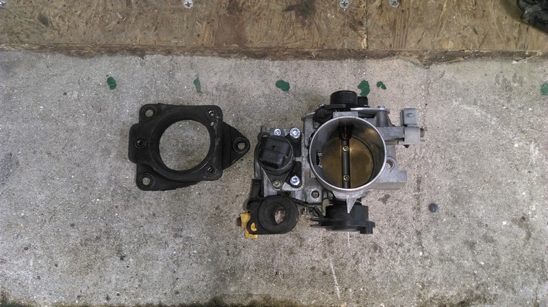

le récupérateur tu as eu combien de buse avec? car la je les trouvent petites
 Sujet du message: Re: Xsi 1.6l 8s // PF47
MessagePosté: Mardi 20 Septembre 2016 16:42
heuuu :bvoyons: 2 branchement c'est tout
MessagePosté: Mercredi 21 Septembre 2016 7:22

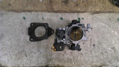

j'ai eu 4 buses dans le miens, 2 petites 9mm et 2 plus grosses 15mm, la celle que tu as correspondrais plus aux petites que j'ai eu

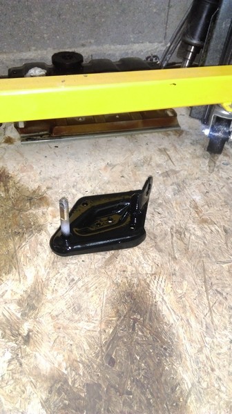

MessagePosté: Jeudi 29 Septembre 2016 19:52
suite:

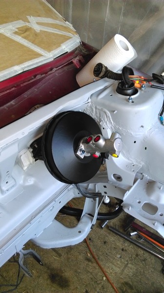

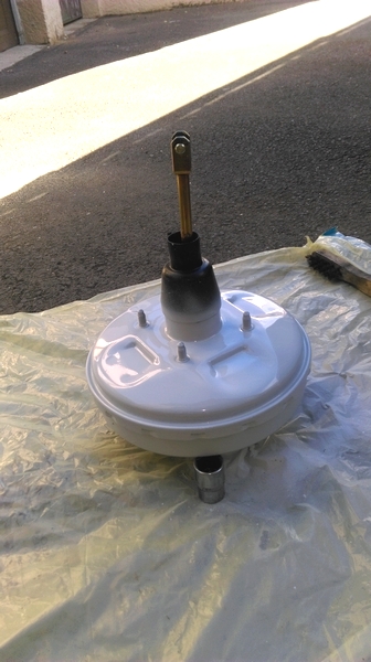

mastervac refait
patte suport boite refait
pap 1.3rally stok 52.5/53mm ,modif pour 1.6l,avec bague de liaison
le bocal de ldf va etre deporté, cause mc legerement tourné :?
semaine pro je recupe une micro cam avec flexible pour voir
moteur fermer si sa touche et donc empreinte :)

 Sujet du message: Re: 1.6l 8s // f47 > ouvrant en carrosserie
MessagePosté: Vendredi 30 Septembre 2016 9:56
Messages: 1120
C'est un mc de quoi que tu as?
MessagePosté: Vendredi 30 Septembre 2016 10:25
c'est un MC d'une PSA trop récente, les trous ont était désaxé après les années 2000

MessagePosté: Vendredi 30 Septembre 2016 14:11
j'ai commander pour une xsara vts :?
xsara vts
MessagePosté: Vendredi 30 Septembre 2016 14:58
tu aurais du prendre un de 406 phase 1 ;)
sur les photos des sites en ligne tu aurais vu le décalage contrairement aux ancien ou les trous sont bien aligné

605 pour ma part
MessagePosté: Samedi 01 Octobre 2016 10:42
merde jme suis planté alors, je savai pas se decalage :?
dul27 a écrit:
605 pour ma part
23.8?

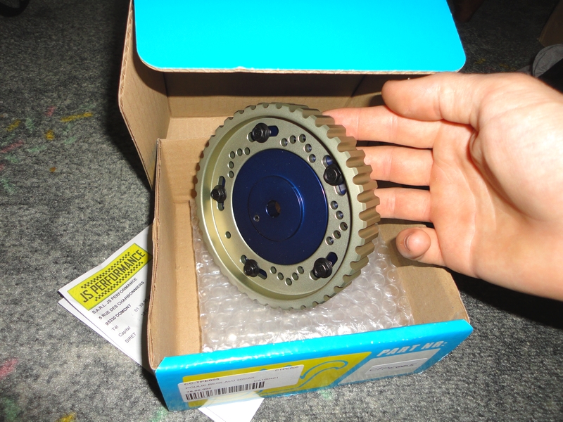

Suite:
-poulie reglabe catcam
MessagePosté: Samedi 01 Octobre 2016 13:03
sympa toutes les pièces
tu peux regarder sur evasion et 806 aussi pour le MC :bien:
MessagePosté: Lundi 03 Octobre 2016 0:52
soit je le garde et je le deporte soit je le revend (si ji arrive lol) et je prend un droit

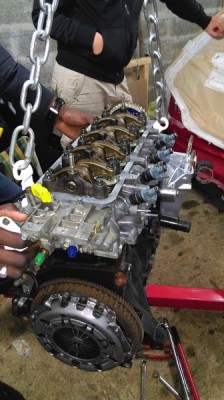

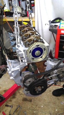

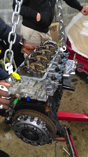

Suite:
- boite/embrayage,demarreur,poulie catcam le moteur se termine,
empreinte piston a faire sa touche ya un bon 3/4mm a retirer :mrgreen:
