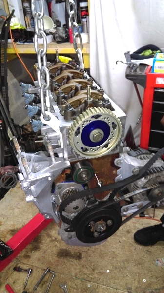

un disque de calage, a suivre poulie reglabe

Suite:
un peu de matos
remontage faisceau,colonne,neiman....
