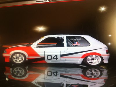

la future déco de la 106 :

Localisation: L'Adèche
Jolie déco, j'aurai juste laissé les extensions dans la teinte de leur fond respectif, là je trouve que ca fait éléments rapportés. Il y a assez de travail de déco fait ailleurs qui ressortirai mieux. Tu avais fait un essai ? Je le ferai bien mais pas avant demain soir, trop de taf avant
Voilà, c'était juste mon avis
Edit: damned je viens de regarder à nouveau et une variante qui pourrait être sympa c'est les deux extensions avants en noire pour amorcer le tracé noir sur le côté :bvoyons:

pas de soucis pour d'autres idées :bien:

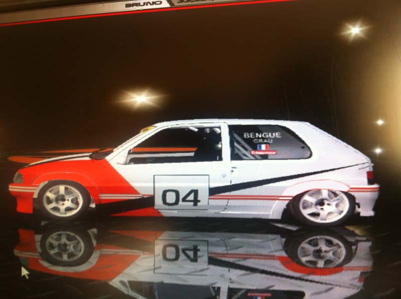

Voili,
img_2216 copie.jpg [ 70.37 Kio | Vu 4837 fois ]
fait à l'arrache mais ca montre le principe
pour avoir les deux sur le même message:
img_2216.jpg [ 133.87 Kio | Vu 4837 fois ]

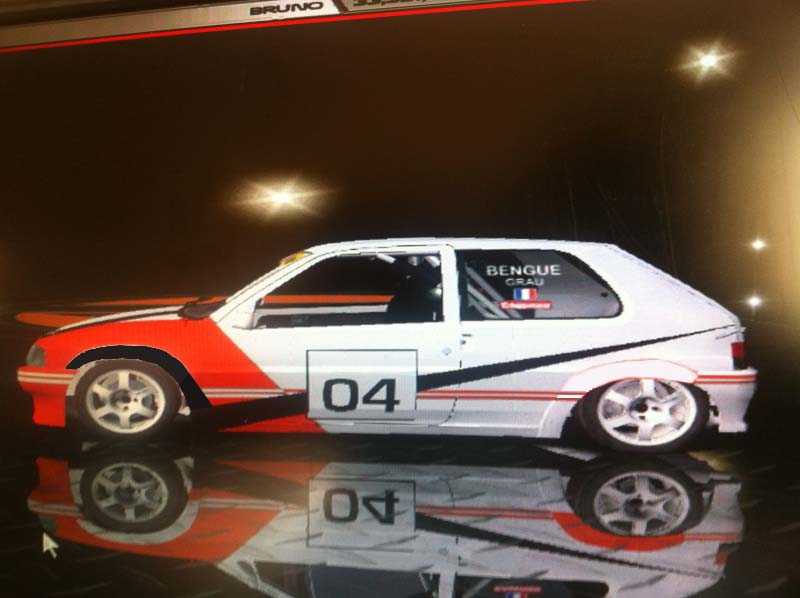

et pour la forme
img_2216 copie2.jpg [ 69.9 Kio | Vu 4837 fois ]
