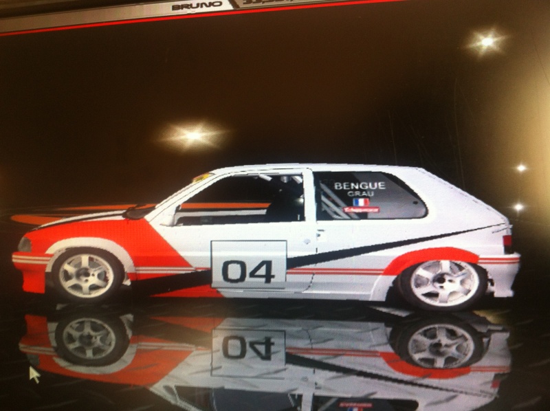

C’est les même couleurs que la clio.. :p1
 Sujet du message: Re: [Bruno idt+] montage 106 xsi f2000/13
MessagePosté: Vendredi 27 Février 2015 12:22
Messages: 161
ah je crois que tu a besoin de lunettes mon cher :lolbis:
la clio est rouge blanche et noire, la 16 sera orange blanche et noire :p3

super boulot et jolie deco bon courage
MessagePosté: Vendredi 27 Février 2015 19:01
Messages: 409
Localisation: L'Adèche
Jolie déco, j'aurai juste laissé les extensions dans la teinte de leur fond respectif, là je trouve que ca fait éléments rapportés. Il y a assez de travail de déco fait ailleurs qui ressortirai mieux. Tu avais fait un essai ? Je le ferai bien mais pas avant demain soir, trop de taf avant
Voilà, c'était juste mon avis
Edit: damned je viens de regarder à nouveau et une variante qui pourrait être sympa c'est les deux extensions avants en noire pour amorcer le tracé noir sur le côté :bvoyons:

pas de soucis pour d'autres idées :bien:

MessagePosté: Mercredi 11 Mars 2015 7:24
Messages: 409
Voili,
fait à l'arrache mais ca montre le principe
pour avoir les deux sur le même message:
et pour la forme
