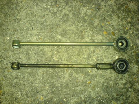

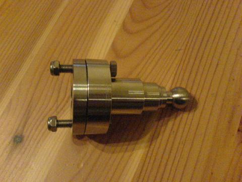

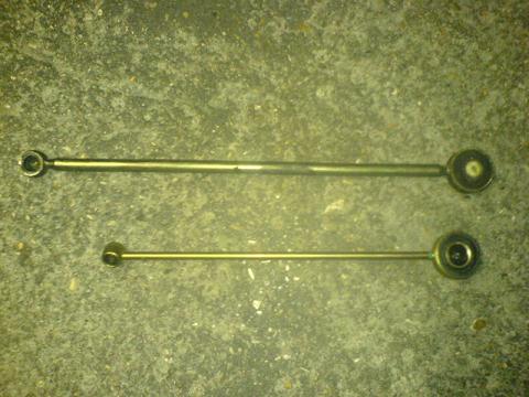

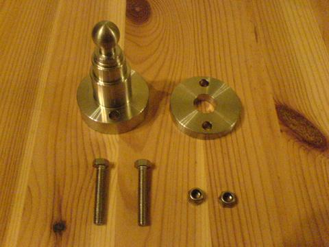

Petit QS de la CG de S16 (de très bonne qualité) :
La fameuse grosse bielette à retirer, elle m'a bien fait galerer celle là !! :evil:
Et les 2 petites en très mauvais état !! Que c'est gras !! D'ailleurs celle de droite est tombé toute seul pendant que j'essayais d'enlever la grosse... :bourrer:
Bien entendu j'avais les 3 bielettes en neufs...enfin c'est ce que je pensais...jusqu'à ce que...
je remarque ça...(2ème photo) :
C'est pas la même...vive Peugeot !! Du coup je dois retrouver la facture...que je ne retrouve pas, pour faire l'échange...car c'est pas la bonne donc pas la même rèf...2452 81 au lieu de 2452 83 !! Des inccapables !! Et moi comme je pensais avoir une neuve, j'y allais comme un bourrin pour sortir cette fameuse grosse bielette, je l'ai tordu et tout !! Bref du coup je l'ai redressé comme je pouvais et l'ai remonté avec le QS en place...en attendant d'avoir la neuve.
J'ai aussi changer la petite bielette qui c'était enlevé par une neuve, et monté sur la goupille juste à coté (sur la photo) pour réduire le jeu horizontal au levier. En changeant cette bielette j'ai aussi rédui le jeu au levier au point mort, c'était un vrai joystick avant !! :bourrer:
Sincèrement je kiff !! :rs:
C'est court, plus dur, et on a bien le levier en main !! (Je sais que je vais avoir des remarque sur ce que je viens de dire, vu le nombre de pervers sur ce forum, moi y compris, mais je vous rassure, c'est pas parce-que je m'entend bien avec Wilo, Val, etc...que je mange de ce pain là !!).
Bref, les vitesses s'enclenche plus facilement, ça fait plus sport !! :loving:
PS : On remarque sur la 5eme photo que la bielette d'origine est réglable, contrairement à celle vendu actuellement chez Peugeot qui est fixe.

Tu as l'air d'en etre content du quick :) sinon, avec le temps, tu vas voir, ca va etre plus facile pour passer les vitesse, la rotule va se "faire". Maintenant, sur la mienne c'est comme d'origine niveau dureté (et pas de jeu de mot messieurs :lol:)

Le bras de levier etant plus court ça t'oblige à donner plus de force pour passer la vitesse.. mais si ta boite est OK alors tu ne le sentira pas.. mais sur une boite où les vitesses passent mal alors ça amplifiera à mort! :jap:

+1 Voilà la bonne explication...à comprendre que si la boite est en fin de vie, tu le sentiras plus au levier et au bruit, mais c'est pas ça qui va l'abimer plus... ;)

Juste pour confirmer que le QS n'a pas de secret, ça raccourci d'un coté pour durcir de l'autre (principe du bras de levier).
Le levier parcourt moins de distance mais plus difficilement. C'est comme monter un pont court, le moteur force (accélération) moins mais la voiture ira moins vite (vmax).
On gagne d'un coté, pour perdre de l'autre, tout est une affaire de compromis en fonction de son utilisation.
