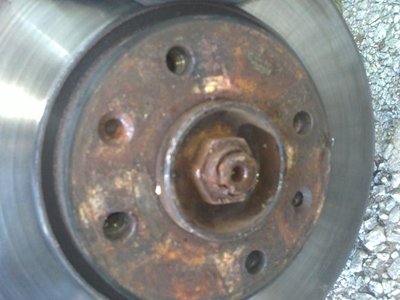

Au passage : Admire le merdier !! :(
Commentaire: Le boulon du cardan
19052011377.JPG [ 129.37 Kio | Vu 1945 fois ]
 Sujet du message: Re: Briice et la BM de Limoges !!!
MessagePosté: Vendredi 20 Mai 2011 15:36
Inscription: Mardi 19 Octobre 2010 13:42
Messages: 89
allez, un coup de WD40 ou de gasoil pour lubrifier tout ça et t'as plus qu'à forcer !
J'ose même pas poster les photos de ma 106 telle que je l'ai achetée... remarque rien était rouillé, le moteur fuyait tellement l'huile :cagoule:
Edit : oublie pas de débloquer l'écrou avec un tournevis sinon tu vas pouvoir forcer longtemps
