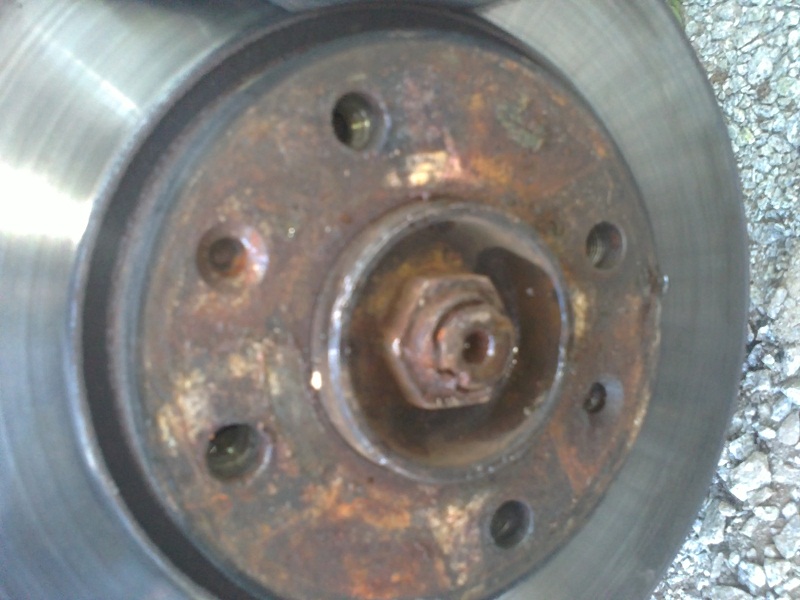

Au passage : Admire le merdier !! :(
Commentaire: Le boulon du cardan

allez, un coup de WD40 ou de gasoil pour lubrifier tout ça et t'as plus qu'à forcer !
J'ose même pas poster les photos de ma 106 telle que je l'ai achetée... remarque rien était rouillé, le moteur fuyait tellement l'huile :cagoule:
Edit : oublie pas de débloquer l'écrou avec un tournevis sinon tu vas pouvoir forcer longtemps
