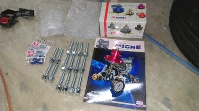

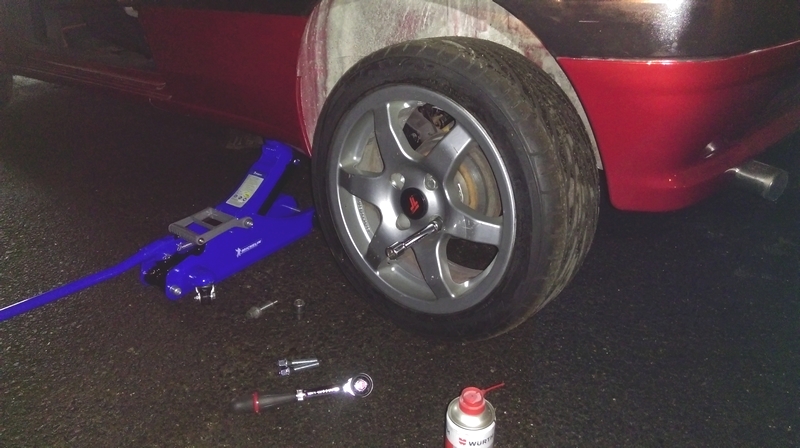

-Changement des ecrous de roue a porté plate par des porté coniques
car mes technomagnesio sont en porté conique :mrgreen:

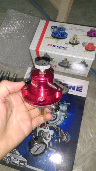

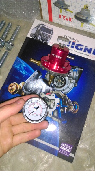

- new regulateur de pression d'ession sytec, avec mano sytec, avec ma capsul je me retrouve avec l'ensemble complet sytec
j'espere que sa sera fiable a 0.1 pret
- en photo les new boulon neuf
IMAG2943.jpg [ 273.92 Kio | Vu 2395 fois ]
IMAG2933.jpg [ 222.36 Kio | Vu 2395 fois ]
IMAG2931.jpg [ 196.38 Kio | Vu 2395 fois ]
IMAG2930.jpg [ 324.94 Kio | Vu 2395 fois ]

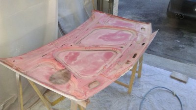

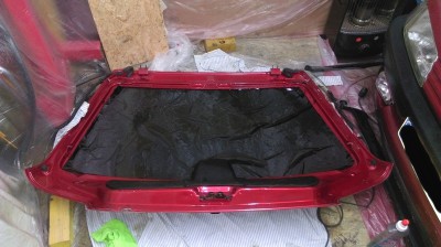

suite,

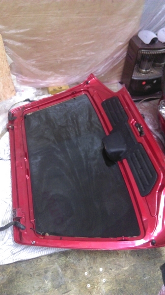

fin du ponçage de l'interieure du capot et de l'apret du capot et du coffre
IMAG2948.jpg [ 275 Kio | Vu 2395 fois ]
IMAG2946.jpg [ 277.99 Kio | Vu 2395 fois ]

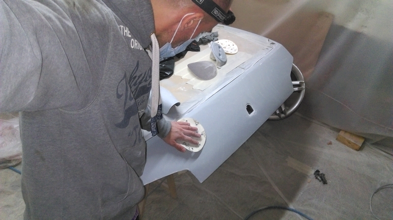

Tu ponces à combien ton apprêt ?

il est sympa ce régulateur ! tu l'as pris où ? j'en cherche un précis aussi

slt,
je ponce L’après a 600 et ensuite 800, pas plus ;)
slt, jlai acheter en mag, 170euros je croit, 25euros le mano,
sur le net je l'aurai peut être payé 15/20euros moins chère
mais j'en avais besoin rapidement ;)

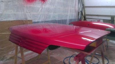

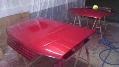

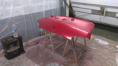

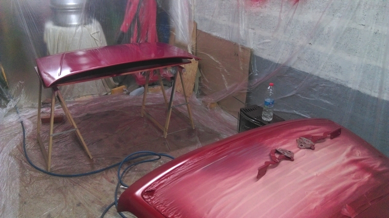

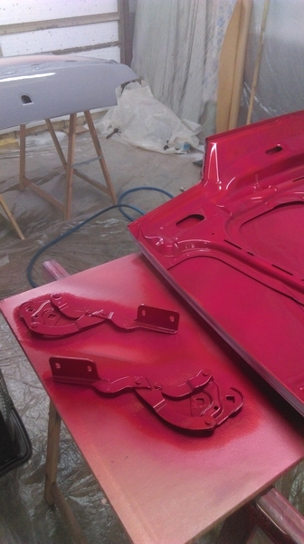

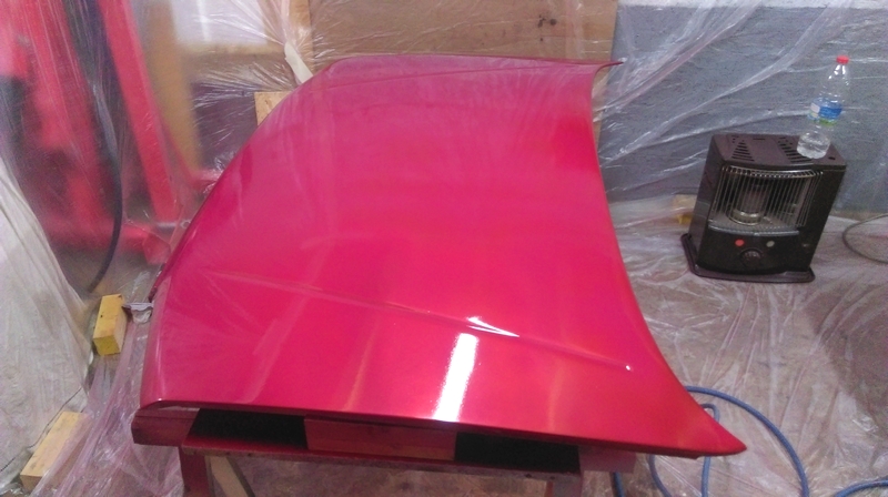

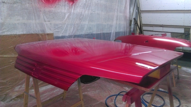

Suite,
le ponçage des charnières une galère monstre .... :cagoule:
base coffre, capot ok
peinture intérieure capot ok
peinture dessus capot ok
peinture coffre ok
peinture charnières ok
vernis demain, car entre temps demain matin j'ai du grain a retirer avant de mettre le vernis :?
si tt va demain je fait teinter le coffre dans la fouler, et je monte le tout sur la xsi
:xsi: :xsi:

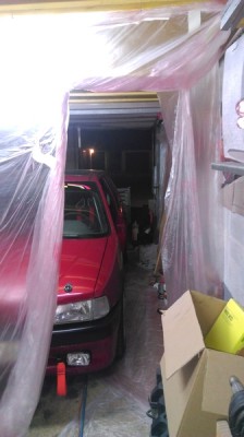

sa seche trankillement cette nuit a 20/30° , 2000w de chauffage dans la zone 52
IMAG2959.jpg [ 292.13 Kio | Vu 2338 fois ]
IMAG2958.jpg [ 305.28 Kio | Vu 2338 fois ]
IMAG2957.jpg [ 271.93 Kio | Vu 2338 fois ]
IMAG2956.jpg [ 291.14 Kio | Vu 2338 fois ]
IMAG2955.jpg [ 171.72 Kio | Vu 2338 fois ]
 Sujet du message: Re: pf47 gros 8s // vernis capot-coffre
MessagePosté: Vendredi 22 Septembre 2017 8:09
jolie :inlove:
MessagePosté: Vendredi 22 Septembre 2017 8:31
le rouge quand il est neuf c'est vraiment jolie
MessagePosté: Vendredi 22 Septembre 2017 9:03
Messages: 600
Localisation: Dans le Béarn
Ca claque !
Du coup j'en profite pour demander comment tu fais pour retirer le grain de la peinture avant de passer le vernis ? au papier à poncer 1000 ? 2000 ? 3000 ?
MessagePosté: Vendredi 22 Septembre 2017 11:07
Messages: 5104
yes

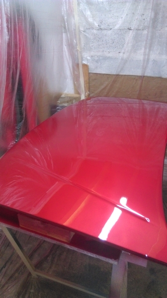

kroswell a écrit:
Ca claque !
je decoupe une rondelle (comme une piece de 1euros) de 1/2/3miles en grain,
je colle la pastille sur un "stick"
ou je frotte tres legerement, si sa blanchie la peinture ou tache trop et du coup dif de teinte
je fait une petite retouche
(le top pour les petit retouche est le micro pistolet de peinture)

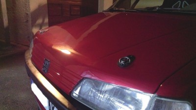

 Sujet du message: Re: pf47 gros 8s // teintage coffre/montage coffre complet
MessagePosté: Samedi 30 Septembre 2017 12:08
Messages: 5104

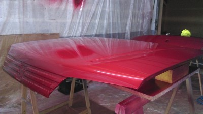

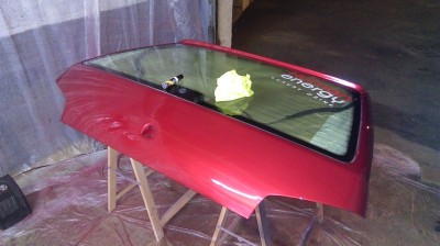

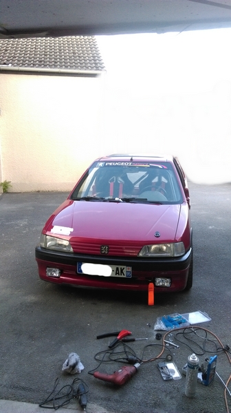

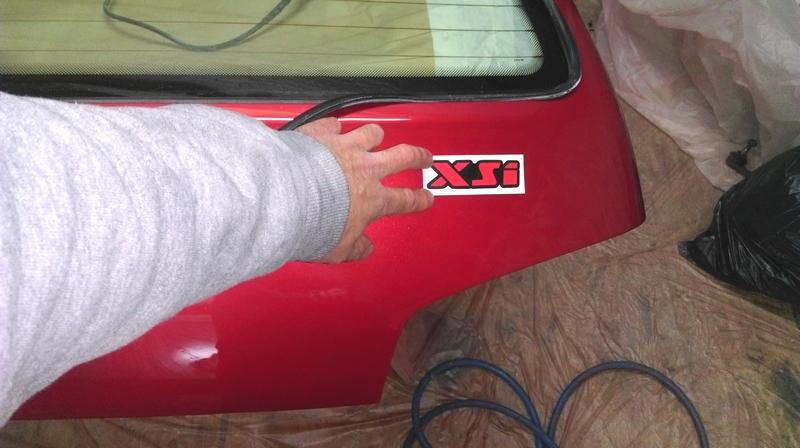

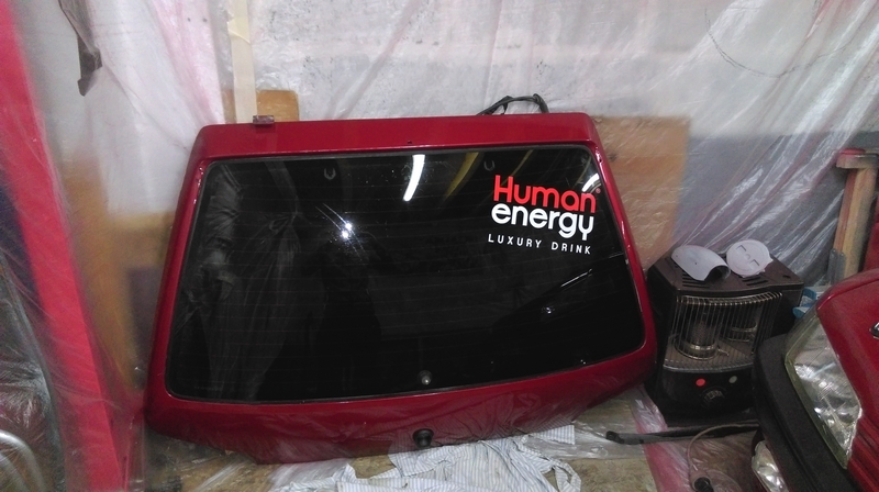

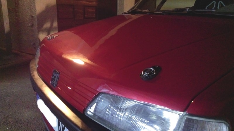

suite ,semaine dernière c’était sa :
vernis capot,coffre, et montage capot
IMAG2969.jpg [ 153.99 Kio | Vu 4846 fois ]
IMAG2964.jpg [ 153.87 Kio | Vu 4846 fois ]
IMAG2963.jpg [ 307.07 Kio | Vu 4846 fois ]
IMAG2961.jpg [ 270.3 Kio | Vu 4846 fois ]
IMAG2962.jpg [ 270.24 Kio | Vu 4846 fois ]

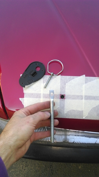

montage attache capot :

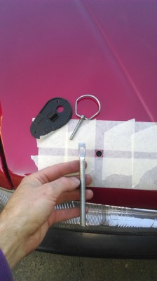

IMAG2986.jpg [ 85.44 Kio | Vu 4837 fois ]
IMAG2984.jpg [ 163.18 Kio | Vu 4837 fois ]
IMAG2982.jpg [ 151.93 Kio | Vu 4837 fois ]

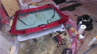

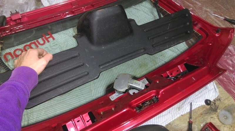

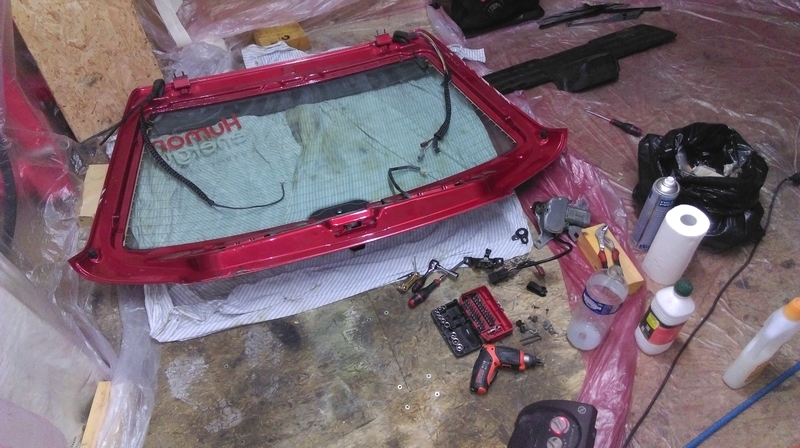

remontage des pièces du coffre et du coffre
IMAG2998.jpg [ 164.3 Kio | Vu 4835 fois ]
IMAG2992.jpg [ 332.97 Kio | Vu 4835 fois ]
IMAG2991.jpg [ 356.66 Kio | Vu 4835 fois ]

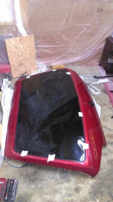

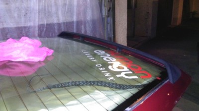

Suite,

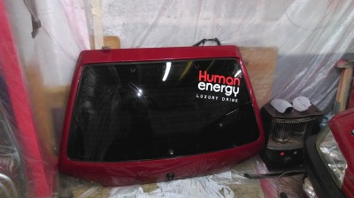

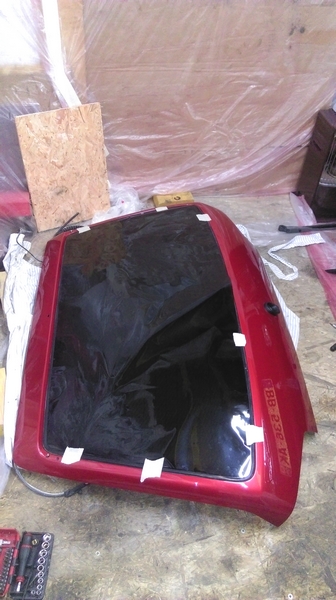

teintatage du coffre :
etape par etape, j'ai galeré avec le film de mer# de noro###, mais bon j'ai economiser
au moins 80€ d'avoir fait sa tout seul.
Photo :
IMAG3054.jpg [ 267.22 Kio | Vu 4769 fois ]
IMAG3053.jpg [ 176.71 Kio | Vu 4769 fois ]
IMAG3052.jpg [ 312.87 Kio | Vu 4769 fois ]
IMAG3051.jpg [ 193.79 Kio | Vu 4769 fois ]
IMAG3050.jpg [ 192 Kio | Vu 4769 fois ]

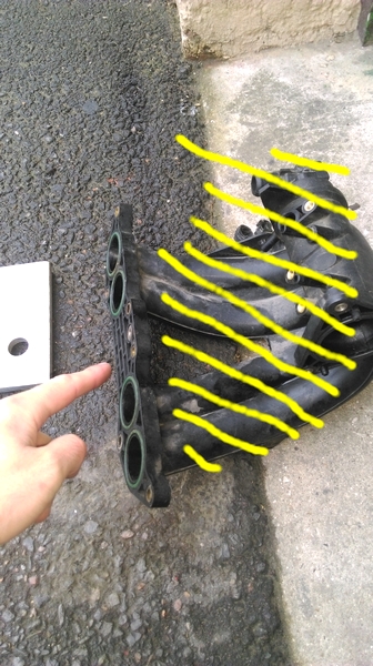

Suite,

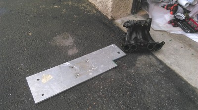

- pipe pour faire le patron dla platine de culasse pour le 4 pap recuperer a krinix , merci ;)
- plaque alu
IMAG3048.jpg [ 253.73 Kio | Vu 4744 fois ]
IMAG3047.jpg [ 355.11 Kio | Vu 4744 fois ]
