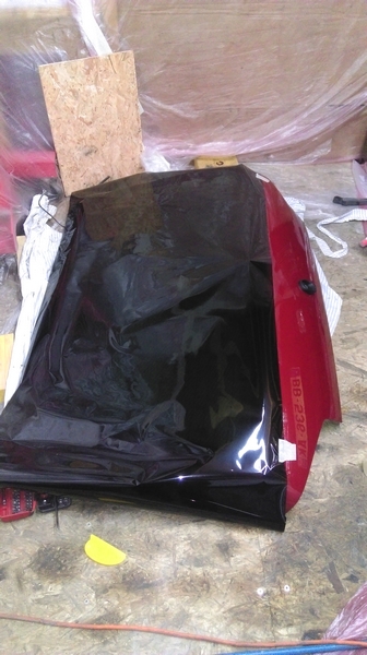

Suite,
le ponçage des charnières une galère monstre .... :cagoule:
base coffre, capot ok
peinture intérieure capot ok
peinture dessus capot ok
peinture coffre ok
peinture charnières ok
vernis demain, car entre temps demain matin j'ai du grain a retirer avant de mettre le vernis :?
si tt va demain je fait teinter le coffre dans la fouler, et je monte le tout sur la xsi
:xsi: :xsi:
sa seche trankillement cette nuit a 20/30° , 2000w de chauffage dans la zone 52

Du coup j'en profite pour demander comment tu fais pour retirer le grain de la peinture avant de passer le vernis ? au papier à poncer 1000 ? 2000 ? 3000 ?
 Sujet du message: Re: pf47 gros 8s // vernis capot-coffre
MessagePosté: Vendredi 22 Septembre 2017 11:07
Messages: 5120
le rouge quand il est neuf c'est vraiment jolie
yes
kroswell a écrit:
Ca claque !
je decoupe une rondelle (comme une piece de 1euros) de 1/2/3miles en grain,
je colle la pastille sur un "stick"
ou je frotte tres legerement, si sa blanchie la peinture ou tache trop et du coup dif de teinte
je fait une petite retouche
(le top pour les petit retouche est le micro pistolet de peinture)
