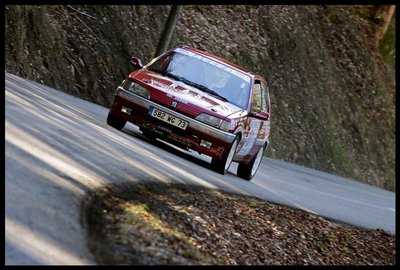

P'tite présentation de ma KitCar (avant modif) :
Moteur 1.6 8S
Arbre à came Cat Cams
Injection Sybelle C4
Boîte à air Cup
Echappement avec 4 en 1
Boîte MA avec 13X64 et fourchettes bronze
Amortisseurs AV Peugeot Sport GrA
Amortisseurs AR Bilstein rotulés
Barre anti-rapprochement
Train AR à disques 16S
Etc...
Voiture acquise en 2009. 11 rallyes et 11 arrivées (2 podiums cette année :winner: )

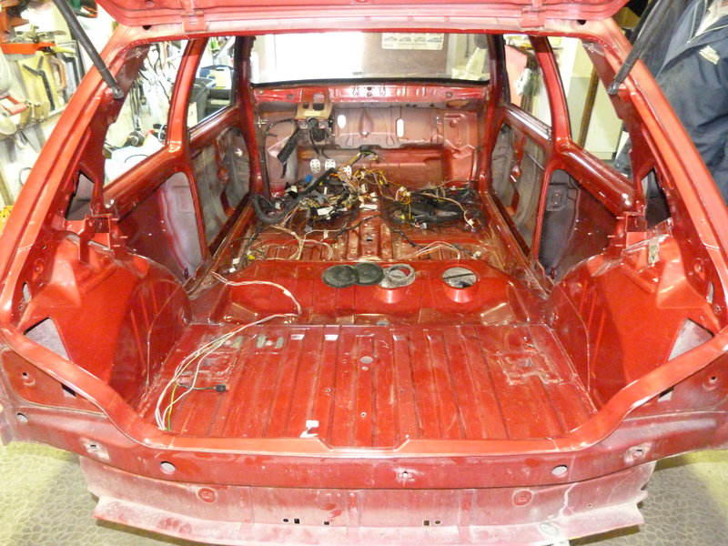

La mienne est en cours d'Evo pour gratter du poids et la caisse est partit chez le carrossier en peinture.
La XSI a un poids mini de 780 kgs. J'étais à 852kgs avant démontage !!!

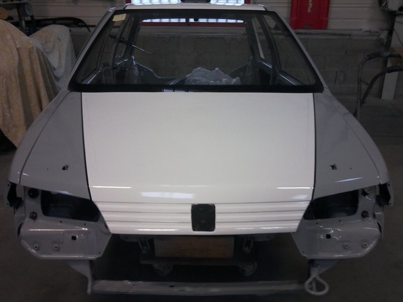

Un p'tit aperçu de la nouvelle couleur :
J'metterai d'la photo pour la suite !

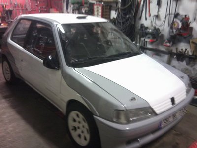

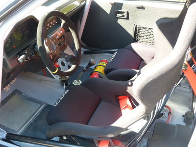

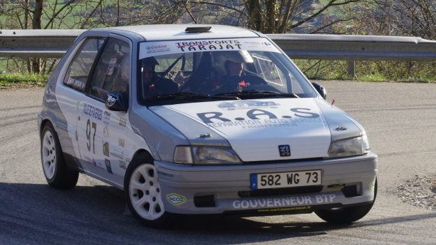

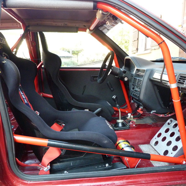

Allez, voilà le résultat après 25h de démontage et 55h de remontage :
En résumé :
Peinture intérieur/extérieur avec soudage du compartiment moteur au passage.
Capot et coffre en fibre, vitres polycarbonate, faisceau allégé (2.5kg en moins!), petite batterie, rétros, découpe de portes, de points de ceintures, de métal et plastiques divers(ventil etc...), tableau de bord carbone, trappe de toit...
800Kg !!!
Ca va fumer maintenant...!
