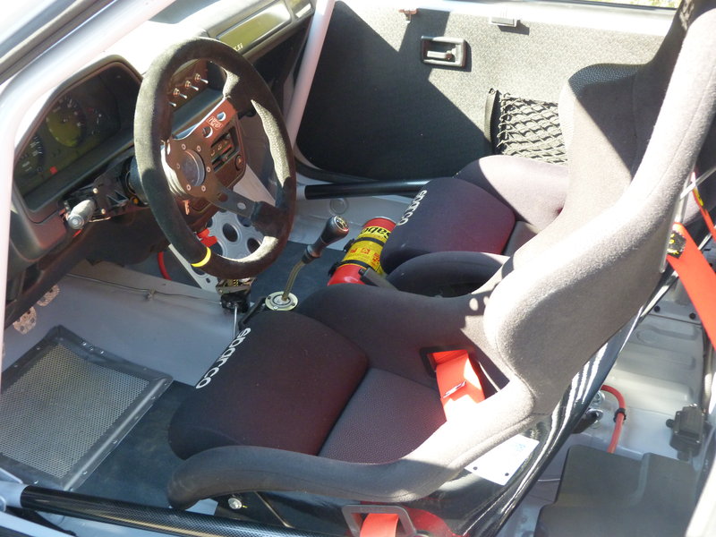

Allez, voilà le résultat après 25h de démontage et 55h de remontage :
En résumé :
Peinture intérieur/extérieur avec soudage du compartiment moteur au passage.
Capot et coffre en fibre, vitres polycarbonate, faisceau allégé (2.5kg en moins!), petite batterie, rétros, découpe de portes, de points de ceintures, de métal et plastiques divers(ventil etc...), tableau de bord carbone, trappe de toit...
800Kg !!!
Ca va fumer maintenant...!
