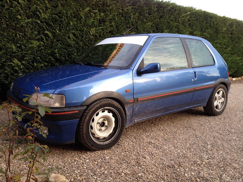

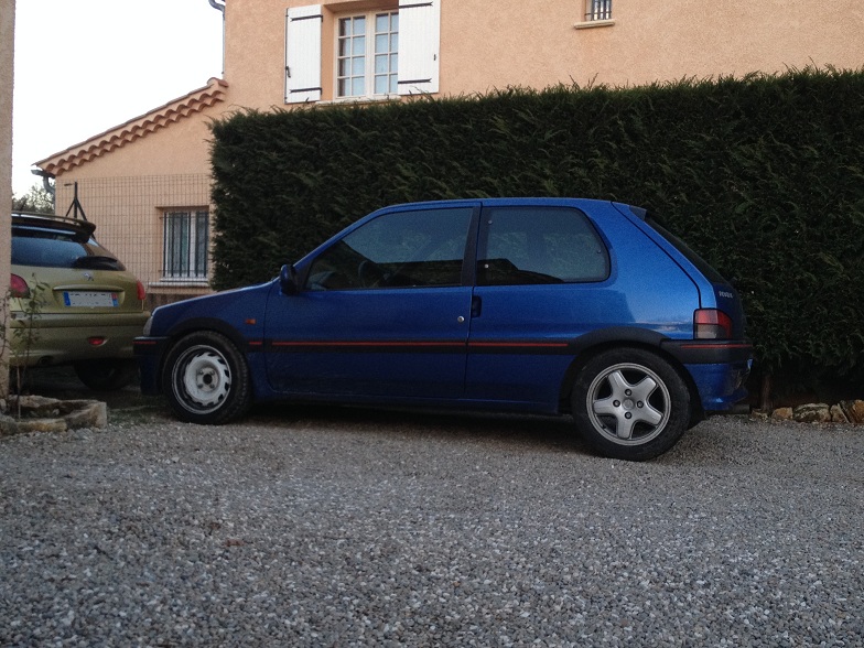

Bonjour à tous,
Etant nouveau ici, je vous présente ma 106 XSI dont j'ai fait l'acquisition il y a maintenant un peu plus d'un an.
Elle est d'octobre 1994, c'est donc une 1L6 qui totalise environ 140 000 km.
Je me sers d'elle comme une voiture du weekend, et ca lui arrive de poser ses roues sur le circuit d'Alès, étant moi même originaire de cette ville :)
Descriptif de la petite:
Châssis:
- Amortisseur Av et Ar B6
- Ressort Eibach -30 mm
- Disques Gr N et plaquette DS performances
- Barre stab avant en 22mm
- Silent block de triangles Powerflex
- Anti couple powerflex
- Cales 16mm à l'avant et 20mm à l'arrière
- Dépouillée de toute masse superflue à l'arrière (sièges, roue de secours,...) :D
Moteur:
- Admission dynamique Saxo 16V
- Collecteur 4-2-1
- Ligne Gr N inox Oreca
- Couple 14x60
- Rupture décalée à environ 7400 tr/min
Esthétique / conduite:
- Volant tulipé RRS
- Quickshift
- Ventilateur moteur et longues portées dérivés au tableau de bord
- 4 jantes de rallyes S2 à venir
Ses petits caprices:
- Le démarreur qui n'en fait qu'a sa tête ces derniers temps
- Le train arrière qui commence à imiter les Gordini
- Un petit bruit dans le train avant qui joue à cache-cache
Et je pense ne pas oublier trop de choses :D
En espérant faire de bonnes connaissances ici :)
Quelques photos de la voiture dans son jus, d'autre viendront bientôt :)

Bienvenue :jap: ça va elle est plutôt bien équipée
 Sujet du message: Re: 106 XSI 1600 Miami
MessagePosté: Mardi 31 Décembre 2013 3:48
Bienvenue belle :xsi:
Sa doit être un modèle export avec le clignotant sur l'aile ;)
Elle est déjà bien affuté pour la piste :bien:

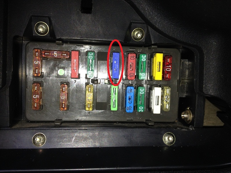

Sinon j'ai remarqué que j'ai un fusible qui grille systématiquement, un 15A n°3
securedownload2.jpg [ 184.49 Kio | Vu 13482 fois ]
Après quelque recherche il s'agirait du dégivrage arrière, quelqu'un peut me confirmer? Et d'où pourrait venir ce court-circuit dans ce ce faisceau là? :?

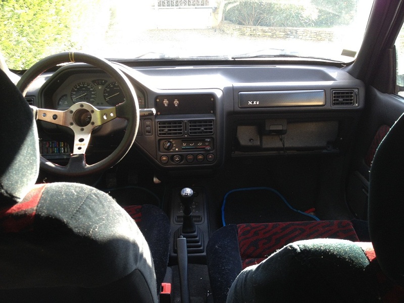

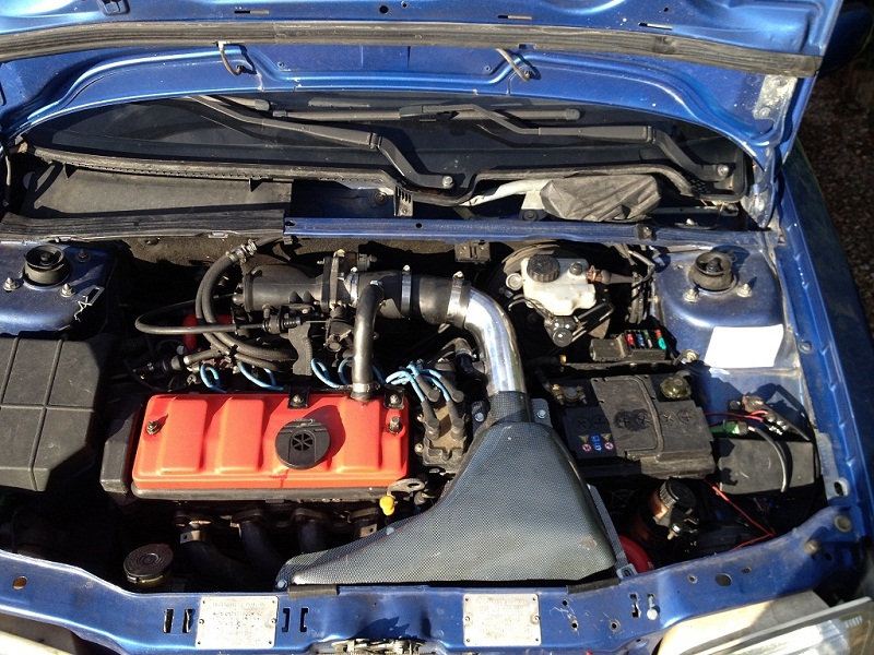

Sinon voilà deux petites photos de l'intérieur et du compartiment moteur :)
