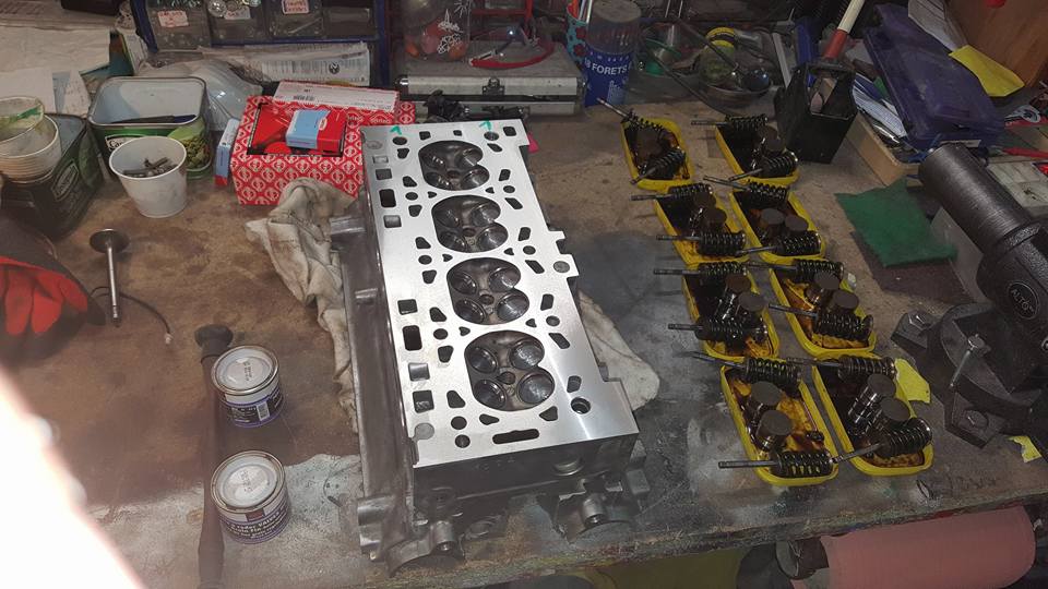

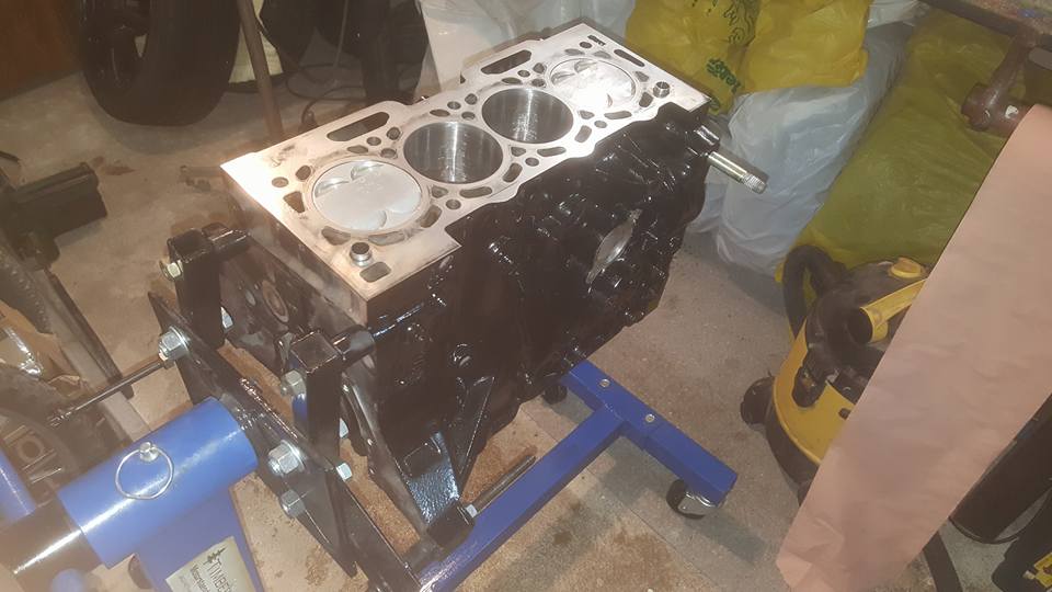

Voila pour les photos, je vais vous expliquer ce qui était prévu en gros.
J'étais donc partie sur :
- Tu5jp4 complet
- Pistons saxo t4 (Erreur qui ma mis dedans je pense ..)
- Admi C2 vts
- Pap de RS
- Aac Retaillé pas loin d'un maxi Hydro
(Je ne savait pas lesquelles prendre au début d'ou les pistons t4)
- Collecteur inox
- Joint Jp4s en 0.6 il me semble
- Segmentation, coussinets et tout les joints neuf.
- "Légère" alignement et travail des conduits de la culasse
- Vm allégé
- Boite avec couples 13*59 en diam 16mm
Et j'en oublie peut être ça remonte :lolbis:
J'en ai aussi profité pour faire un coup de propre au compartiment moteur, plus soudure de celui-ci.

Bon après avoir laisser passer 6 bon mois, je me dit punaise je peu pas laisser cette auto comme ça après le boulot que j'ai déjà fait dessus...
Je récupère donc un bas moteur dans mon garage, kilométrage inconnu mais les cylindres était propre, pas de jeu de coussinet etc..
Je tente le tout pour le tout, remontage avec un joint de culasse plus épais mais tout le reste comme au premier montage.
Et la, ENFIN elle marche :winner:
Pas de conso de rien du tout, et même un meilleur ressenti qu'avant.
Plus que un seul problème, lors des virages en appuis à gauche ça frotte quelque part (comme un pneu sur un passage de roues). Mais sinon sa roule.
3 mois pour trouver ce souci, c'était en faite le bloc qui venait frotter le longeron dans les appuis avec l'inertie... Au niveau de l'alternateur.
Chose à savoir si jamais les xsi comme la mienne on un longeron un peu différent d'une s16 par exemple. Il y a un léger bossage d'ou mon problème.
