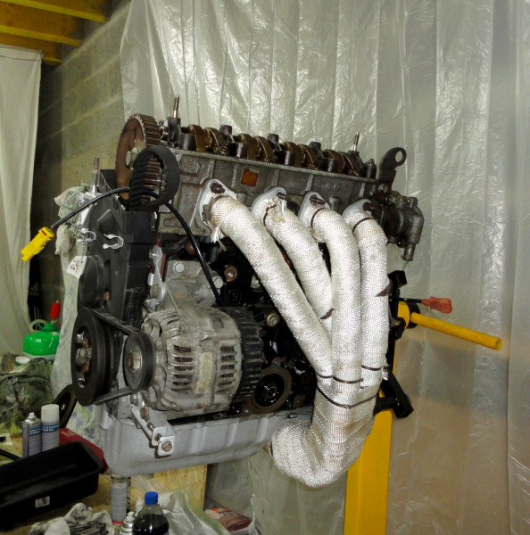

j'ai installer la boîte avant hier
et aujourd'hui, pose des accessoires (collecteur d'admission, démarreur, etc..) et contrôle du faisceau moteur ;)

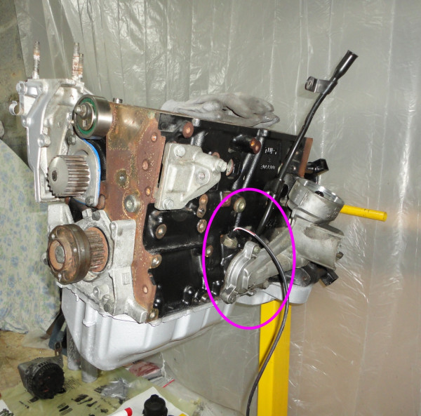

je vais essayer trouver un moyen d'avoir la température d'huile, cette sonde n'existe pas sur le TU5JP4 :bvoyons:

sur le tu5jp4 c'est la sonde de niveau d'huile qui fait température aussi
 Sujet du message: Re: [xs-fury]106 xsi 1.4l - new moteur en cours p185
MessagePosté: Samedi 14 Août 2021 19:22
Messages: 5087
La Sonde JP4 est devant le bloc pour la température d'huile
Je t'envoie une photo, elle fait température et niveau (3 pin), cela permet de conserver le carter alu.
Par contre avec le carter alu de JP4, je pense pas que ton 4/2/1 inox passe, deja que le RCracing 4-1 inox passe pile poile...
Donc au final, tu va devoir mettre le carter acier d'origine pour ne pas à avoir à changer de
collecteur.
ok merci :jap:
je vais voir pour la raccorder alors, sinon je prendrai une sonde que je mettrai à la place du bouchon de vidange ;)
collecteur.
le 4/2/1 ne passe pas [icon_eek.gif] :cagoule: :cagoule: :yeux:
seulement le carter d'huile d'origine passe pas avec la pompe à huile du TU5JP4 (qui est dans le bloc actuellement :bourrer: )
va falloir que trouve une soluce :bvoyons:
