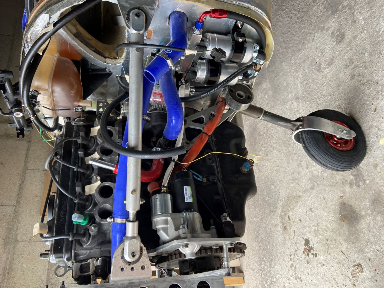

Voici 2 photos montrant le moteur dans la machine.
Me reste l'admission à poser (en cours d'impression 3D) et un peu de cablage avec un microsquirt

Sympa le projet :D
