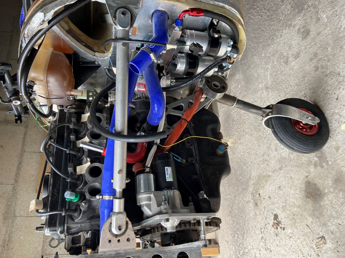

Voici 2 photos montrant le moteur dans la machine.
Me reste l'admission à poser (en cours d'impression 3D) et un peu de cablage avec un microsquirt
gauche.JPG [ 318.79 Kio | Vu 5020 fois ]
Droit.JPG [ 535.58 Kio | Vu 5020 fois ]
