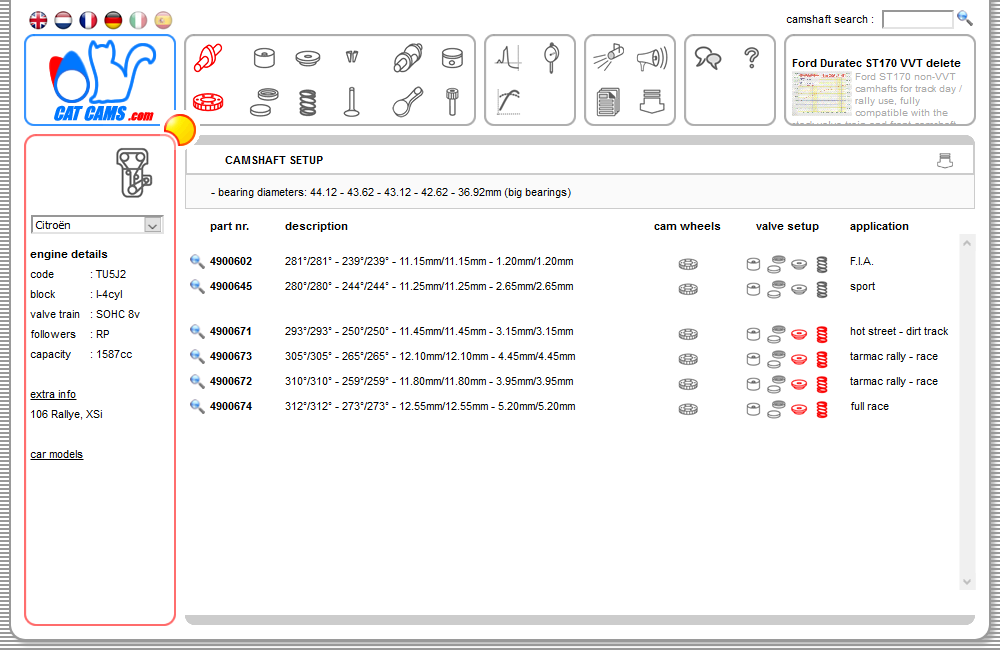

Et après avoir continuer de chercher pour les AAC, j'en ai derterminé 2 entre lesquelles j'hésite... Le 615 ou 645... Si certain d'entre vous et des avis et des conseil merci ;)

AAC = Catcam's / kentcam ou fait modifier le tient.
Il y à des AAC PTS GRN aussi.
